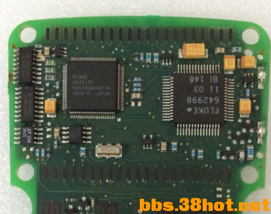

请教各位大神 fluke 177 如何唤醒睡眠?难道只有回OFF吗

是收的旧表,20分钟 睡眠后,所有的按键都按了,没有反应

先试试正常开机时那个黄按键有没有用

开机时所有按键正常,11A保险是开路的
