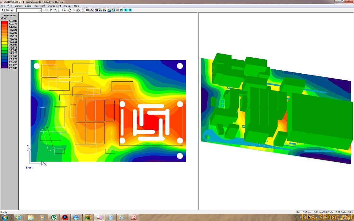

模型几乎都是软件自带的,我只填了原件的高度,初步看了下,每个元件的模型参数都可以编辑,只要有相应的数据。
大家看看围观一下就行,别太较真,模型的参数没有仔细校对调整过,结果有多准天知道

我觉得,可以买个热像仪实地验证一下 [s:178]

什么软件做的热模拟?均温的铜箔也能体现出来么?
发表于 2011-11-19 09:24:21 | 显示全部楼层
请问楼主,仿真软件是PADS自带的还是另安装的?

赞成买个热成像,直接、方便。
发表于 2011-11-19 09:51:36 | 显示全部楼层
软件是HyperLynx Thermal
http://www.gnovo.com/HyperLynx_Thermal.asp
热岛那部分是关键,分析的有问题,没有把切割的部分考虑进去,也没有考虑覆盖热屏蔽或者覆盖防风效果。
所以正像楼主说的那样,大家别太认真,这个软件不适合分析LTZ的板。
 楼主| 发表于 2011-11-19 11:01:26 | 显示全部楼层
回 ascetic_wn 的帖子
ascetic_wn:请问楼主,仿真软件是PADS自带的还是另安装的? (2011-11-19  09:24)
软件是PADS自带的,我装的PADS中 layout的版本是9.3。
不知道更早的版本有没有这个模块。hyperLynx Thermal的版本是9.1。

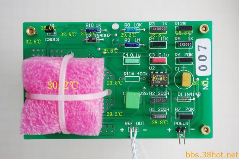

发表于 2011-11-19 11:15:38 | 显示全部楼层
我以前用红外辐射温度计测量过,楼主的关键金属箔电阻被夹在LTZ和三极管运放这些热源的中间,似有不妥,最好远离发热源,空间允许的话割些槽来阻热。
 楼主| 发表于 2011-11-19 13:05:05 | 显示全部楼层
从JJ的测试结果来看热源主要是加热三极管,LTZ1000,运放,从消耗功率来看确实也是这样。
我的布局是这样考虑的,
1.尽量使LTZ1000热岛温度均匀:
  (1)引出线尽量均匀对称;
  (2)做热隔离,加保温/防风罩;
  (3)如果LTZ1000的引出走线太细,铜电阻会比较大,而加热电流较大(0.1W-0.3W对应大约是15-40mA)那么热岛中PIN1和PIN2 走线区域温度会相对高一些。当然太宽了也不好,造成热量流失增大,温度梯度增大;
2.尽量使整个板子的温度梯度减小;
   我原来最担心的是LTZ1000外壳温度会比环境温度高很多(偷懒了没有深入研究,通过热阻等相关参数应该能算出来),现在从JJ的测试中看来我现在的布局基本上达到预期的目的。
   三级管安装高度高一些,或者向安捷伦(恒温点设定很高,如果用3904会很热)一样使用中功率管,同时控制加热功率,那么三级管和PCB的温差就会更大,对PCB的影响就更小。

发表于 2011-11-20 10:41:59 | 显示全部楼层
我用的普通K型热偶,几个主要的热源表面测一下对热分布就基本有数了,依赖软件个人觉得不太有必要。实际上设计电路的时候就已经大体知道器件的温升幅度,在设计阶段就可以控制整机的温度特性。
