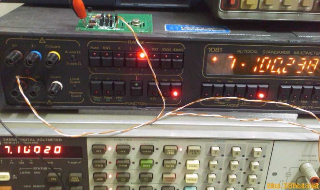

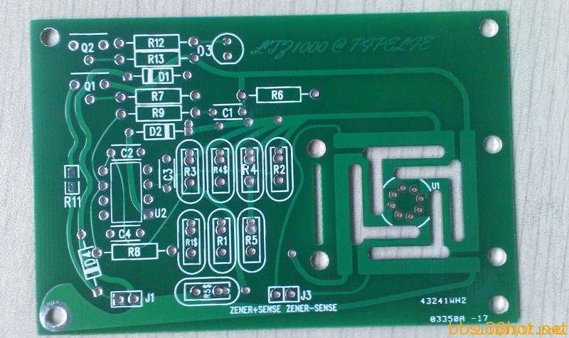

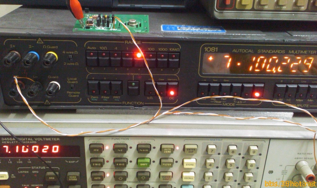

在大家的帮助下,LTZ1000的PCB终于做好啦。
现在送出20片,请有需要的朋友跟帖确认!
每人最多两片,周一统一发货,运费到付,要求指定快递的请说明,默认顺丰。
需要多于2片PCB的,PM我,在周一发货前还没送完给你补上。
关键电阻兼容3.81或者5.08mm脚间距的塑料块或者金封金属箔。
声明:
            没有售后!欢迎交流。本人最近工作繁忙,PCB还没有实际焊接测试。
1.参数图,焊接用的,电路上标示1K@100M的是磁珠,没有磁珠的话短路就可以了。
LTZ1000-参数图-top.pdf (19 KB, 下载次数: 122)
2.原理图:
LTZ1000.pdf (42 KB, 下载次数: 156)
3.gerber文件:
GERBER.rar (180 KB, 下载次数: 148)
有图有真相:
实物图底层
实物图底层
实物图顶层
实物图顶层

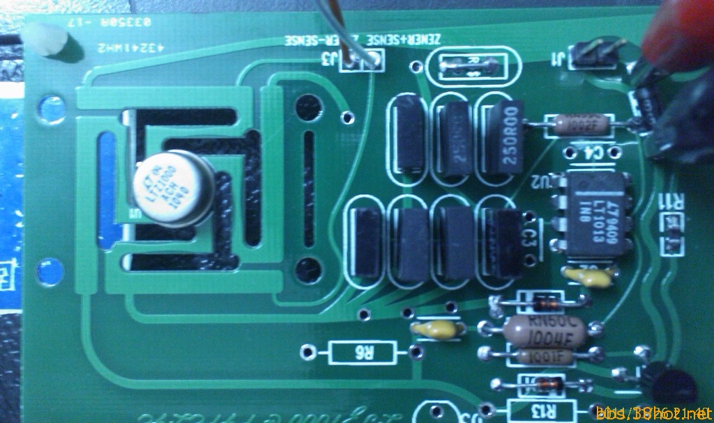

焊好的,0.022uF和10uF还未焊。
焊好的
焊好的
电压1
电压1
电压2
电压2

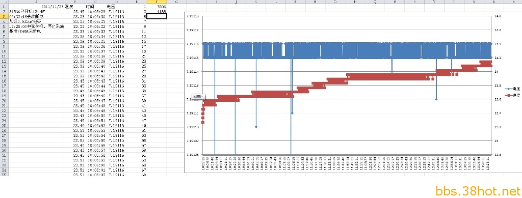

HP3456采集到的数据,连续3小时,3456采用6位半模式,DC10V档,auto-zero开启,其他设置默认
3456和基准已经开机通电12小时
09:23:46基准断电
加焊0.022uF电容
13:25:00电脑关机,停止采集
基准/3456未断电
一共12002个样本,其中7.19115出现7806次,7.19116出现4188次,干扰8次(应该是冰箱启动造成)
