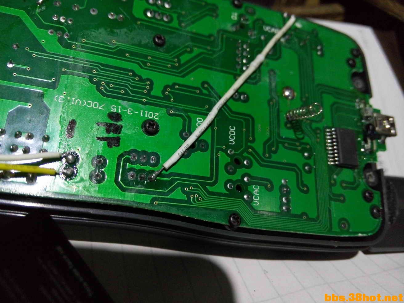

我也改胜利按键万能表70C改锂电池供电和长亮背光灯

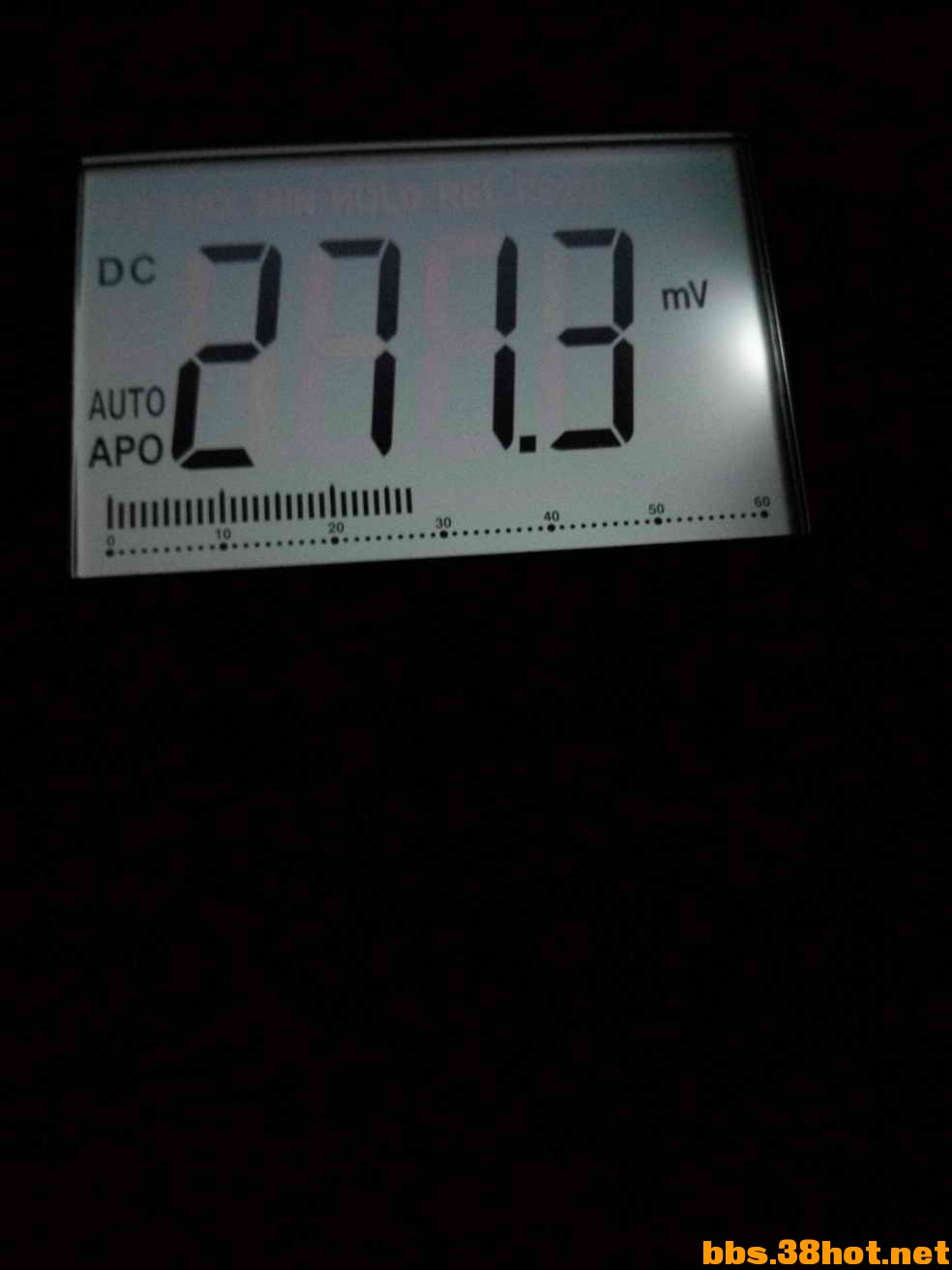

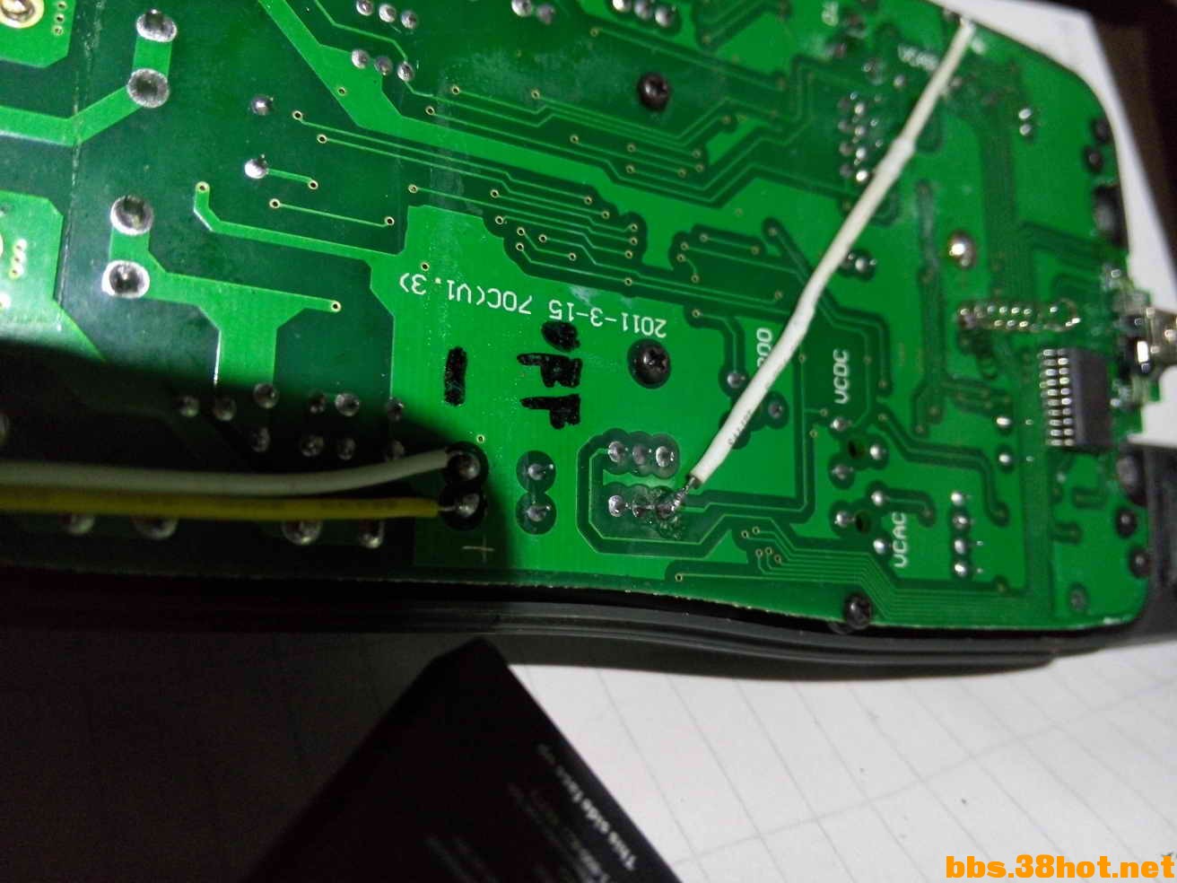

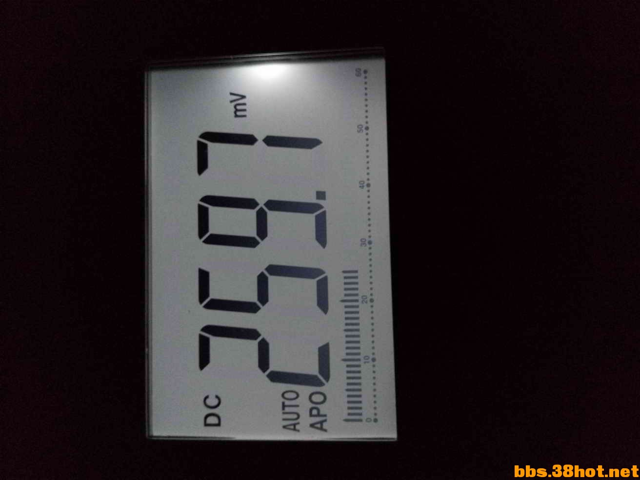

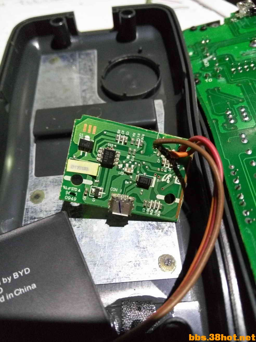

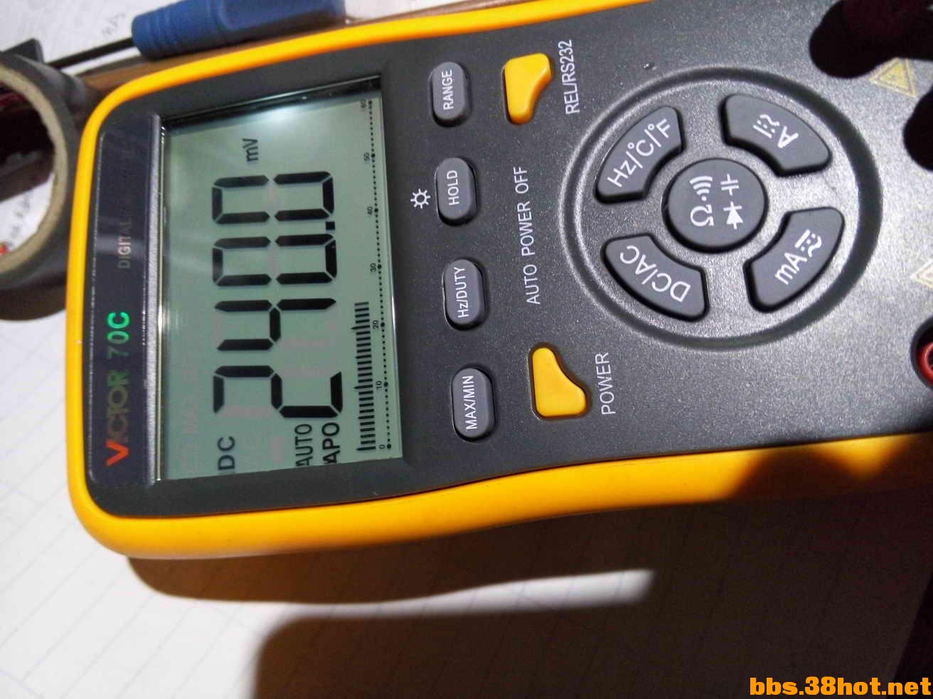

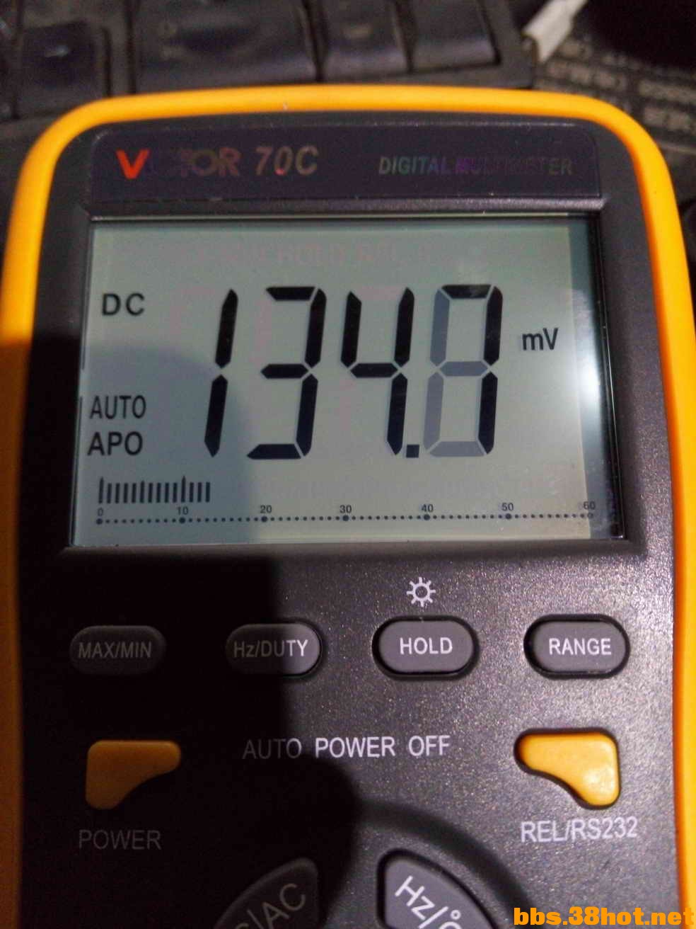

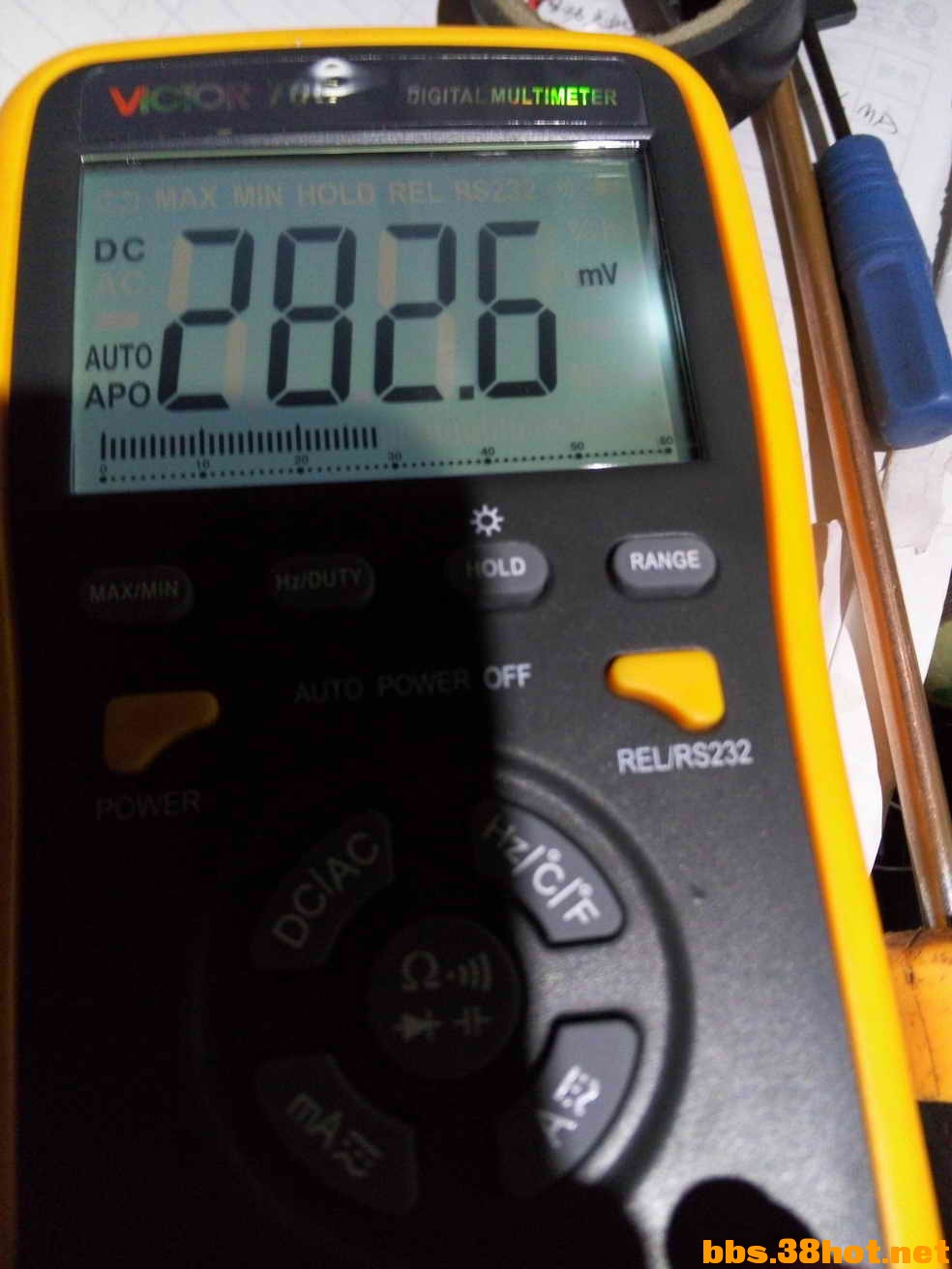

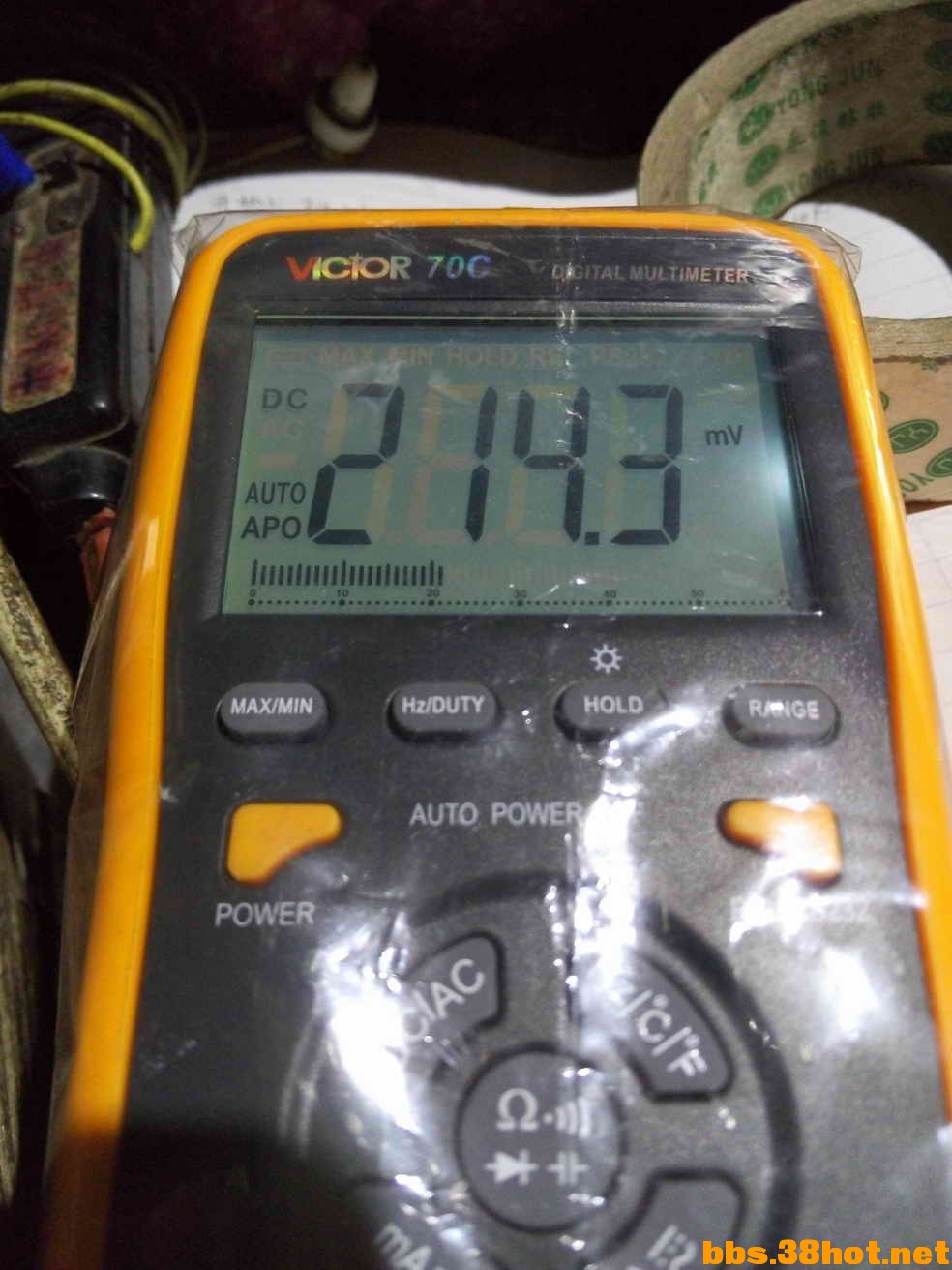

实际测量此表3.2v供电下开机正常情况工作电流2.3ma,测量二极管导通情况下5ma,蜂鸣器叫的时候10几毫安,背光灯开那几秒钟13ma,也就是LED照明灯工作电流原厂是10ma,LED上电压是2.8v,(这个表有个负压产生电路,LED负脚是接负压那里)这个照明时间只能用10秒左右,太郁闷了,郁闷了很久,准备改背光灯长亮,看了网络上有朋友改了,用了许多零件,感觉太麻烦,后来经过测试,决定改个背光灯小电流长亮,并且同时改手机3.7v锂电池供电了,充电板也放进去了,整个操作很简单,基本上就没修改破坏原机,甚至整个过程电路板都没有拆螺丝拿下来。
电池选用手机3.7v1100ma的电池,LED限流电阻电阻用了1k,4.7k,10k的测试,LED通过电流分别是:3.2ma,1.6ma,0.36ma,4.7k和10k串联以后电流是0.25ma,感觉亮度太低,最后选择用一个10k电阻从开关出来的正电压脚接到原机LED背光灯的正脚,这样电源开关按下去LED就长亮,这样也有一个问题是自动关机以后它也是长亮的,表不是自动关机以后其实还是有一定耗电量,电流是0.07ma,现在这样就有0.43ma了,不过有亮光,还可以提醒你关机,哈哈!本来想寻找个开机有供电电压,自动关机以后就断开没有了的地方接电,但是没电路图,没寻找到这样的地方,反正电流搞得小,直接在开关后面接了,现在这样也简单,就加一个电阻而已。测试再按表它本身的背光灯,没什么问题,电路原理看起来是不会有什么影响。
10k电阻0.36ma的生活LED的亮度看起来还是比较清楚的,加原来工作本身就有2.3-5ma,增加根本不多,大家可以自己试试看,我建议用4.7-10k的电阻。
其实我是先研究电路,然后再考虑怎么改锂电池,再焊接电阻,不过那个电源开关关机状态出来的脚是接地的,短路了一下,手机电池有保护板,没电压输出了,等待一段时间还没有,就接了一下充电器,又正常了。没保护板的估计就线路冒烟了,所以提醒大家,电池最好先断开,末了再接。

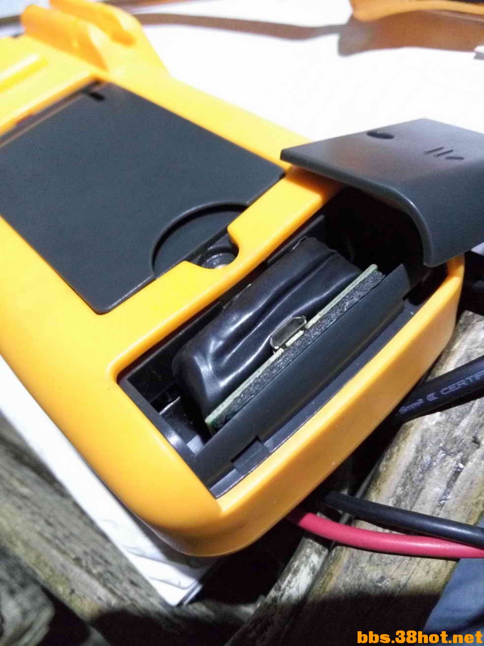

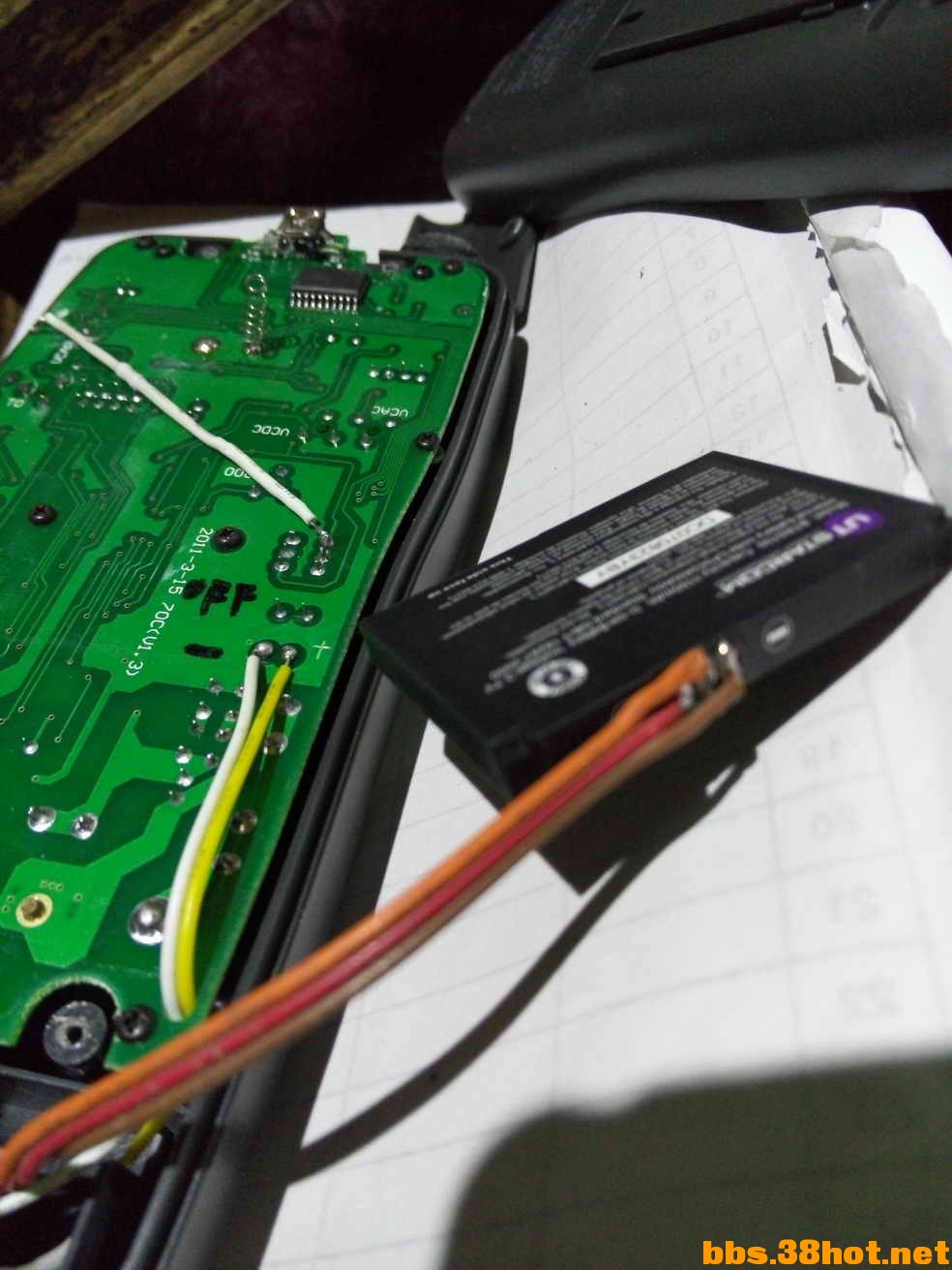

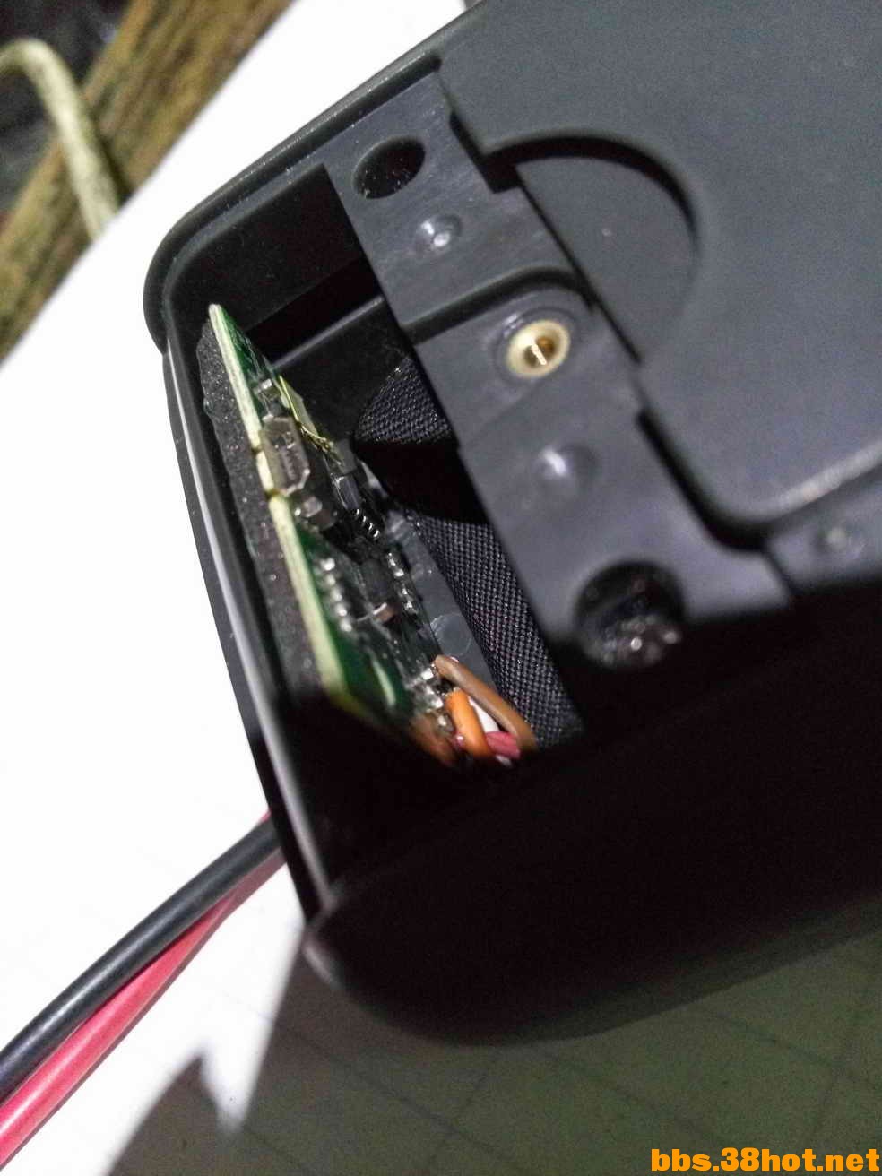

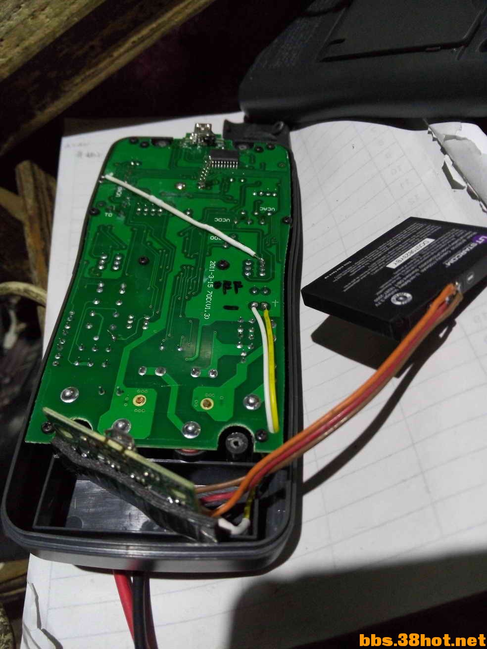

现在介绍改锂电池供电,原来我用一般7号充电电池,两个只有2.4v,基本上就是低压报警电压了,这个表这这个电压下有五分之一的时候不稳定,开机闪烁,自动显示rs232等情况,反正是不理想,所以想改手机电池,手机电池标称值3.6-3.7v实际上满电是4.2v左右,这个表芯片工作电压标称值最高是3.6v,所以必须降低,看过一些朋友搞复杂的转换电路,看了很郁闷,接个二极管不就行了?二极管压降是有许多不同的,一般整流管是0.6v,大电流下会有0.7-0.9v,,数字表工作电流就2-10ma,所以直接用70c本身的二极管档测量就可以,表二极管档位输出电流就是2ma的样子,测量3000v整流管,压降是1.56v,1n5399,0.45v,1n4148,0.6v,最后面选用是一个6.2v稳压管,稳压管正向导通电压会比一般二极管高一点点,这个是0.74v,4.2v减1n4148的0.6v=3.6v,有点点不安心,用稳压管更好,3.6-4.2v减稳压管正向导通电压0.74v=2.86-3.46v范围,好得很。

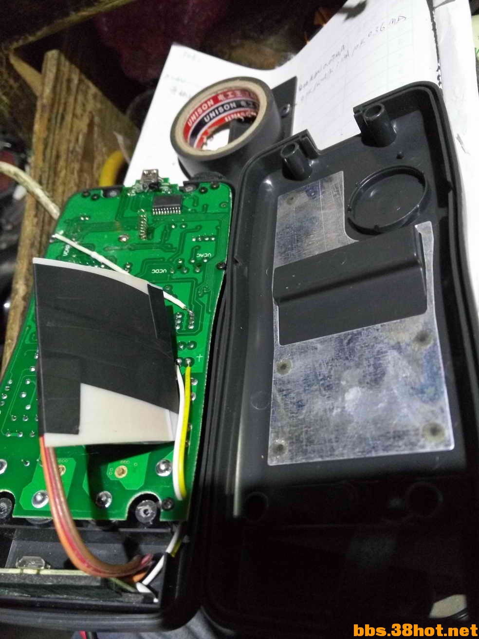

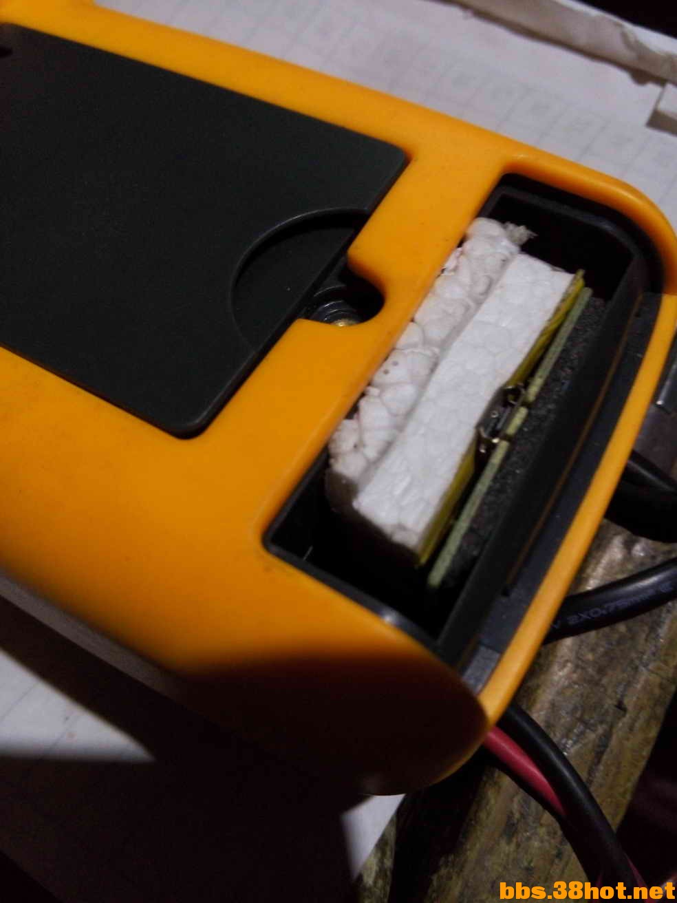

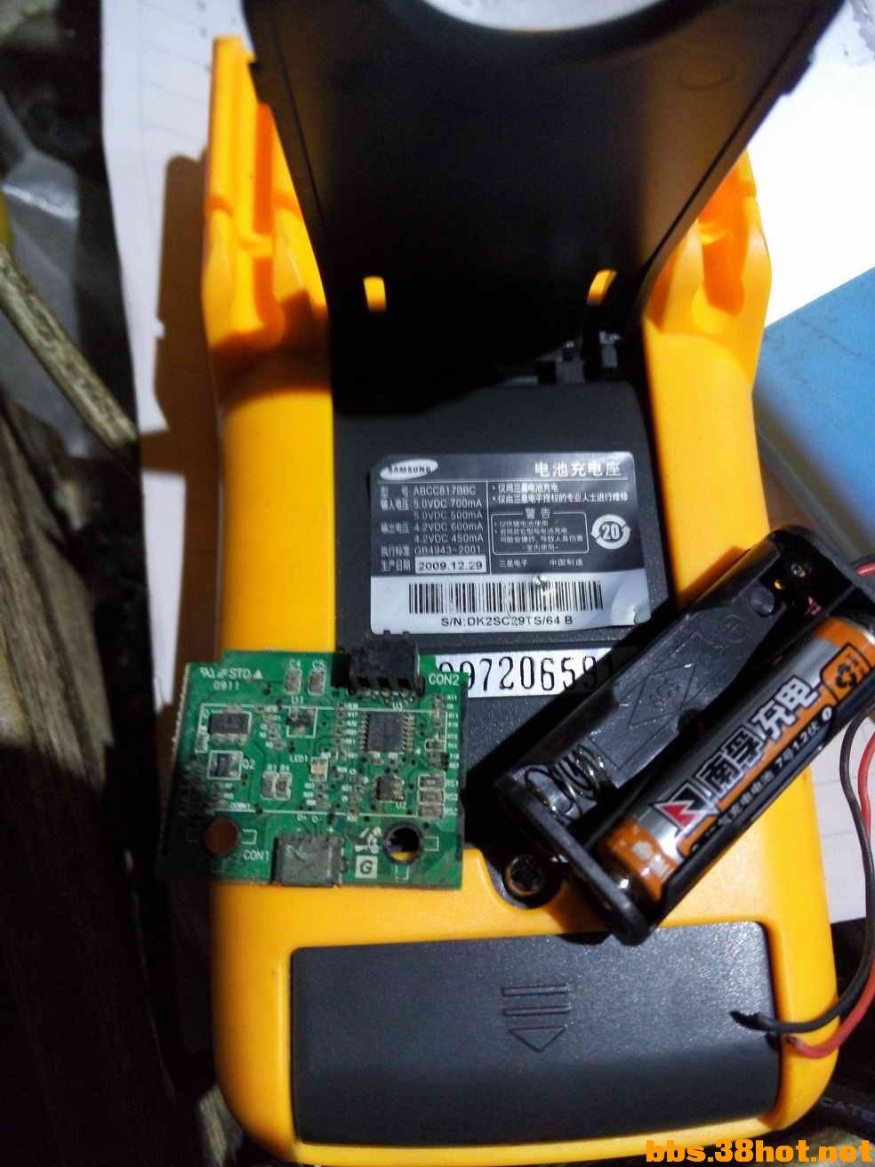

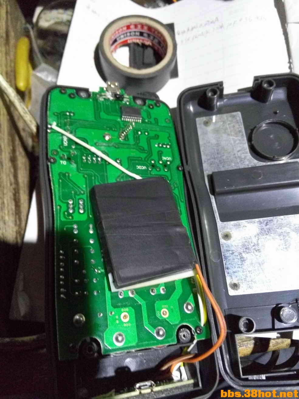

锂电池是扁的,比较宽,电池仓放不下,但是发现后盖可以放下,就放电路板上了,电路板有许多脚,所以电池搞了比电池大一点的2层塑料片隔离,用胶布缠上,避免刺穿短路,电池仓现在就可以是空的了,正好把充电板放那里,充电板是三星手机充电器,就是那些“火柴盒充电器”,充电电流400-600ma,电路板下面用泡沫双面胶,上面也有,只是为了平整,没剥隔离层,免得后盖以后粘连不好拆除,那个双面胶粘性很好,基本扒不动,另一面用泡沫挤紧,难看,缠了点胶布,没有用其它什么固定,上下刚刚好,电池盖也没开孔了用来直接充电,这样可以避免漏电,进水,进灰尘,估计一年也就充电两三次,一个螺丝钉拆开电池盖就可以充电了。充电板电流400-600ma,大概2-3个小时满,指示灯什么的都不重要了,处理好一点直接也可以看见指示灯。
这个表用了有4年左右了,是不是还蛮新?按键的好处不只是没有机械开关的磨砂老化接触不良,还可以包上用,哈哈哈!
充电板那里那个白色的热缩管就是包了个6.2v稳压管,电池+去表电路板正(右边+)。

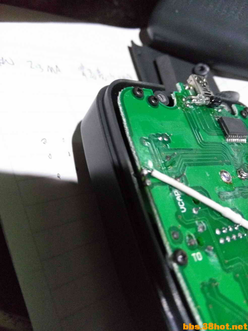

 楼主| 发表于 2015-10-22 00:59:17 | 显示全部楼层
电路板上白色的是热缩管包了一个10k电阻。,
充电板电池正那里是通过一个稳压二极管正向导通到表电源正(右边接头),照片基本看不见了,就是一点点白色热缩管那里

 楼主| 发表于 2015-10-22 10:01:22 | 显示全部楼层
百密一疏,忘记电池对充电板的放电了,因为电池和充电板是焊接在一起的,肯定会有电流泄漏,测量几个充电板输出脚电阻在12-15k左右,会有0.25ma以上的电流一直在放,现在解决办法是在电池到充电板的负端口接一个小自锁开关(别忘了去表的负极要接电池那头),充电完成以后就断开电池负和充电板负的连接,不断开正端是因为电池正和测温脚是有个热敏电阻,断开正脚以后还是有一些电流通过热敏电阻脚漏电。发光管用0.36ma的亮度效果的确很好了,白天晚上都很清楚:time:

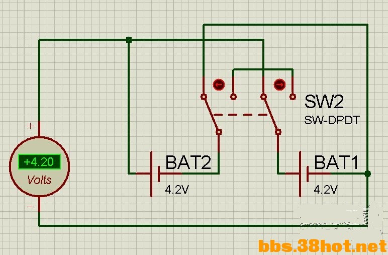

 楼主| 发表于 2015-10-23 21:01:45 | 显示全部楼层
zhangptp 发表于 2015-10-22 13:12
准备改个187的:)
这个万用表的供电是3V的,改最高4.2v电压的锂电池就很简单,串联个压降0.7v的二极管就可以了,正向压降0.7v的二极管一般有普通稳压管和耐压1000v左右的普通整流管。如果表是其它供电电压的建议另外想了,简单就是两个锂电池串联用,大部分表有7.6-8.4v是可以正常工作的,报警早的可以考虑改下低压检测脚或者不管他,如果7.6v不准确的表建议升压或者自己买9v左右充电电池。充电可以搞个双刀开关切换成为并联,4.2v,直接接个万能充或者4.2v输出的充电器。开关打右边输出就是串联出来的8.4v。 锂电池串联使用、并联充电接法,.jpg
一个锂电池也可以考虑也升压板,不过升压板的衰耗会大许多表的10倍,不过70c表里面的TC7660E 负压芯片好像基本上耗电量在ua级别,它可以产生负压也可以产生一倍压,自己看资料吧,很简单。 TC7660E 负压芯片.rar (106.52 KB, 下载次数: 56)
