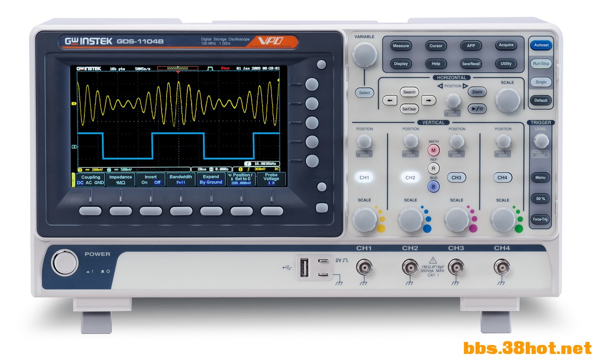

这个示波器是固纬在今年6月最新推出的,看指标像是针对DS1054Z的,
有100M和70M两种带宽,有2通道和4通道可选择,1G采样,每通道独立10M存储深度,
5万波形捕获率,1秒高速AUTO,7'' 800 x 480 WVGA液晶显示屏,256级灰度,
1M点FFT频谱分析,除了在单通道应用时存储深度比1054Z稍低一点,其他方面都超过1054Z,
特别是在AUTO速度方面,DS1054Z是遭众多吐槽的5-7秒,
而GDS-1072B则达到1秒左右,操作体验是相当爽!
(关于AUTO速度,可以看下面视频,大约在15分50秒的时间上)
1054Z是可破解的,而这对GDS-1000B来说是不公平的对比。
关于价格,在TB查了一下,卖家很少,大概2600左右。供大家选型参考。

一个是这一款推出的时间较短,知道的人较少,
再一个人都有从众的心理,卖的越多,越多人买,卖的越少,越少人买。
不过固纬这个牌子还是可以信赖的吧,质量不会比普源差吧
