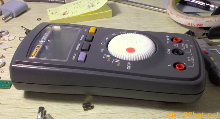

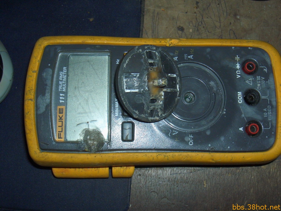

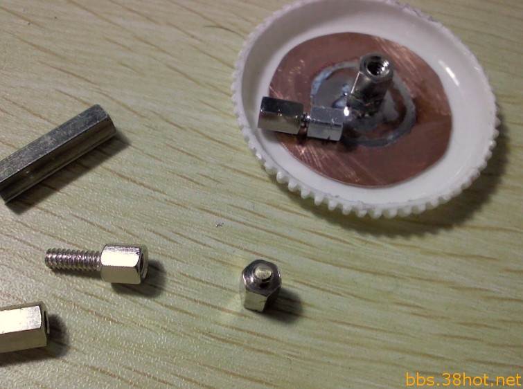

用胜利890的转盘去掉下部 ab胶粘了个磨成6角的螺丝!!!! CIMG0181.JPG CIMG0182.JPG 屏烫坏得!!!不知福禄克的是怎么装的 不敢硬来怕破外壳!!不然也个它换个有机玻璃[s:28]的!!!

只是想满足一下 拥有福禄克表的感觉吗!! 成色好的太贵买不起啊!!

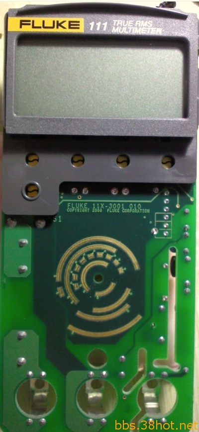

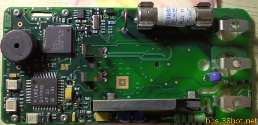

发表于 2011-12-30 21:43:03 | 显示全部楼层

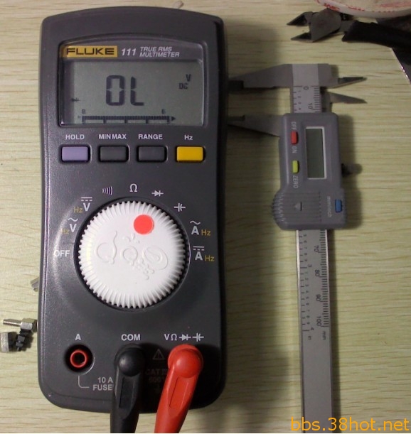

我的,公司报废的!
主板
主板
主板
主板

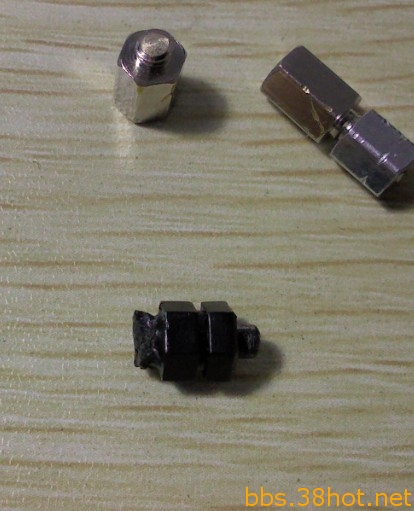

用料,铜片是增韧及固定铜柱的,算专利了吧!
其实旧的那槽是放胶圈防水的!
其实旧的那槽是放胶圈防水的!

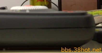

高度!
高度!
辛苦卡尺了
辛苦卡尺了
鸟瞰图
鸟瞰图

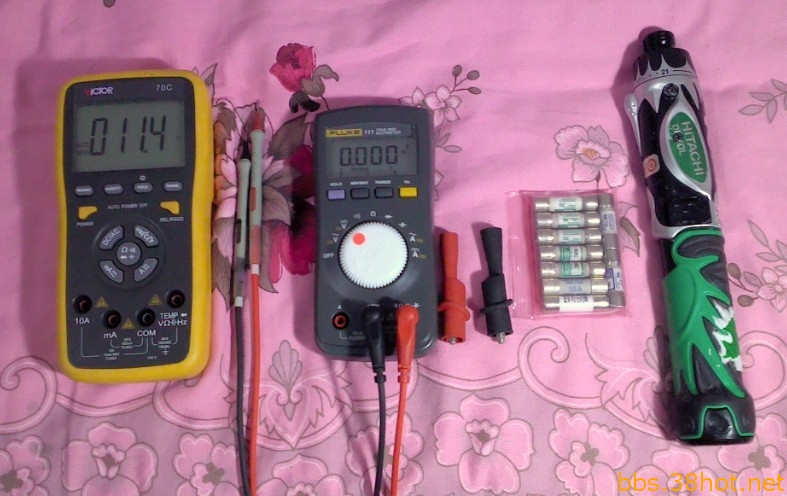

老表和拆机工具及备料
老表和拆机工具及备料

发表于 2011-12-30 21:45:03 | 显示全部楼层
还是想搞个套套,因为我有磁性挂件!
发表于 2011-12-30 21:47:54 | 显示全部楼层
我这导电铜柱,估计只有CA1    300v了吧。

高人!我也有一只111,也缺转盘,照此仿制一个
发表于 2014-9-7 22:04:20 | 显示全部楼层
其它好办,就是中间那个钮直径大小一样的难找哦
发表于 2014-9-25 22:53:02 | 显示全部楼层
我的111转盘今天使用中莫名其妙断了,查到本帖真是及时,我的是转盘在,那个小把断了,初步想法是把断掉的黑色塑料棱柱从转盘里弄出来,镶一段电脑机箱里固定主板的那种铜柱进去,我量了下那个铜柱正合适。
