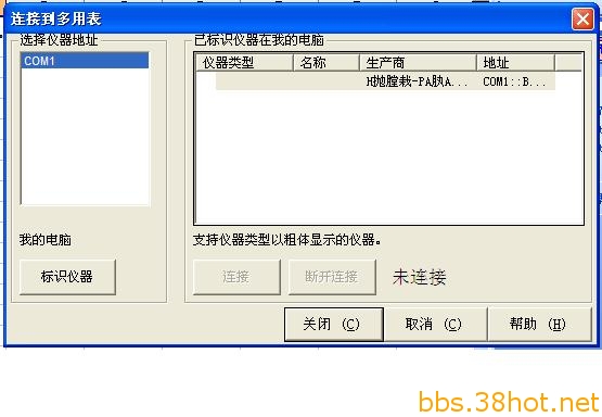

    我再电脑上先装了IntuiLink version 1.2,然后用串口线跟34401A相连,然后打开EXCEL,选连接出现COM1, 选标识后,过一会提示“无法连接到设备”,重复几遍都是这样,
然后我又装了下 1.3版本(没卸载1.2选得是"Repair"),再像前面那样操作 时,还是提示:“无法连接到设备”
    请问各位大侠们,这个是怎么弄啊,还要进行什么设置吗?

34401A的默认通讯口为GPIB,在这种设置下,是不能用串口的
你需要设置为窗口模式,在menu-io下面设置

要在面板里设置成RS232
发表于 2011-11-18 20:24:46 | 显示全部楼层
按下shift然后按下左箭头,进入菜单,设置通信口为RS232接口,并且要使用全线的232通信电缆,不能使用那种很差的就三根线的串口线,因为34401的串口通信有握手线

还想请教下各位提到的串口线问题: 我是在网上买的9针的那种串口线,这个可以不,还需要怎么改装吗?
   还请各位指点和赐教下!在这里谢谢各位大侠了!

看这个:https://bbs.38hot.net/read.php?tid=1121
建议买两个母口的9针座,自己DIY一个。

各位大侠们,我将串口线改装成对应的接线方式,也将34401A设置成RS232通信了,连上电脑与设备后,打开软件后,PC显示上图信息,HP34401A上显示面板上有(error),貌似连上了,但是有问题,是不是还有哪里没有设置呢?
    烦请各位指点下!  谢谢了
 楼主| 发表于 2011-11-21 11:30:16 | 显示全部楼层
补充: 选软件上“标识仪器”,设置串口后能听见HP30441A, 滴的一声,然后软件界面就如上图了

在我的34401上试过,用Agilent IO组件,可以通过串口识别机器,通信正常。用超级终端,连不上。看看Agilent的网站有没有固件升级。我的表是02年的固件。老版本了。
