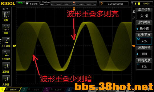

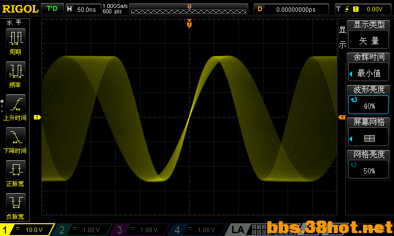

发表于 2015-10-21 08:21:16 | 显示全部楼层
就是模拟电子束扫描荧光屏的现象,这样看起来很舒服,特别是叠加的波形,可以清晰分辨。基本原理就是,在单位时间里,Y方向的变化幅度越大,亮度就越低。反之就越亮。

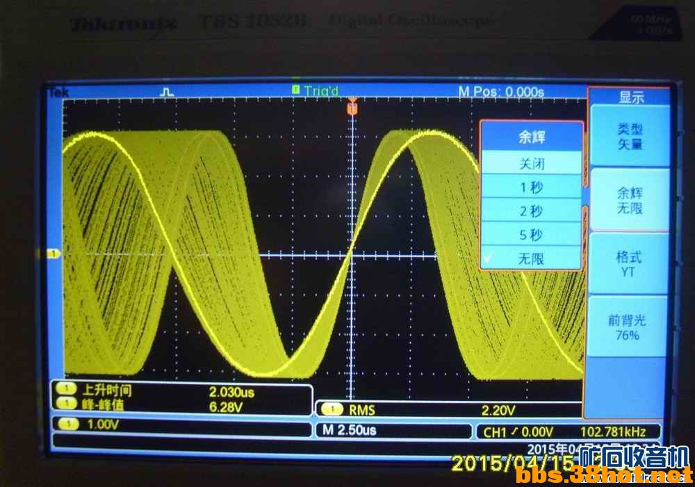

最近准备买波波,先看上1054Z, 后看上TBS1052B,它敢保5年,我想它的旋钮的硬件应该也好点.1054Z灰度应该更有吸引,但我这外行看的像余辉,再想想我买来也就测信号看看波,混日子.
担心国货就是在其本的小地方做不好,(胜利的V片).
目前倾向TBS1052B.
这个是矿坛JHXC发的TBS1052B 的余晖,对比看了有点差别.

发表于 2015-10-21 09:49:40 | 显示全部楼层
散淡 发表于 2015-10-21 09:16
谢谢楼上几位,
我没用过波波,外行,所以看差不多.
最近准备买波波,先看上1054Z, 后看上TBS1052B,它敢保5年 ...
余辉是没有亮度等级的。你发的这张图,背景的波形亮度都是一样的,不能判断波形在此处出现的频度,和模拟示波器的显示效果是有差别的。最上面一条最亮应该是用来标记的最后一次采样的波形,而不是和DPO一样的有亮度等级。

谢谢
二张对比,就明显了
