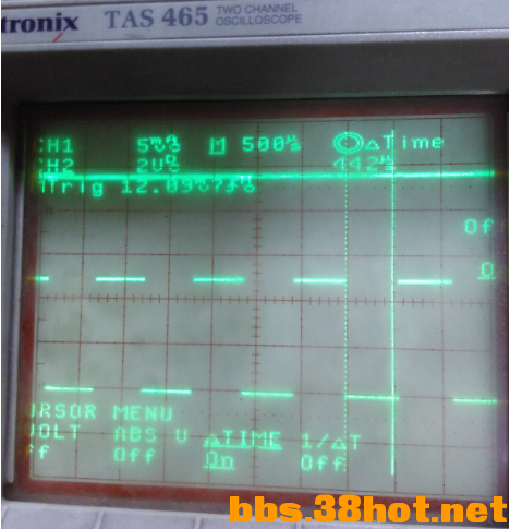

刚开始是聚焦要调到底才行,上下显示偏大,CH1通道字符有一半看不到(上下左右是不是准的没注意,)这两天调到底也不清晰了
现在是把聚焦那几只200V稳压管短接掉一个,然后调节GIAN使上下显示完整,水平幅度没法弄

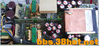

A63电源板与图纸不一样
AC200V用指针表量是50V左右(到变压器只接一只22K电阻是正常的)
130V只有120.7
60V只有58
8.6V只有8.2
-8.6正常
-2KV约1750V
其它正负5.2V
 楼主| 发表于 2015-10-20 22:40:01 | 显示全部楼层
测量的是本机输出方波,可以明显看出左右两边字符显示不全,光标测量对的,屏幕显示超过一格了
发表于 2015-10-21 07:56:44 | 显示全部楼层
应该是场扫描某个电容的问题。
发表于 2015-10-21 09:14:10 | 显示全部楼层
如果是上下左右,聚焦都不良,首要考虑高压低了

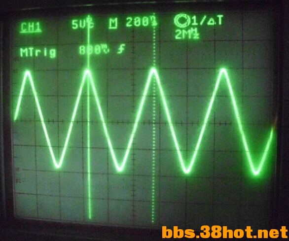

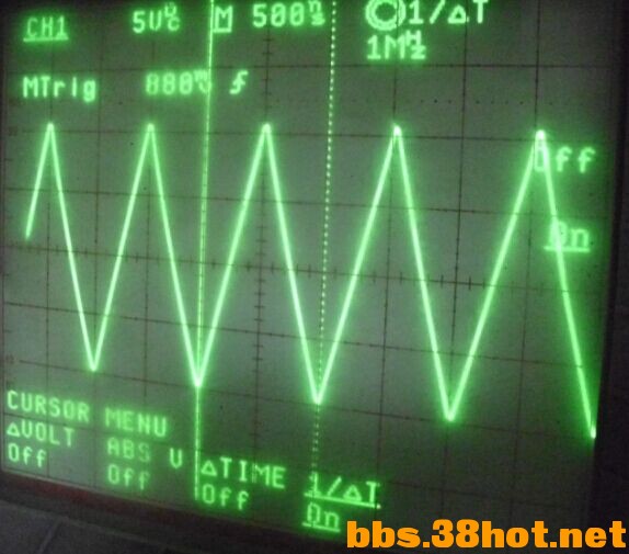

狠心做了次校准,用的垃圾信号发生器,VC890D…………业余玩玩,见笑了
