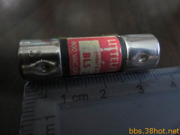

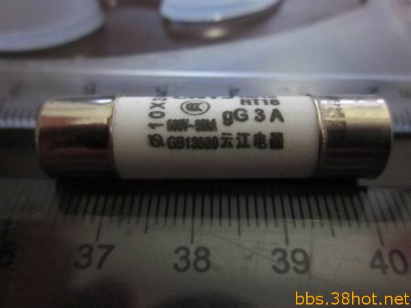

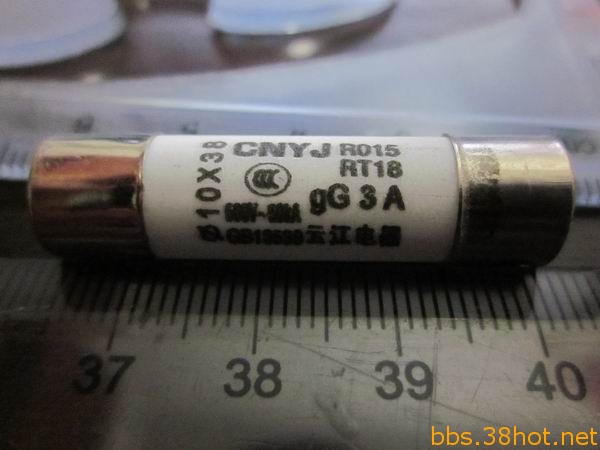

请教各位老师,福禄克8050A里面的陶瓷保险管烧了,是美国力特牌的,电流3A。就是外形尺寸比较特别是:直径10毫米,长度34毫米。网上有卖陶瓷保险管的。都是直径10毫米,长度38毫米的,请问万用表的保险管是特殊定做的规格吗?普通的能不能代换?

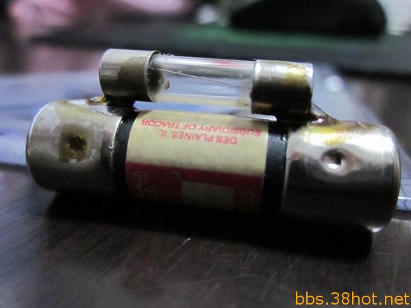

我这样焊了一个普通的保险丝,是否可行?

用工业电器柜二次回路常用的TR14-20型陶瓷保险就可以,里面是充沙的,比玻璃的安全

TR14-20的没买到,我这里只能买到这种,请问这种是不是快熔的保险丝?
