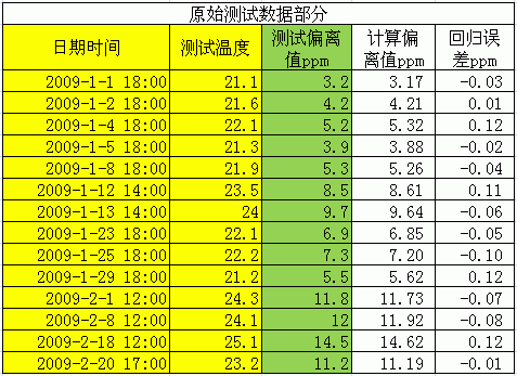

下面举例说明。
以下是一组实例,黄色为测量条件(测试日期和测试温度),绿色为测试值,为偏离的ppm值。
例如测试10k时读10.000,032,就是偏离3.2ppm
计算偏离值ppm,是回归结束后,得到了温度系数和老化后,把公式代进去的计算值,也可以作为将来的预测值。
回归误差 = 计算偏离值 - 测试偏离值
以下为另一种数据格式
日期时间    测试温度    测试偏离值ppm   计算偏离值ppm   回归误差ppm
2009-1-1 18:00    21.1    3.2     3.17      -0.03
2009-1-2 18:00    21.6    4.2     4.21      0.01
2009-1-4 18:00    22.1    5.2     5.32      0.12
2009-1-5 18:00    21.3    3.9     3.88      -0.02
2009-1-8 18:00    21.9    5.3     5.26      -0.04
2009-1-12 14:00    23.5    8.5     8.61      0.11
2009-1-13 14:00    24    9.7     9.64      -0.06
2009-1-23 18:00    22.1    6.9     6.85      -0.05
2009-1-25 18:00    22.2    7.3     7.20      -0.10
2009-1-29 18:00    21.2    5.5     5.62      0.12
2009-2-1 12:00    24.3    11.8     11.73      -0.07
2009-2-8 12:00    24.1    12     11.92      -0.08
2009-2-18 12:00    25.1    14.5     14.62      0.12
2009-2-20 17:00    23.2    11.2     11.19      -0.01

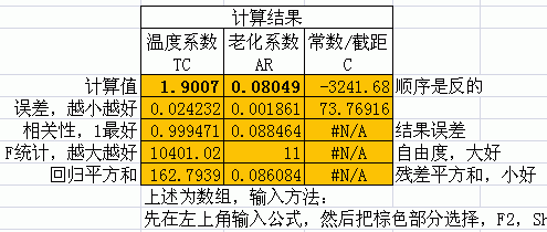

计算很简单,函数公式是:LINEST(测试数组,条件数组,TRUE,TRUE)
这个就是二元线性回归。
但是,这个函数的结果是一个数组,不是仅仅一个数,因此要用特殊方法输入。
先在一个空白的地方输入单公式(见上),然后用鼠标以这个数为左上角选中一个5行3列的区域,按F2键,最后按Shift+Ctrl+Enter
结果就出来了,如橙色区域

结果简述
其中,老化系数是0.08049ppm/天,乘上365折合 29.4ppm/年。
温度系数为 1.9ppm/C
相关性是 0.99947,很接近1,非常好
测试误差是 0.08846ppm,不到0.1ppm,非常好

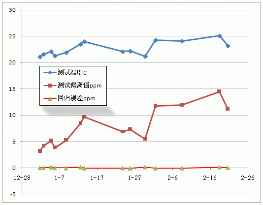

原始测试曲线与拟合误差如图。
