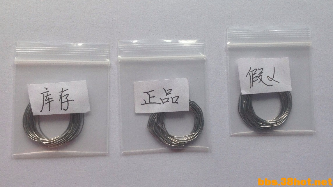

坛友青竹大师组团购买助焊剂与焊锡,送了一份样品,到手测试一番。
锡是有铅的,个人经常受到水货锡飞溅困扰,于是今天就来测试一下飞溅效果,
本人测试条件有限,如有纰漏,敬请指正:

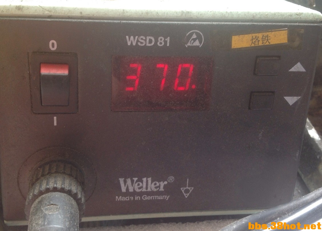

因为经常修到无铅板,所以焊台调的370度,今天就用这个温度来测试:
背景为白纸,三样锡各取20厘米测试,先看第一份:库存:
