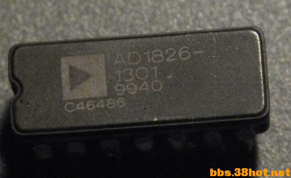

一台99年出产的HP3458A,开机正常,DC和OHMS档测试正常,并且精度和稳定性都不错。但切换到ACV和ACI档时报ERR,不能测试。执行Self-Test到AC部分自动中止,并报ERR:“114 SYSTEM ERROR--balanced rundown convergence”。巧的是,早几天玩单位的3458A,出现了同样的错误码,但执行ACAL后恢复了正常。这次也如法炮制,但问题依旧。

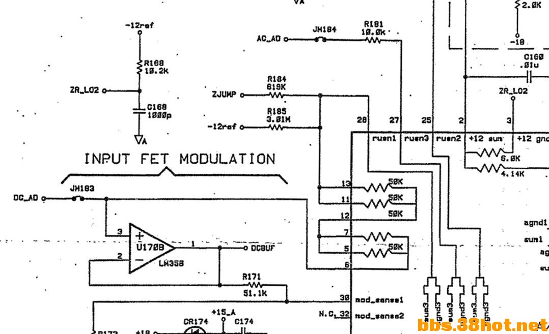

请教唐老师,答复是AC故障或者ADC故障。DC正常ADC也会有故障?唐老师说DC和AC进ADC是不同路径,赶快找电路图一看:
确实是分开进入的ADC,顿时心中拔凉拔凉的,都知道3458A的ADC板上那片大芯片没配件,换板成本高得离谱。

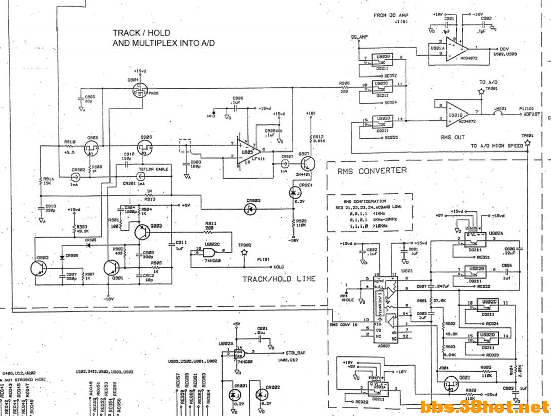

拆开机箱,先看看吧。既然是分开输入的,那就检查AC部分进ADC的信号(TP901)。DC档时为0V,切换到AC档变为14V,短路输入端仍为14V。有戏!看来是AC板故障,ADC应该没问题。
往前追,电路如图:

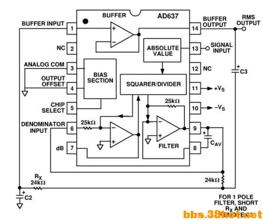

图中左边那根线是从AC放大器来的信号,直接进入了RMS CONVERTER中的U601之13脚,U601图中标注是AD637.它的14脚是输出。先检查此部分的电源正常,再检查发现,在AC档短路输入时,U601的13脚为0V,14脚为14V,问题就在这一部分了。这部分包括AD637和U602、Q601、U903A及一些阻容。到底是哪个元件失效了?对照AD637数据手册的典型用法:
可以看到U602和U903A只是用于切换不同频率信号时AD637外接的阻容网络,它们即使失效,输出也不至于恒定为14V。那么,AD637失效的可能性就极大了。拆下U601,看看它的真容:
要是没图纸还真查不到它的型号。
换上个插座,插入一片新的AD637,开机,按ACV,正常进入,没有报错。执行Self-Test,“SELFTEST PASSED”!恢复装机,修复成功。
