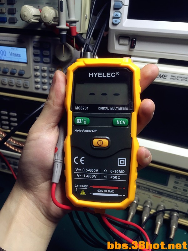

这次的主角是华谊的MS8231,一款功能很简单的小表。该表的特点不是精度高和功能丰富,而是操作简单。该表实现了功能,量程自动切换,再也不用担心烧表了。它的反应速度也相当快速,简直可以和手动量程的表相媲美。还带NCV非接触测量功能和背光/电筒功能。

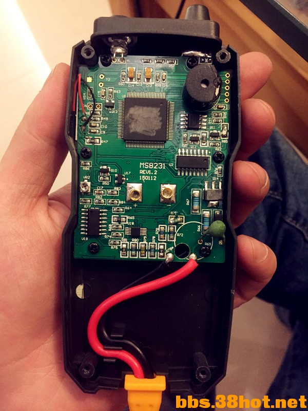

芯片是硬芯的,但是型号被打磨了。蜂鸣器和外壳有点干涉,厂家把蜂鸣器打磨掉一点。
以下是速度测试(分别是直流电压测量,电阻测量,交流电压测量。交流测试的时候单表笔连接也会有读数,不知道什么原因,我试了其他表,包括台式手持的都是一样):
这表功能比较简单,只有电阻,直流电压,交流电压的测量以及NCV功能,一般应用可以满足了。但测不了二极管,不太适合用于维修。
价格很便宜,我买来是55包邮,感觉物有所值。

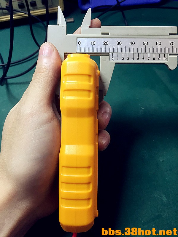

用的什么电池?7号?
表厚度多大?

两节7号电池。
发表于 2015-10-18 10:51:14 | 显示全部楼层
谢谢回复
看内部空间挺宽裕的,要是能再紧凑些,薄一些,就更便携了
