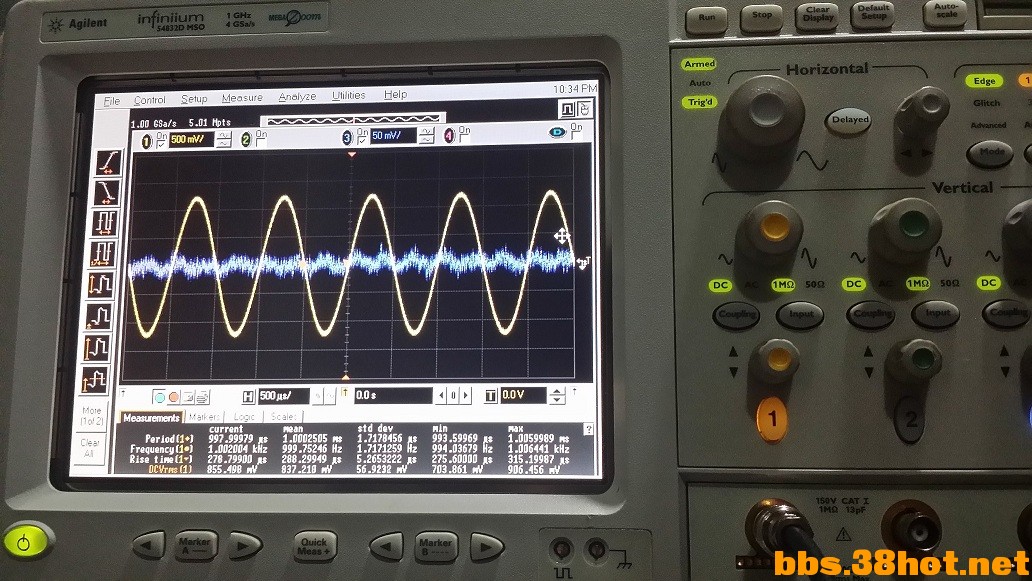

新搞一台 54832D, 是98系统的,看官网说明这机器加条内存可以升级到XP系统,并且可以用新的软件,但是需要一张系统恢复盘,可能包含驱动什么的,我发邮件问了官网客服,说停产产品没有软件光盘可提供了,不知论坛里面有没有升级过的朋友指导下有没有其他的方法,或者有XP系统同系列机器的可否帮克隆一张系统盘,万分感谢

既然是通用的操作系统,可以把98的驱动用专门软件备份,同时把98系统也备份一次,再装XP,重装驱动,能用就万事大吉,不能用还可以用备份恢复回98.
发表于 2015-10-18 10:40:07 | 显示全部楼层
首先你需要把机器拆开  确认内存种类  买来内存插上   估计是SD     其次顺道看一眼CPU型号也换一下   然后找找主板上的第二个IDE接口  挂上个光驱     另外找一块笔记本硬盘挂上分区做系统     这一步不用讲了吧   换另一块硬盘的目的是防止缺心眼的安捷伦不兼容XP  做完系统以后不兼容就哭了  这样还能换回原硬盘用   没错  原装硬盘就是笔记本的IDE盘
之后装完系统   去安捷伦官网下载驱动和软件      安装顺利的话首次运行软件需要运行selftest    通过以后就能正常用了

多谢兄弟,官网资料上说是支持XP的,我已经买了新硬盘准备换系统试试,内存要加一条256M SD的,CPU貌似不能加了,815E架构的主板貌似只能用最高奔三1G的,内存也只支持到512,驱动官网没有下,只有应用软件,不知道是不是含驱动的

曾经升级过力科24XS。说实话,你那机硬件太差了,你升了XP反而会影响机子的反应,估计也是通过PCIE接口转换的,或者是看看能不能找到适合的主板,反正不能升U跟内存的情况下,动不动意义不大

我看了官网的说明,是建议升级成XP系统的,主要原因不是速度,而是只有升级了XP才能使用更新的示波器应用软件,功能更丰富,曾经有几年安捷伦推出过对此机器的免费升级套件,一张光盘,一个256M的内存,可惜现在不支持了

示波器软件本身和系统基础关系不大,毕竟后台没什么开销。升级意义不大,除非你想看电影  打游戏,但那和示波器无关,厂家也没有义务对你的后果负责,甚至不需要说明的。这机器从K6-2主板到815  就是个古董主板,换了就可以了,处理好接口。
发表于 2016-8-4 15:43:58 | 显示全部楼层
力科xs  wp  wr  等系列的问题一样,很多人改xp,但是一般人手里都是通用版OS,不是原机嵌入式版本,所以安装后,都反映需要加大内存,升级CPU.  那是活该!后台不该有的进程太多了,自然拖拉。 电源最后因为负载增大,故障升级,ADC板子高温,噩梦慢慢开启。

不行!自己装的XP,那个agscop不能工作,启动就报错!我已经试过了!哪怕所有程序与驱动装的和原厂xp系统一模一样都不行
