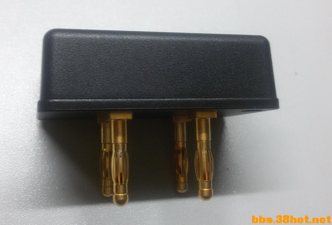

感觉这样使用很方便,成本也不高,要求高的换个金凤就好了,准备再做几个,大家多多指教啊!

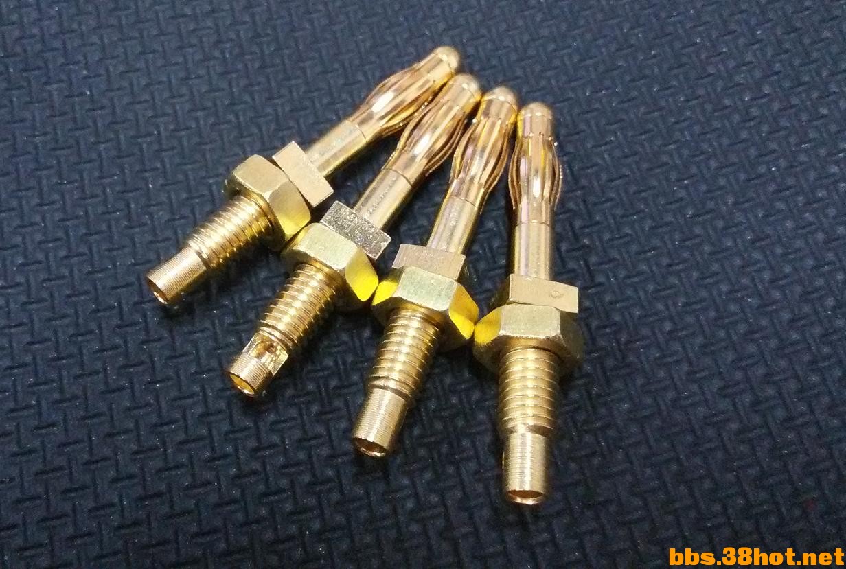

壳子不错,接线柱不知道效果怎么样,我买过一种这样的,刚开始好用,用两年后灯笼套就松了,经常接触不良.
以前深入兄那里来的柱子,精度很高,做工很好

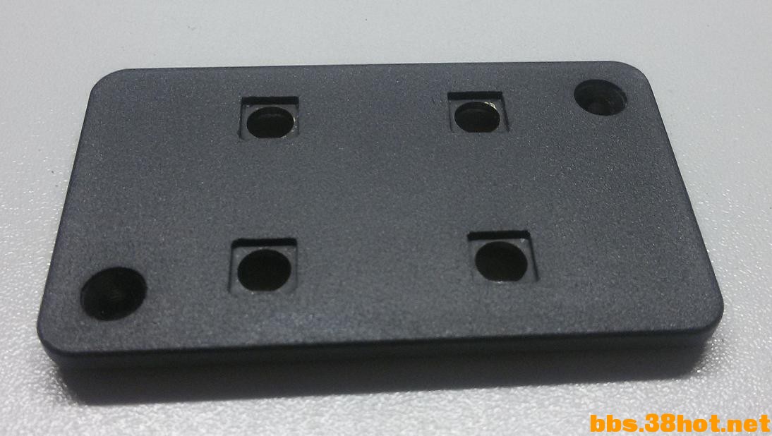

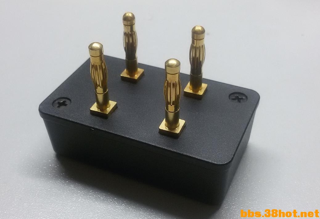

接线柱的几个洞是怎么开的?
 楼主| 发表于 2015-10-18 10:27:49 38hot手机频道 | 显示全部楼层
zhikai_wu 发表于 2015-10-18 09:27
接线柱的几个洞是怎么开的?
数控雕刻机

谢朋友关注,一般坛友确实没有这个开孔条件,我这也是试做一个看看实际使用效果怎么样,外壳强度够不够,再想办法改进,大家如果感兴趣的话,我会发起团购的,好东西就应该大家分享嘛

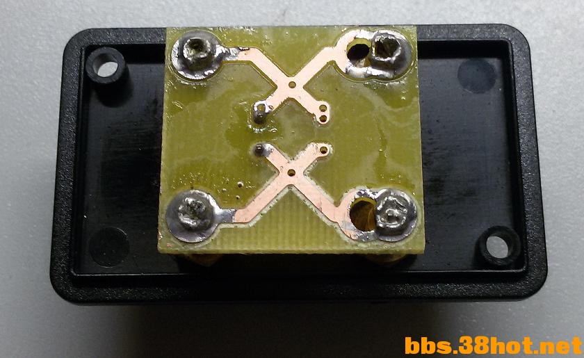

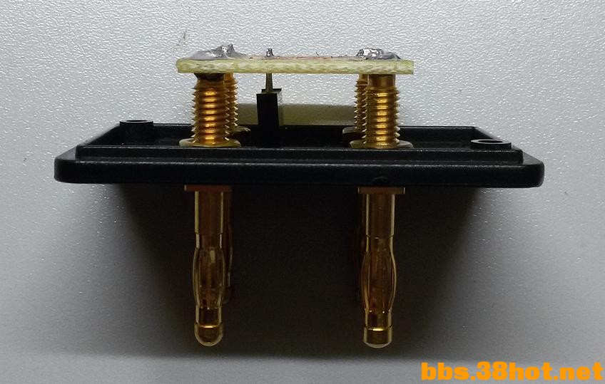

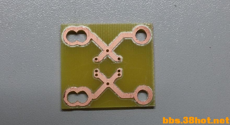

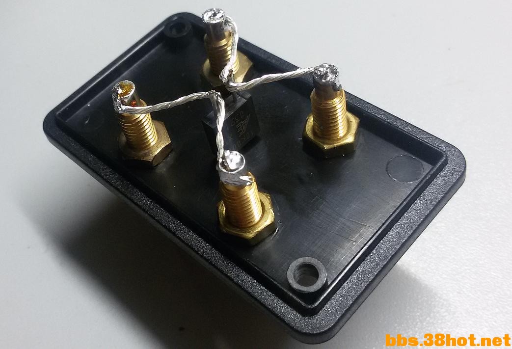

虽然这款壳子做工不错,用得是ABS原料(不是回炉料),但经过试用发现一些问题,结构不太合理,香蕉插头左右受力时由于杠杆效应会导致电阻引脚轻微变形,想了一个改进的办法请看图
实际使用强度有很大改善,增加一块电路板成本增加也不多,还可以方便电阻并联调整阻值,有需要的朋友请提出意见,准备去打板了,不久就会正式出套件提供

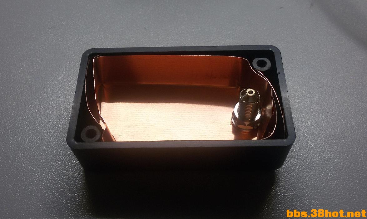

发表于 2015-10-27 21:22:22 | 显示全部楼层
建议画板子的时候,考虑能在电阻外面加屏蔽罩,电阻放铁盒子里测和敞在外面测,稳定性差距不小。我当时在电脑旁边测的,干扰挺大,还是外带屏蔽层的开尔文夹具。
发表于 2015-10-27 21:24:03 | 显示全部楼层
是不是微调阻值也要考虑,看楼主的板子只考虑了并联,没有考虑串联

谢谢你的建议,一般四线做到阻值100k以下,以上2线就可以,并联调整可以满足大部分需求了,当然也可加上串联调整的板子。屏蔽确实很重要,正在考虑如何实现

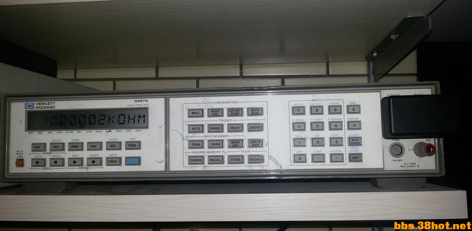

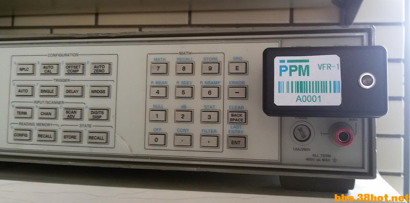

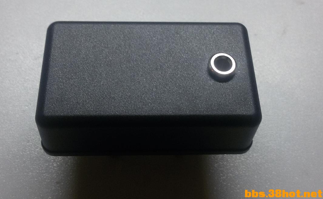

增加了铜箔屏蔽,用3457a简单测了一下,未屏蔽时当人手在电阻盒前面挥动时会导致测量值的较大变化,增加屏蔽后,基本不变了(最大1个字),如果是34401那种嵌入式的端子效果会更好些,电阻盒内部屏蔽端子接3457a的Lo端子,具体看下图,顺便贴了个标,墨盒不给力,黑的字变蓝的了,买到了镀真金的插头,还不错!
