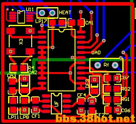

    请问各位大虾,想做精密温度表,要给电压基准和AD恒温,现在的方案是内置18B20(左上角那个),单片机监测温度,然后PWM控制加热片温度,PID控制,还没有实验不知道会不会干扰模拟部分?各位大虾有什么更好的方案吗?

原理上没有问题,但由于老大们对模拟电路极为熟悉,对单片机不熟悉,所以,一般恒温老大们基本用负反馈电路,单片机这个方面讨论非常少,欢迎你大胆尝试。

有些不明白,什么样的精密温度测量要把ADC和基准恒温?基准恒温还能理解,ADC为啥也要恒温?

PID我觉得算法是关键。而且,精密控温的话DS18B20的分辨率也不够高。

个人感觉通过数字方式控制的都精度要打折,可以用pt100,放大器反馈控制,多好?

我就是怕数字控制不太好,pt100+放大器反馈的方式可以调节温度吗,我想单片机监测实际温度是多少

用这个温度芯片,温度分辨率显然不够。数字式的也不是很可靠,万一程序出错,温度不知道跑哪里去了。最好还是模拟的,因为你只需要恒定在一个温度。象 ltz1000 这个基准内部的温度控制那样,通过调节电阻来设置所要的温度。

只要涉及温飘的器件,不管AD还是放大器,都需要恒温。甚至,反馈电阻都需要。

AD7714是24位的吧,精度控制到1mC,16位就够了。AD使用外部基准的话,AD本身不用恒温。

热电偶用在接近室温的恒温器中做感温元件完全没有优势, 不如用热敏电阻,也可以用热电阻PT1000。可以考虑用NTC做控温电路的敏感元件,再另外加PT100做温度检测。
