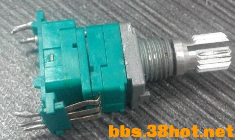

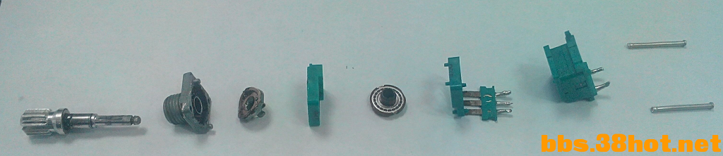

IWATSU  SS-7810示波器不小心碰坏了面板的一个旋钮,转动无反应了,按压也无法回弹了。经检测,这个东西坏了,不知道叫什么东西:
这个东西,大部分人都会认为是一个旋转编码器,其实不是编码器当然也不是电位器,大家看看这个叫什么?
拆解后
拆解后

 楼主| 发表于 2015-10-12 14:55:36 | 显示全部楼层
测试面板上另一个正常的相同部件,正转时,12脚随着步距通和断,但23脚一直是断开的;反转时,12脚是一直断开的,23脚随着步距通断。
从功能上看,不是编码器。
 楼主| 发表于 2015-10-12 14:59:46 | 显示全部楼层
我将脉冲编码器换上后不行,这个开关似乎叫”旋转脉冲开关“更贴切,找不到型号,不知哪位有这样的配件告知下。查了下元件号,SS 78系列机器都用过。

 楼主| 发表于 2015-10-12 15:18:28 | 显示全部楼层
不是编码器,编码器是一组通,然后紧跟着另一组通,通过正反转的相位识别的
 楼主| 发表于 2015-10-12 15:20:22 | 显示全部楼层

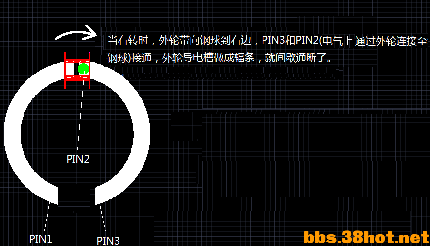

正转,12脚脉冲,23一直断开的。反转12脚一直断开,23脉冲
发表于 2015-10-12 15:54:53 | 显示全部楼层
 楼主| 发表于 2015-10-12 15:58:47 | 显示全部楼层
laisla 发表于 2015-10-12 15:54
按你这个说法,那就是中间有一弹片,左右各一顶点,正转和反转的时候拨动弹片向左和右间歇触碰顶点.
但问 ...
弹片上的顶点钢珠不见了

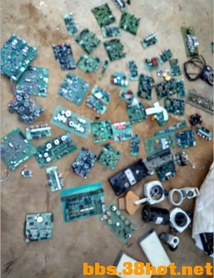

等我帮你找找哈~~~我有一堆示波器前板!都是哈迈和严琦的!不知道有没有这个!

 楼主| 发表于 2015-10-13 09:12:13 | 显示全部楼层

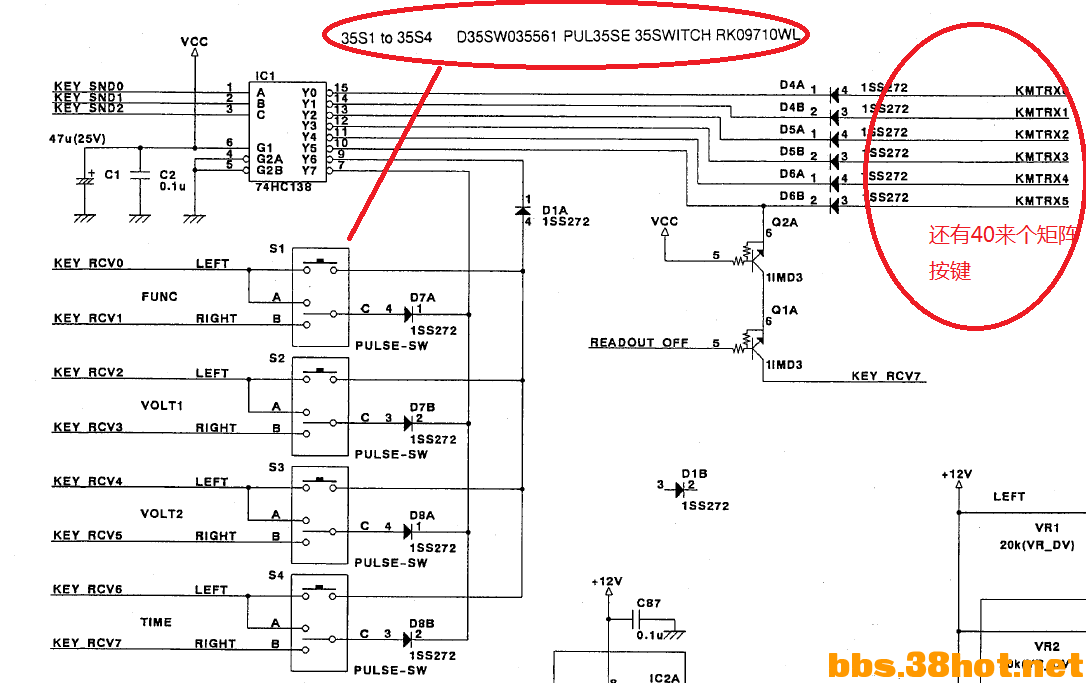

 楼主| 发表于 2015-10-13 09:18:37 | 显示全部楼层
这准确叫法应该是,旋转开关。跟编码器不同,编码器检测相位差,需要CPU采样,当资源紧张采样率不够,只能慢慢地转动。这种旋转开关就可以认为是按键...  采样率可以低很多,78机器上有很多这样的旋钮,如果都采用编码器,D78P  cpu来不及采样呀
 楼主| 发表于 2015-10-13 09:27:52 | 显示全部楼层
从图上可以看到,这个部件叫脉冲开关,10M的uPD78P014要处理这么多旋钮和按键,如果旋钮都采用编码器,采样率能达到吗?

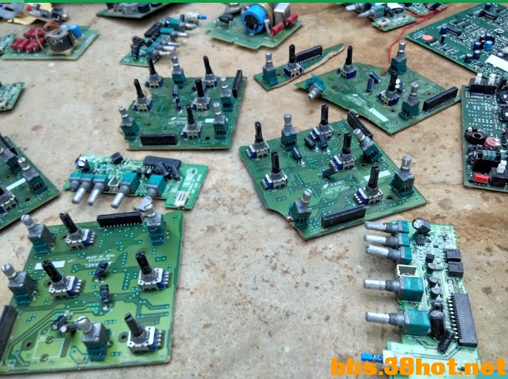

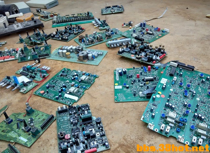

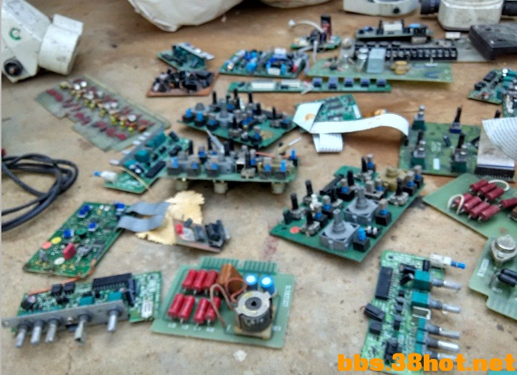

发表于 2015-10-14 20:22:31 | 显示全部楼层
找到了,有半袋子!给运费就送个给你!
发表于 2015-10-15 00:01:34 | 显示全部楼层
这个零件的名字叫做脉冲开关,按照开关接通的顺序判断顺时针方向转动还是逆时针方向旋转。
