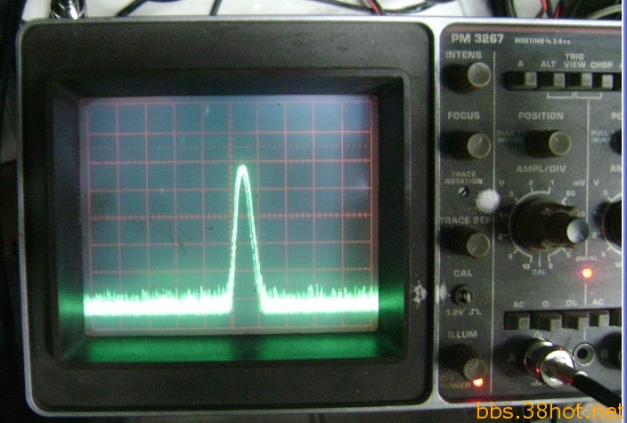

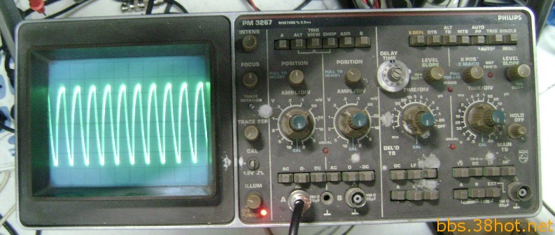

请教各位,这个是什么东西?示波器?示波器+频谱?
发表于 2011-11-14 21:39:57 | 显示全部楼层 |阅读模式
在其他论坛上看到两张照片如下
这个看起来像示波器
这个看起来像示波器
这个看起来像示波器
这个看起来像频谱
这个看起来像频谱
这个看起来像频谱仪
请问PM3267到底是个什么东西?
谷歌了一下,说是一个示波器,那么请问下面那张看起来像频谱的图像是如何得到的,是一种什么测试方法
谢谢

就是一个这样的波

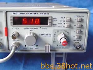

 楼主| 发表于 2011-11-14 22:13:46 | 显示全部楼层
不是隐藏,我是想删掉这主题
这东西弄清楚了,原来他接了一台频谱仪

看到了,就是个100M的示波器。

 楼主| 发表于 2011-11-14 23:43:58 | 显示全部楼层
这个频谱仪厉害,除了这个数码显示外,没有其他电子显示了,那台示波器是接了他的X/Y out才显示频谱的

楼主啊,并不是所有类高斯分布的都是频谱......
就长那样一个时间波形难道不行么?
也并不是所有的频谱看起来都像高斯分布那么一个峰......
大多数频谱图看起来像垃圾堆

问题是lz那个真的是频谱呢
那个频谱仪是什么型号的? 很有意思啊, 要是能显示频标就好了

嘿嘿,这还真是频谱,18楼就是那频谱仪,你看他的XY OUT的接口很倔强啊

18楼的照片是从网上找的,不是很清楚,那个频谱是HM8028
发表于 2011-11-25 15:00:13 | 显示全部楼层
回 zhang444 的帖子
这个显示的是中心频率吗?
这样设计也不错,降低了很多成本
