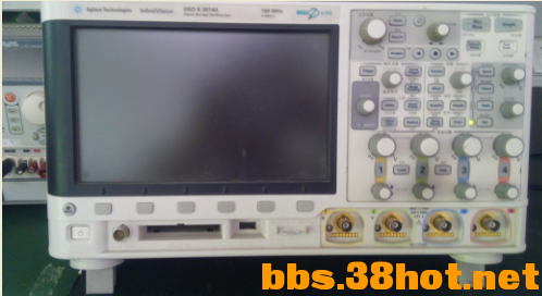

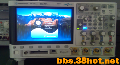

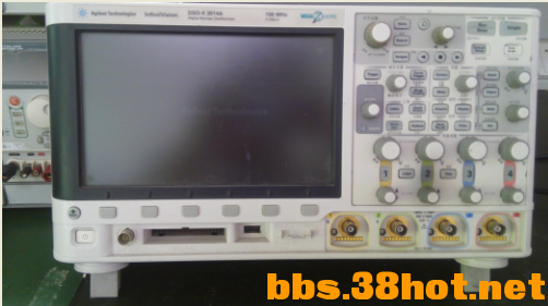

示波器开不了机,
刚进入开机的画面是有。但是过了几秒就自动黑屏了。他又自动开机。这样来回循环。就是进入不了波形画面。
求助求助啊。
彻底关机
彻底关机
进入后自动关机
进入后自动关机
发表于 2015-10-12 10:38:52 | 显示全部楼层
估计又是万恶的Flash的问题吧,,返厂维修吧。,。

发表于 2015-10-12 11:16:25 | 显示全部楼层
有可能是硬件问题,如楼上兄弟所讲的闪存问题,因为这可能是在自检时硬件出错造成的重启;也有可能是电源问题,当电源有问题时,电流的增大也可能引起重启。

发表于 2015-10-12 17:39:25 | 显示全部楼层
同意 yu2007 和 zeng_zww 两位的判断,机器硬件故障概率比较大。
现代自动控制系统的初始化过程,大同小异。一般都是顺序检查CPU和基础内存,紧接着检查显示电路,再检查键盘,只要这几样没问题,就会点亮屏幕,然后送出一个LOGO画面。
系统继而检查机器的其他部分。由于系统规模的大小不同,这个LOGO有长有短,有时会显示很长时间,然后各项初始化的信息。如果检测中某个分系统有问题,就会报告除故障的代码和地址。如果故障部件返回的数据属于机器默认的严重故障,初始化无法继续进行,就可能造成重启。如果既不能继续完成初始化,也不能返回故障代码(代码表中没有枚举),机器就会死机。

 楼主| 发表于 2015-10-29 16:00:18 | 显示全部楼层
最终结果是采集板损坏,导致无法开机。更换采集板。12000阿。
