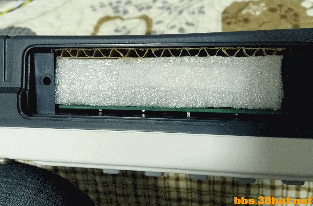

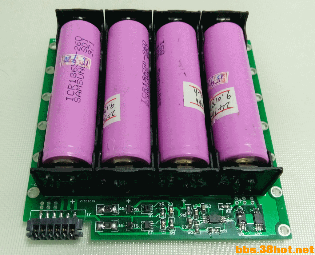

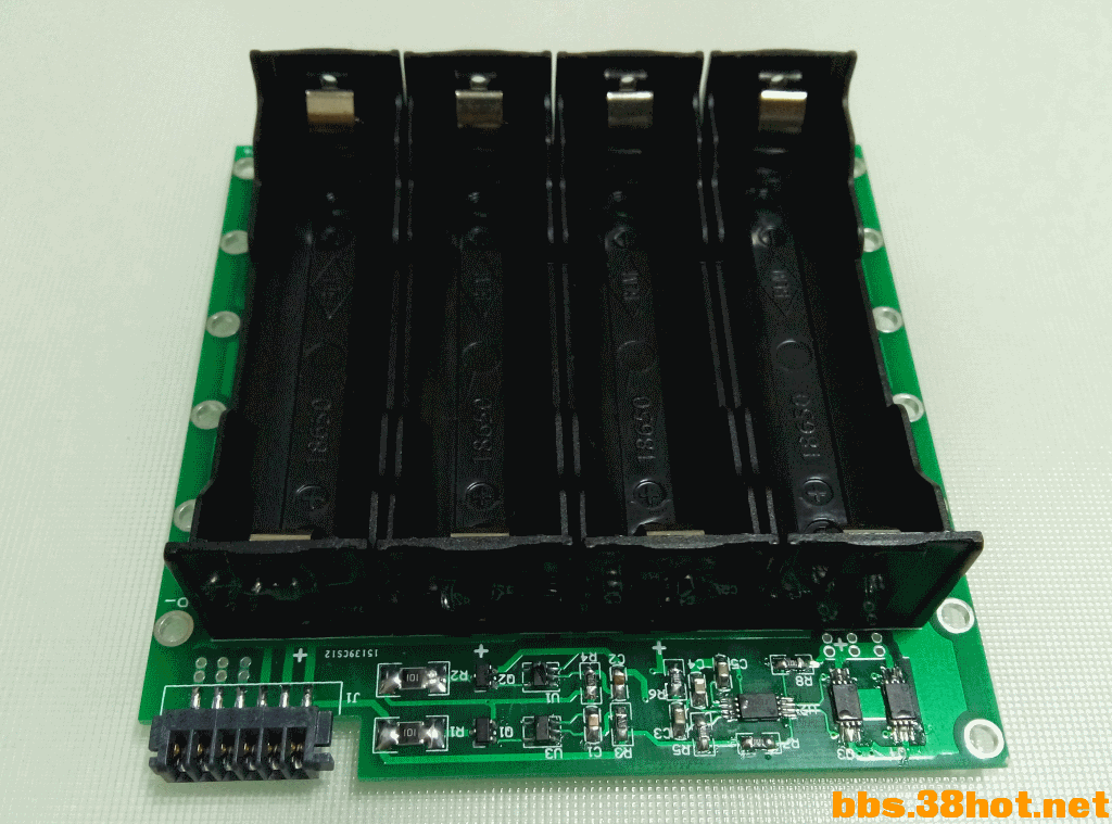

手里的EDS102CV这个示波器自带电池仓,买的时候没有配电池,某宝查电池,售价300¥,搜了下拆机图,貌似也不怎么样,一不做二不休,自己做一个算了。
电池保护方案选了富晶的两节保护方案FS3332C,均衡方案选用MITSUMI的MM3513,开了个98x98的PCB。
没有电池的外观
电池装入以后:

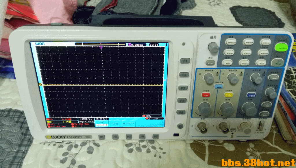

装入示波器以后:

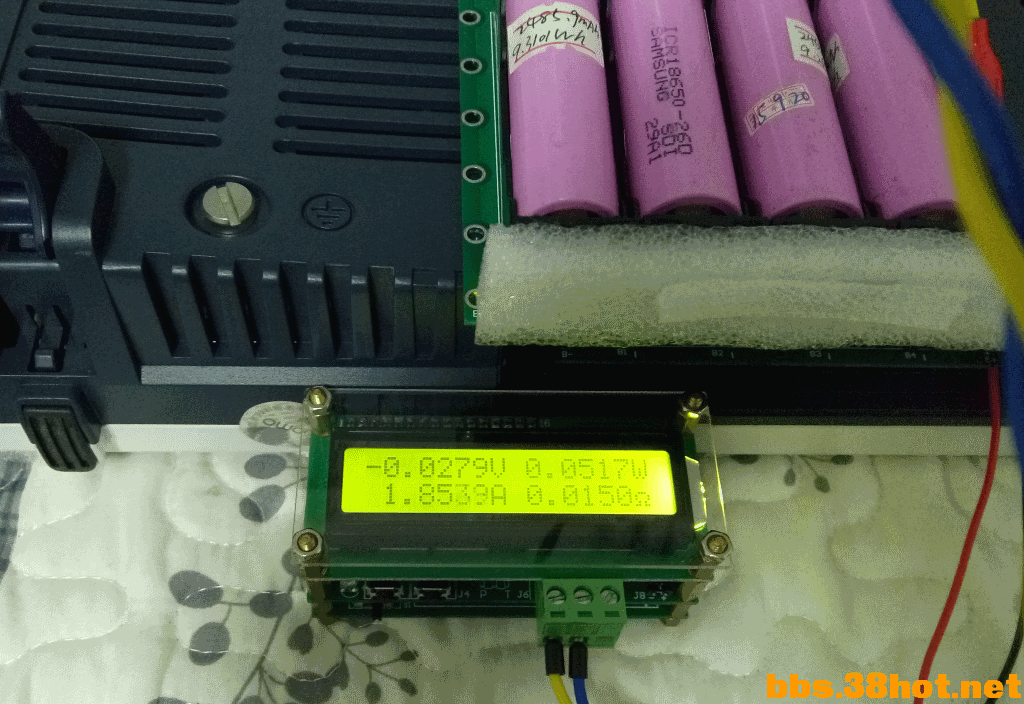

装入之前测试一下示波器功耗:
正常工作时1.85A

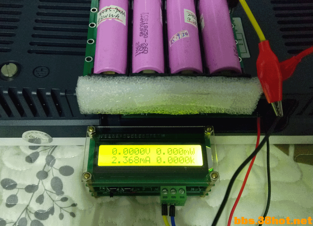

关机静态电流2.368mA,真够大的,即使不用,电池放在里面几个月注定没电。

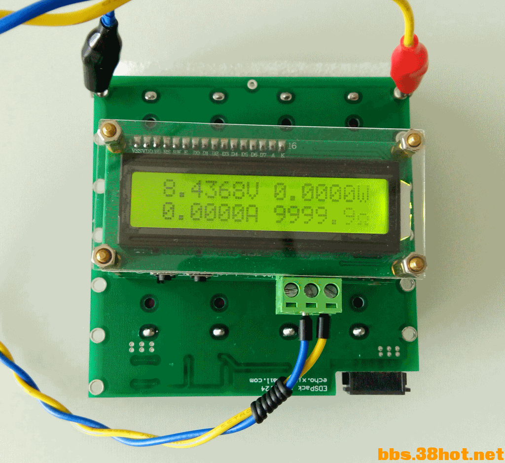

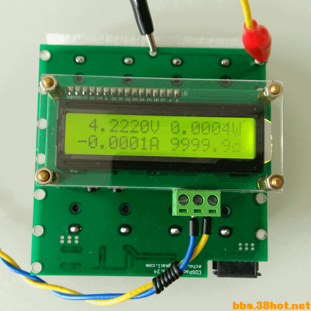

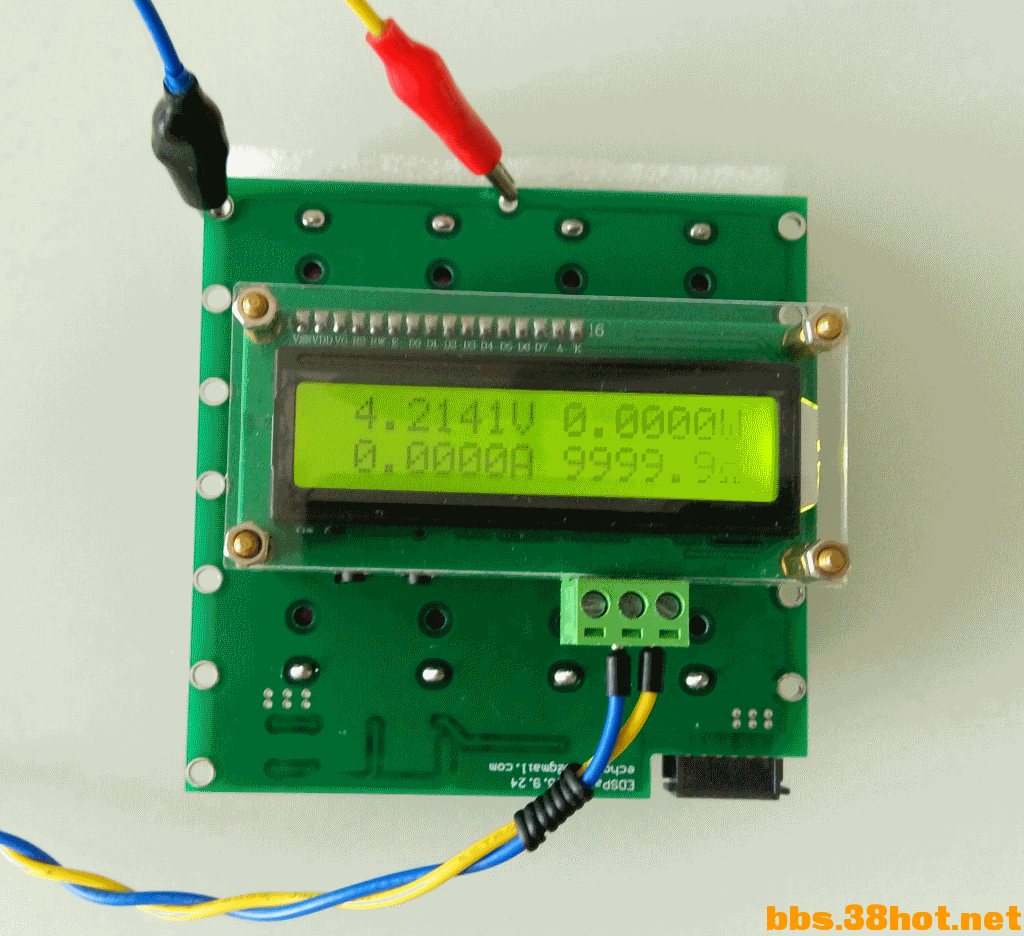

充满以后拆出来测试电压:
双节电压
单节电压
单节电压
示波器使用电池开机
使用4节三星2600mAh拆机电池,初步测试了一下使用时间,充满以后,电池可以使用2小时47分,基本可以满足需求。换更大容量的电池可以增加使用时间。送给朋友一个,他用的笔记本电池里面拆出来的旧电池,也能用一个半小时。

电池怎么接?两并两串吗?

静态电流大约2.3mA,放一两个月应该还是可以的。电池带保护板会好很多,防止过放。
