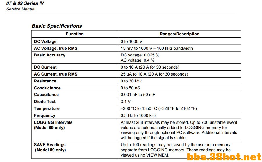

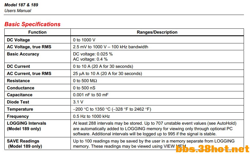

福禄克87IV和187功能一样吗
发表于 2015-10-11 20:14:11 | 显示全部楼层 |阅读模式
福禄克87IV是187的前身吗?

区别有
87IV电阻挡最大到50MΩ,而187是500MΩ
FJQ 发表于 2015-10-11 22:19
电阻档相差好大呀,其它呢?
记错了,87IV是30MΩ
电导挡 等也有不同
发表于 2015-10-11 22:57:50 | 显示全部楼层
选187才是王道,87IV是过渡品
发表于 2015-10-12 08:58:17 | 显示全部楼层
不完全一样,还差滤波器。
发表于 2015-10-12 10:22:34 | 显示全部楼层
那就是共用了外壳吧?之前一直以为这两块表是完全一样的。
