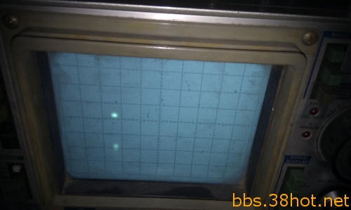

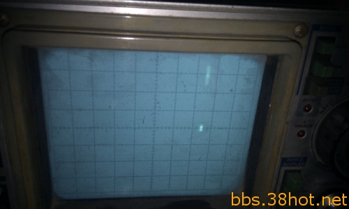

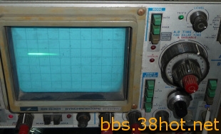

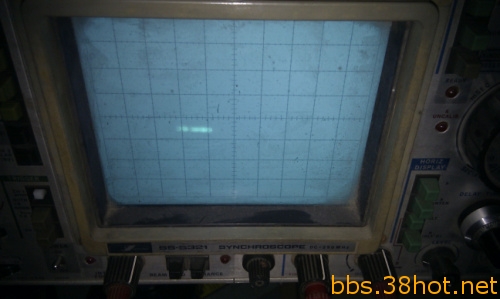

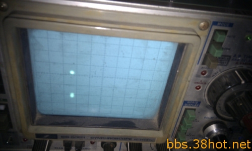

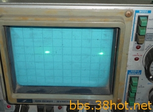

日立示波器 咋样
 楼主| 发表于 2011-11-14 15:24:10 | 显示全部楼层
IMG_20111114_134420.jpg IMG_20111114_134441.jpg IMG_20111114_134532.jpg IMG_20111114_134548.jpg
发表于 2011-11-14 18:08:03 | 显示全部楼层
貌似 行扫描有问题 查高压部分
发表于 2011-11-14 21:13:34 | 显示全部楼层
再找一台示波器检查x轴的锯齿波, 按说能亮就有高压了。
 楼主| 发表于 2011-11-14 21:14:03 | 显示全部楼层
问题是行扫描有问题的话  线横向是 不会拉出来的吧
 楼主| 发表于 2011-11-14 21:41:40 | 显示全部楼层
竖向都是正常的  就是没有基线,关键是没有其他机器哦
 楼主| 发表于 2011-11-16 18:44:34 | 显示全部楼层
发表于 2011-11-16 23:41:05 | 显示全部楼层
没见过这种故障。
根据原理,建议检查示波管的电路,有可能是电源滤波不良(电解电容干涸)。也不排除是X轴输出电路的电源问题或出现寄生自激。
 楼主| 发表于 2011-11-23 20:23:12 | 显示全部楼层
今天 拿tek的 示波器 量了量 里面也有波形 就是没有基线  后来不折腾了  再看了下  什么都好了 真的莫名其妙
