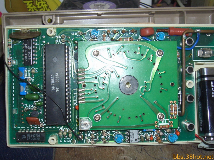

小二本的DM-880怎么校准!!!

某个电位器是调基准电压的,应该先调准这个。输入200mV,调了显示200mV。
然后后调交流吧。

http://www.crystalradio.cn/bbs/viewthread.php?tid=172304&highlight=dt830
这里很详细。

谢谢各位热心回复 已校准好!!!
