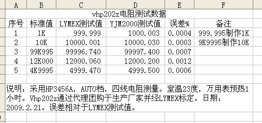

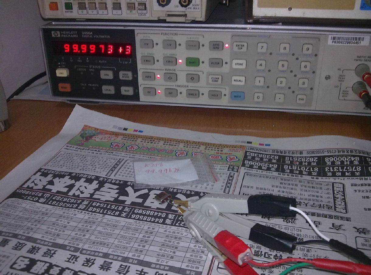

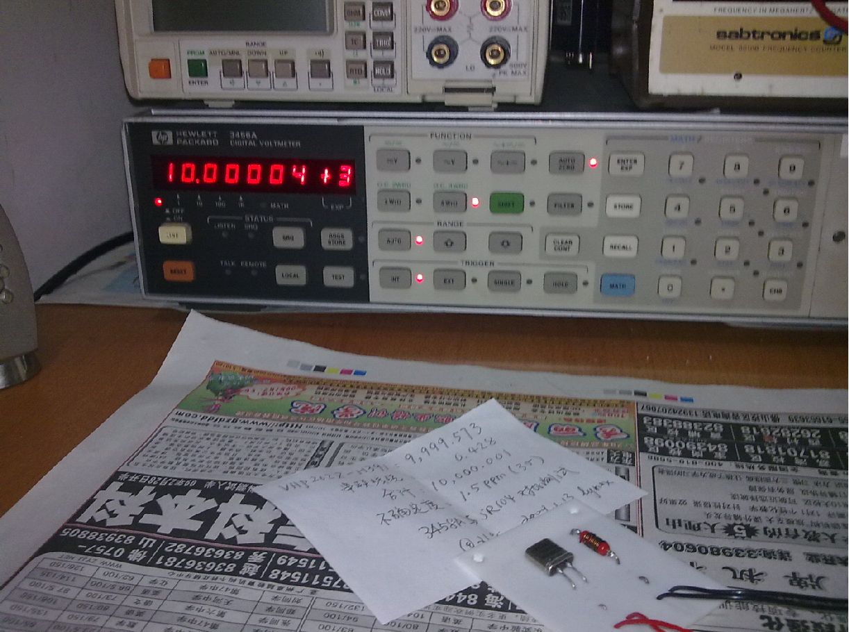

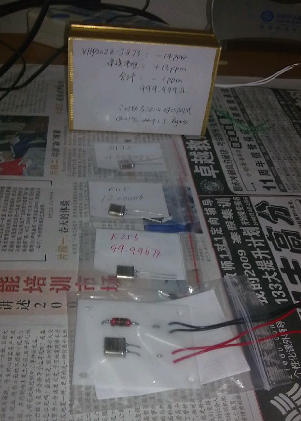

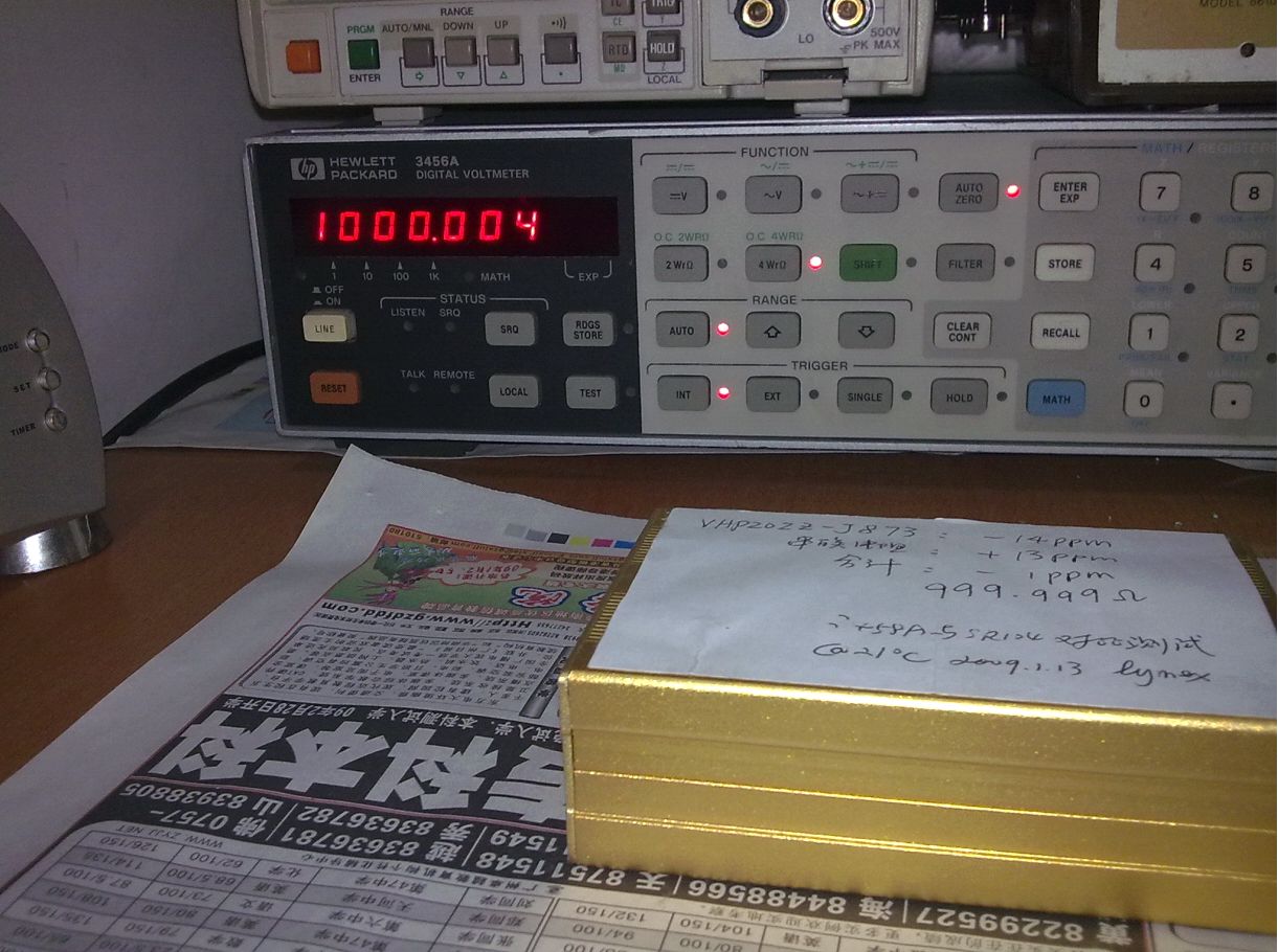

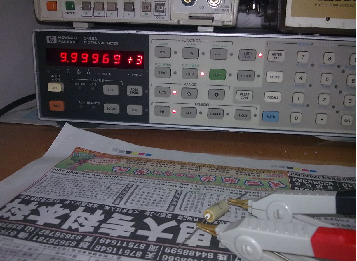

以前由于没有好一点的电阻,不知道我的HP3456A的电阻档如何?现在VHP202Z到手了,而且VHP202Z是经过LYMEX标定过的,有的还做成了小板,加之手头上也有一些其它线绕电阻需要测试。所以就一起测试一番。由于受测试水平和条件限制,只能作为比较参考!!!
测试万用表HP3456A,四线电阻,自动挡

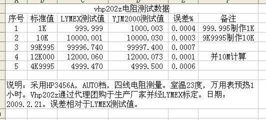

一、VHP202Z的测试:

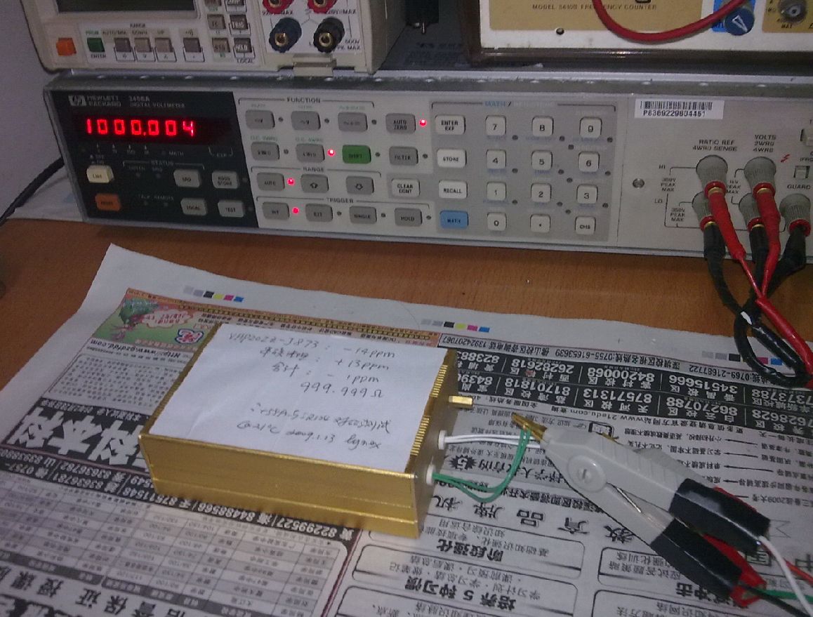

1、vhp202z,团购的,1个10K和1个1K的LYMEX老大已经做成标准小板,其中1K的我用盒子装起来了,其余裸体!
2、测试数据:

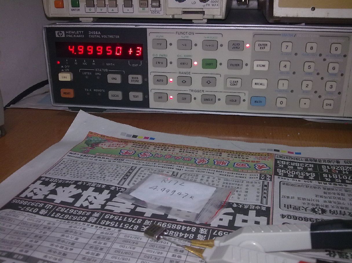

1K测试
5K测试
10K测试
12K测试
100K测试
结果汇总

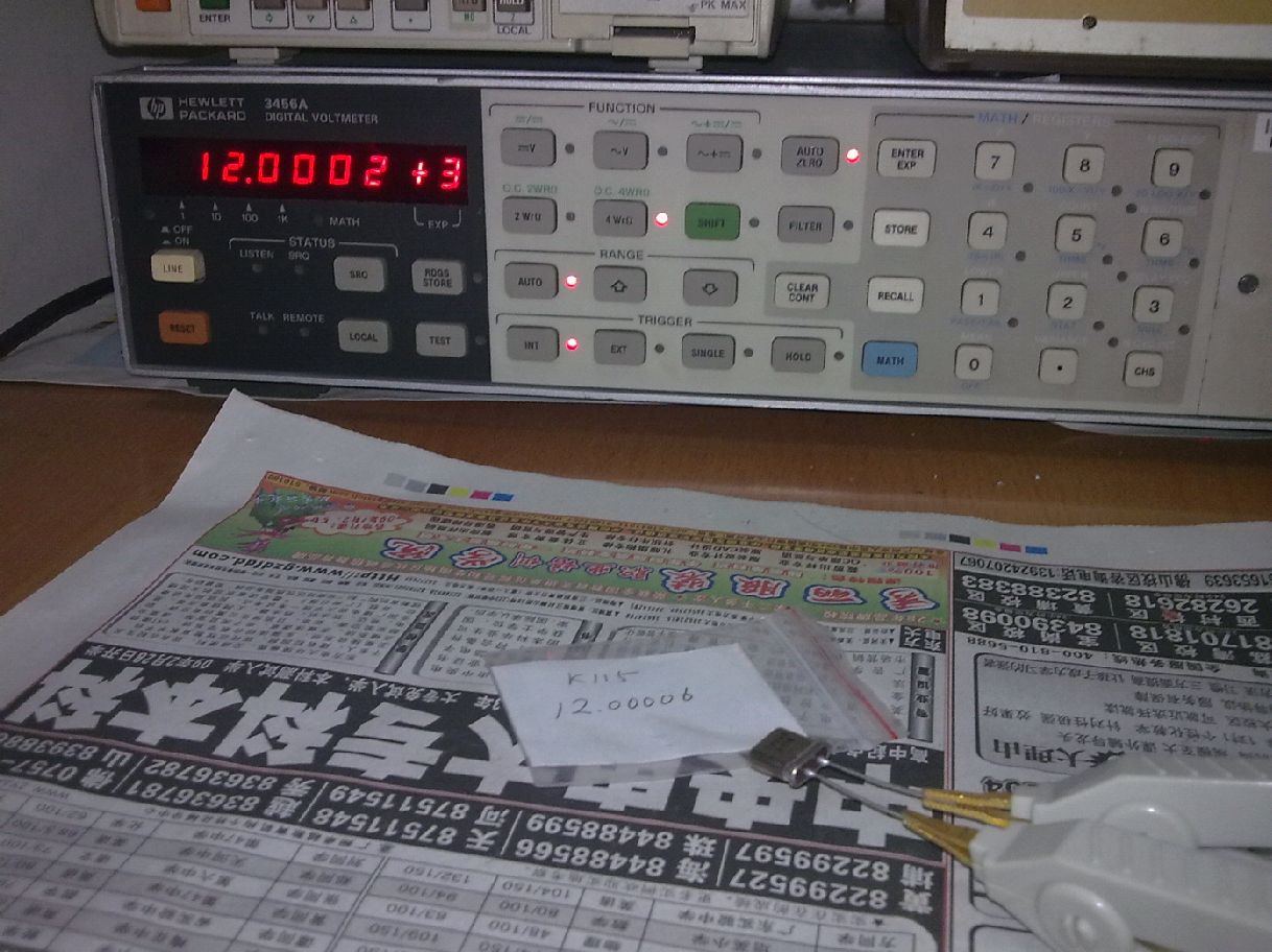

12K的并10M后测试计算修正:

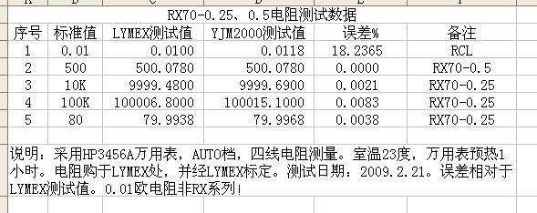

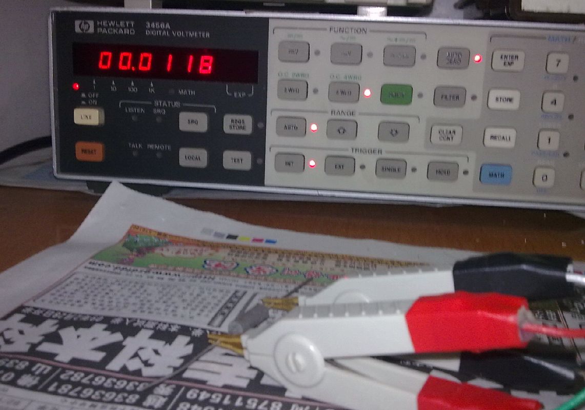

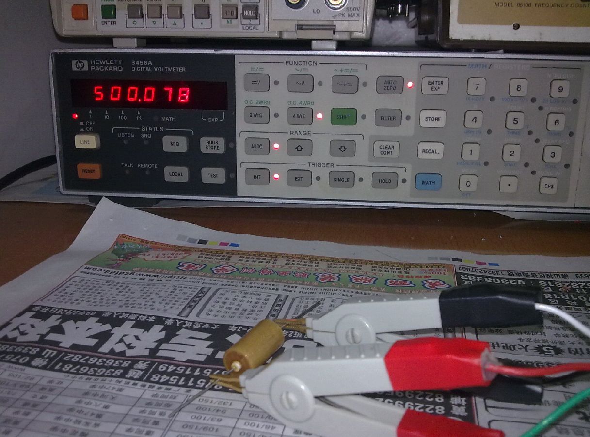

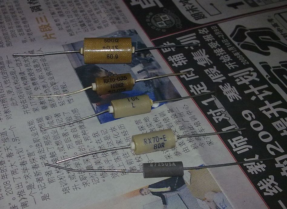

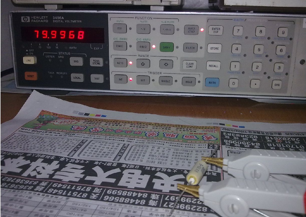

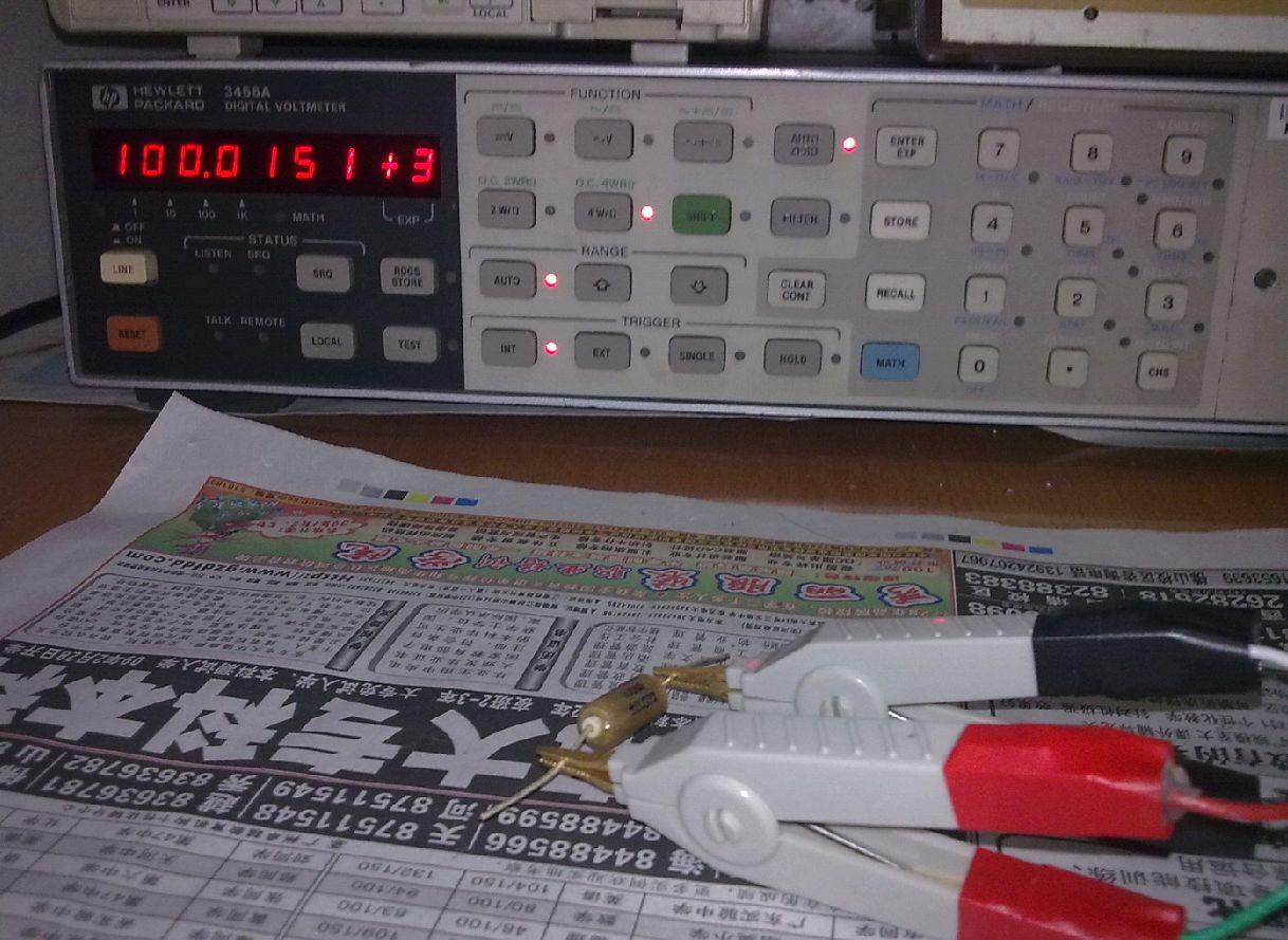

二、老大处团买的电阻,我把其中的线绕电阻拿出来测了,其它电阻精度不高就不测了!其中1个0.01欧的不是RX系列
1、RX70-0.25/0.5
2、测试结果
0.01欧的测试误差比较大
0.01欧
80欧
500欧
10K
100K
结果汇总

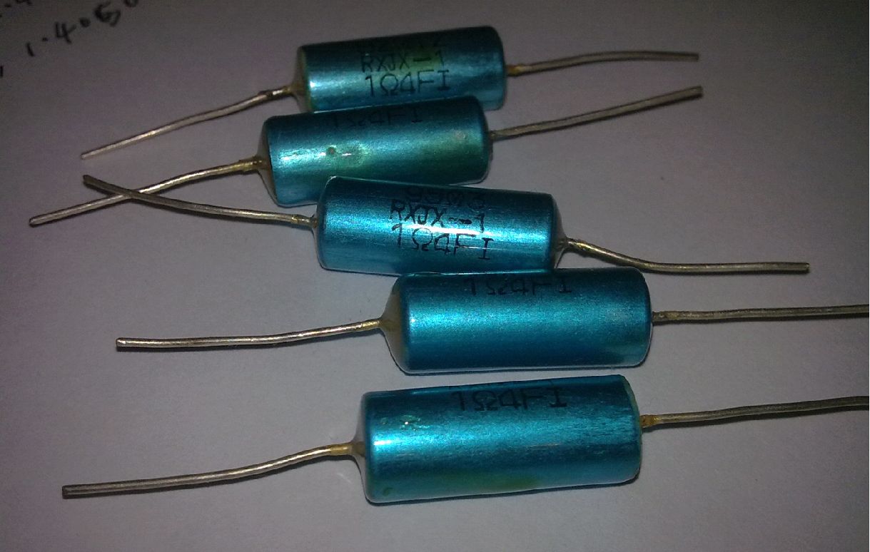

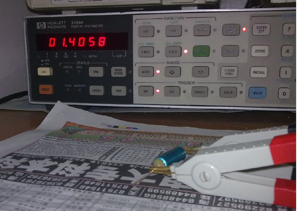

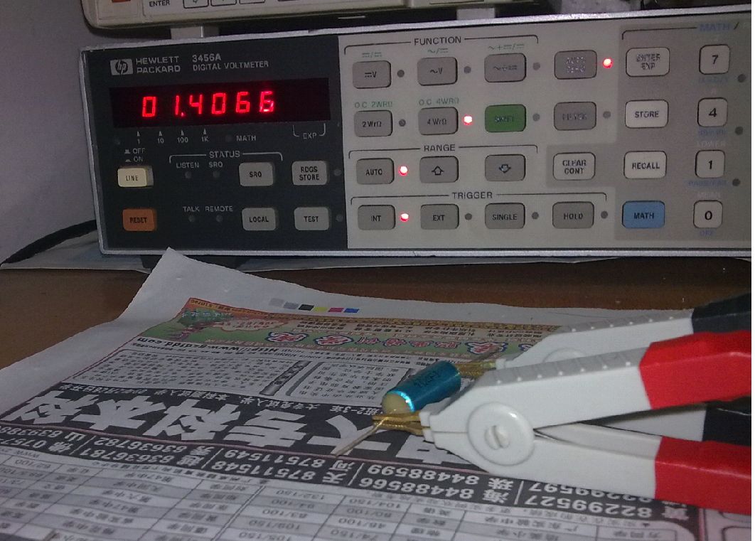

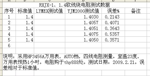

三、THY888送的1.4欧线绕电阻,RXJX-1
1、RXJX-1电阻
2、RXJX-1测试
结果汇总

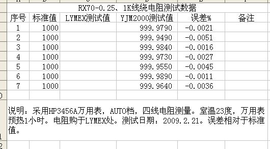

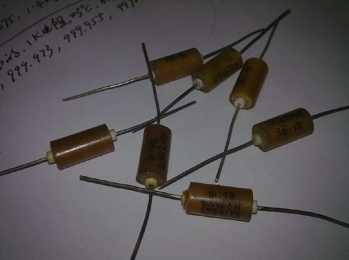

四、lymex老大那里买来的1Krx70-0.25,准备做7V分压用,共7个!
1、1K的RX70-0.25
2、测试结果
 楼主| 发表于 2009-2-22 13:33:14 | 显示全部楼层

发表于 2009-2-22 17:19:46 | 显示全部楼层
很好,表的误差不大。
12k的刚好超过了10k量程,可以并联一个好一些的10M再测试(这样就可以用10k档),然后再用公式计算出12k。
 楼主| 发表于 2009-2-22 17:26:12 | 显示全部楼层
我说 12K的怎么那么差,还想查查手册,原来确实超过10K量程,用那个金封10M的并上试试!
 楼主| 发表于 2009-2-22 21:41:09 | 显示全部楼层
12K的并10M电阻后测试计算其阻值为:12.000073K;表还不错!

发表于 2009-10-26 00:28:09 | 显示全部楼层
很好的结果。
只不过第一图测试有点问题,4线要分别接4表。
