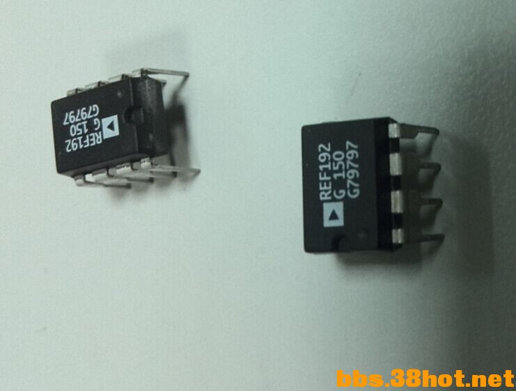

REF192G精密带隙电压基准  这个带隙是什么意思啊?
发表于 2015-10-10 11:15:40 | 显示全部楼层
Bandgap voltage reference,常常有人简单地称它为Bandgap。最经典的带隙基准是利用一个与温度成正比的电压与一个与温度成反比的电压之和,二者温度系数相互抵消,实现与温度无关的电压基准,约为1.25V。因为其基准电压与硅的带隙电压差不多,因而称为带隙基准。实际上利用的不是带隙电压。现在有些Bandgap结构输出电压与带隙电压也不一致。   来自百度百科 搜索关键词  ------  带隙基准    带隙基准电压源原理分析与应用.pdf (238.55 KB, 下载次数: 173)

百度能让你弄懂?不过这得问是谁让我们上不了能搞懂的地方了,Google 之类。这个芯片我常用,性价比在ADI算最好的了,431也就只配开关电源稳压控制了,要不ADI,LTC都要破产了

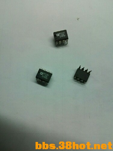

有要的不,手里一把呢?
