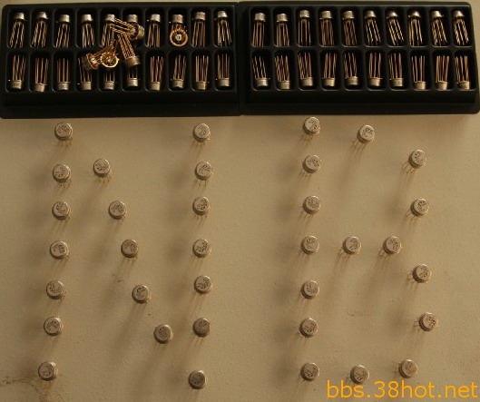

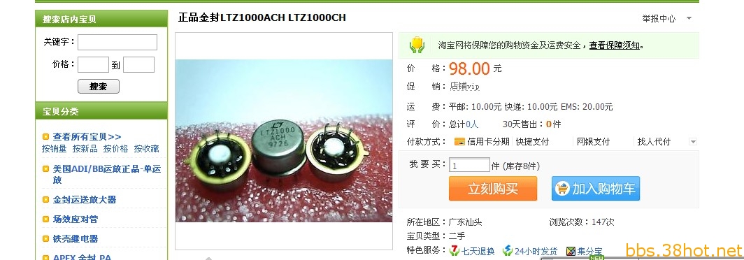

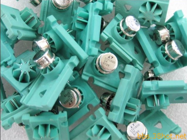

 楼主| 发表于 2011-11-14 10:16:11 | 显示全部楼层
收到了SJJ305的板子,想在TB上买两个
LTZ1000玩玩,不知道TB上卖的那些
LTZ1000是真货吗?
一个卖家给我的图片,各位帮忙拿拿脉。
发表于 2011-11-14 10:17:20 | 显示全部楼层
有大量翻新货的(或宣称全新的),  就不要买了。
拆机的,基本上不假, 一般都保用(不焊接), 有问题退了就是。
找有信用的,已经卖过这个东西的拆机芯片商家。 其实淘宝也就那么几个人在卖这个。
要找报实价的(最多砍几块钱)。
那些不报实价的垃圾商户 ,建议网友买任何淘宝物品时都回避。原因俺就不说了, 省得骂人。

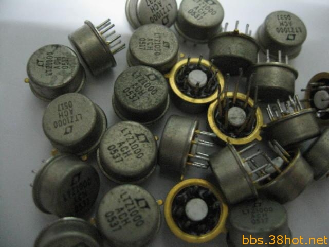

发表于 2011-11-14 10:47:28 | 显示全部楼层

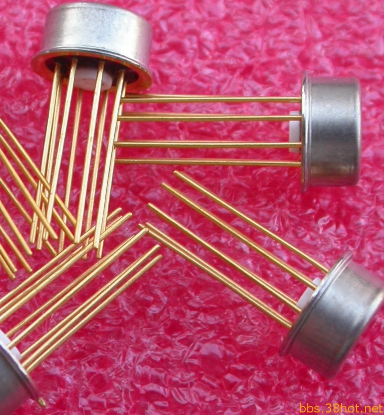

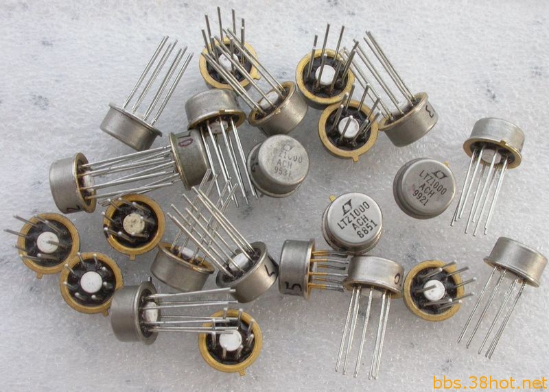

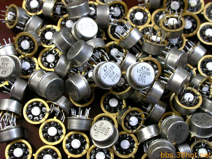

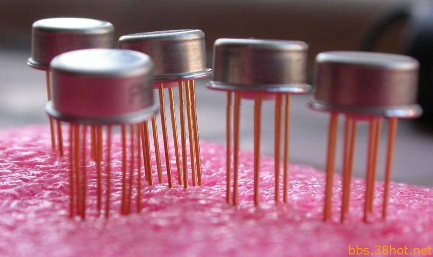

淘宝上的LTZ大概有如下几种:
1、拆机原字原脚,脚短,标志有的比较模糊,不同的IC字迹不一样。这种是真品,但越来越少了
下面这图是hydz卖过的:
2、拆机原字接脚。脚比较长,是后接的,其它同上
3、翻新的,除了接脚外,重新打标,不同IC标志一样
这种属于真品,但有点真假难辨,除非到手后测试,否则也不好说到底真假。另外,除了拆机可能的高温外,翻新过程也可能经受极端的条件,对基准不利。
4、假的,是采用别的8脚IC翻新,打上LTZ的标记。根本就不是LTZ,完全不能使用
5、全新正品,正规渠道,正常价格
注意:现在的新品LTZ引脚都是镀金的,无论是LTZ1000ACH还是LTZ1000CH。据我所知,翻新造假的目前还没有掌握引脚镀金技术,或者成本太高。因此若见到日期新近、“全新”但引脚非镀金的LTZ,就是假货。

发表于 2011-11-14 11:02:48 | 显示全部楼层
老大就是: LTZ1000-3.jpg

发表于 2011-11-14 11:10:55 | 显示全部楼层
回 suny-hyb 的帖子
suny-hyb:
老大就是:
发表于 2011-11-14 11:16:34 | 显示全部楼层

发表于 2011-11-14 12:01:12 | 显示全部楼层
回 suny-hyb 的帖子
suny-hyb:老大就是: (2011-11-14  11:02)
这NB的80个金封不会是LTZ1000吧。
发表于 2011-11-14 12:01:29 | 显示全部楼层
找本坛自称是JS的JS买就是,抛开价格不说,货绝对不是假的就对了。

发表于 2011-11-14 12:28:21 | 显示全部楼层
回 src100 的帖子

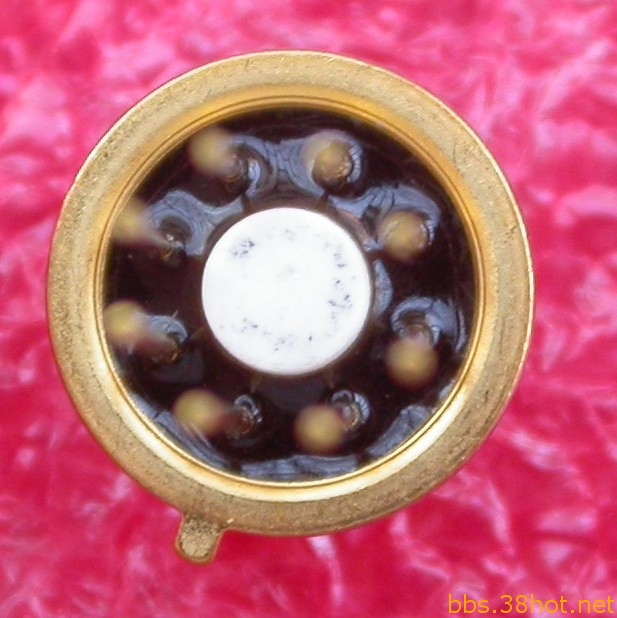

src100:这NB的80个金封不会是LTZ1000吧。 (2011-11-14  12:01)

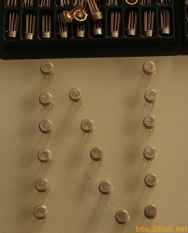

不要怀疑,那正是本坛组织团购的LTZ1000CH!
发表于 2011-11-14 12:53:38 | 显示全部楼层
回 src100 的帖子
是全新的LTZ1000,局部图:

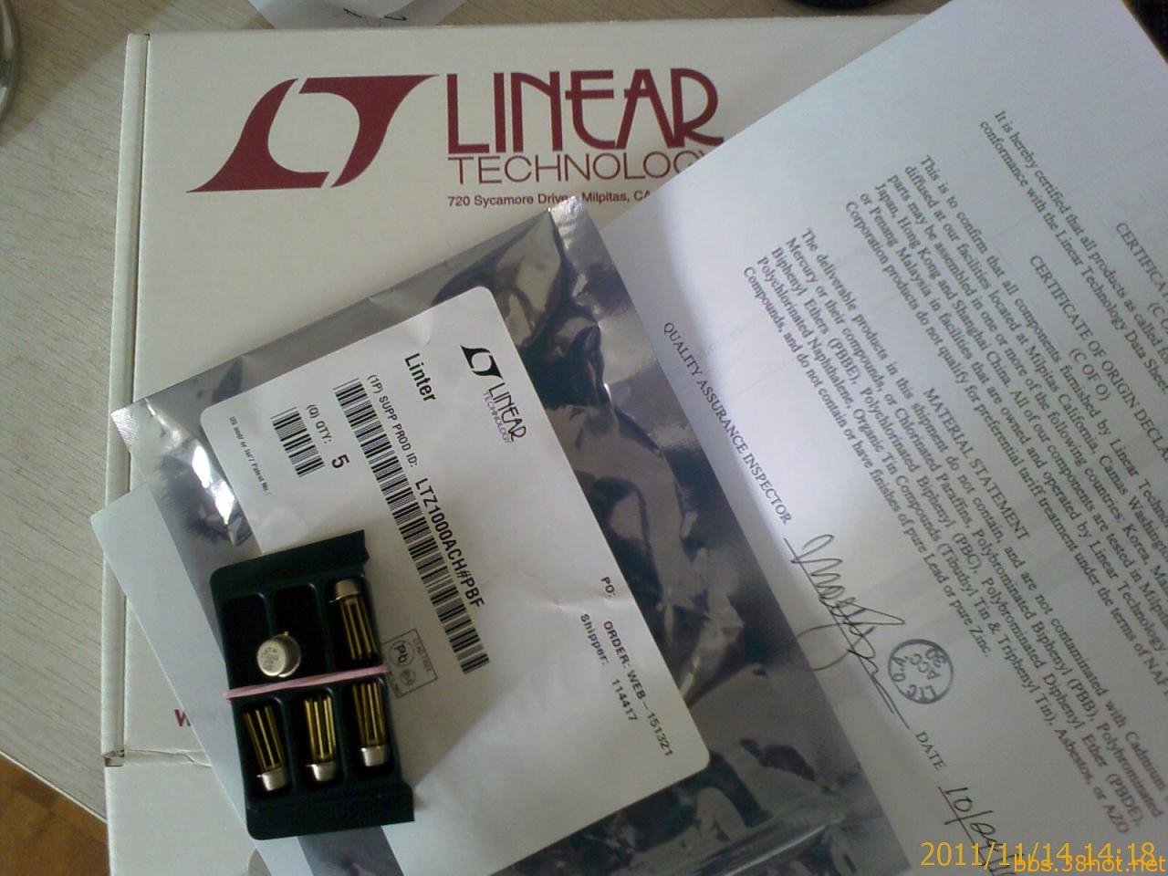

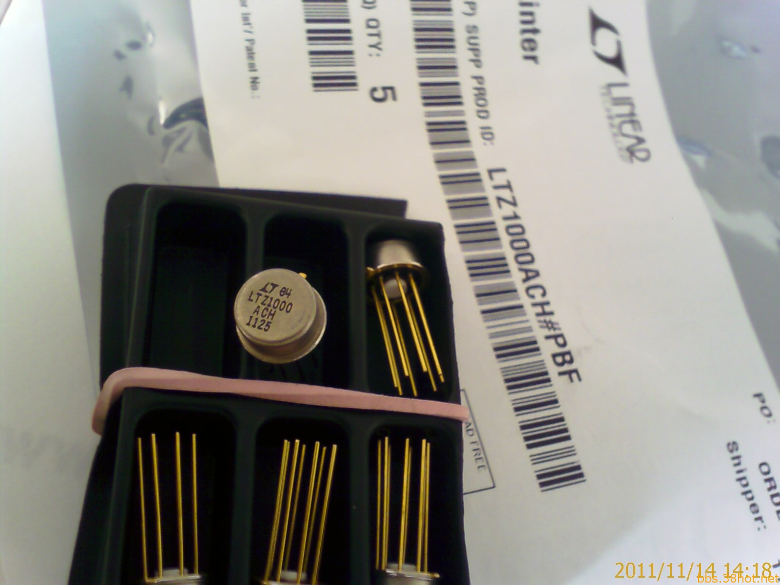

发表于 2011-11-14 14:23:04 | 显示全部楼层

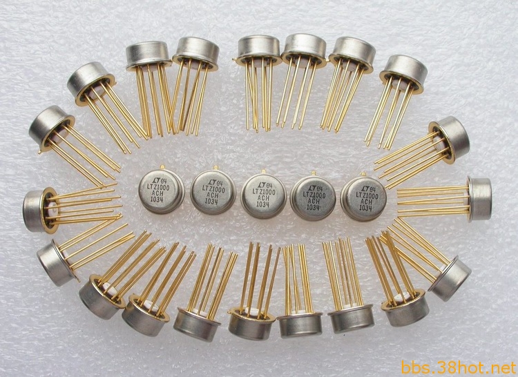

100%正品LTZ1000ACH
给你看看全新的LTZ1000ACH吧,直接从LT订购的,100%真,还有LT官方人员的质量保证签名 IMAGE_00003.jpg IMAGE_000021.JPG
发表于 2011-11-14 15:16:57 | 显示全部楼层
回 lysoft 的帖子
lysoft:给你看看全新的LTZ1000ACH吧,直接从LT订购的,100%真,还有LT官方人员的质量保证签名 (2011-11-14  14:23)
1125的 美金买的吧
发表于 2011-11-14 15:21:04 | 显示全部楼层
LS: 直接LT官网订购,还要支付运费和17%的增值税的

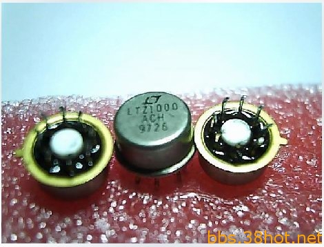

求鉴定!

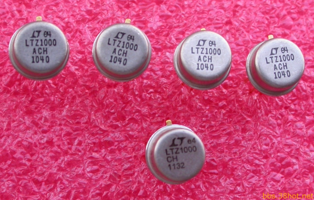

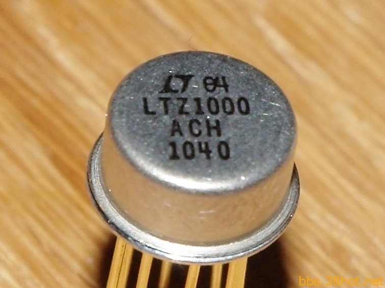

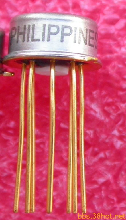

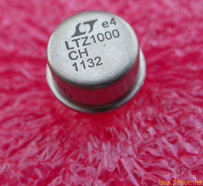

发表于 2011-11-15 06:01:49 | 显示全部楼层
我的真品图片,供参考。
LTZ1000ACH
LTZ1000ACH
发表于 2011-11-15 07:28:19 | 显示全部楼层
presto发的这个与前面redtony发的是同一批号的,都是团购的
发表于 2011-11-15 09:14:07 | 显示全部楼层
回 youngliu 的帖子
youngliu:presto发的这个与前面redtony发的是同一批号的,都是团购的 (2011-11-15  07:28)
俺的是LT公司在英国办事处给的免费样品,不是团购的。
发表于 2011-11-15 09:31:35 | 显示全部楼层
玩基准是不能省的,你应该懂得,信不信由你,反正我信了。!
