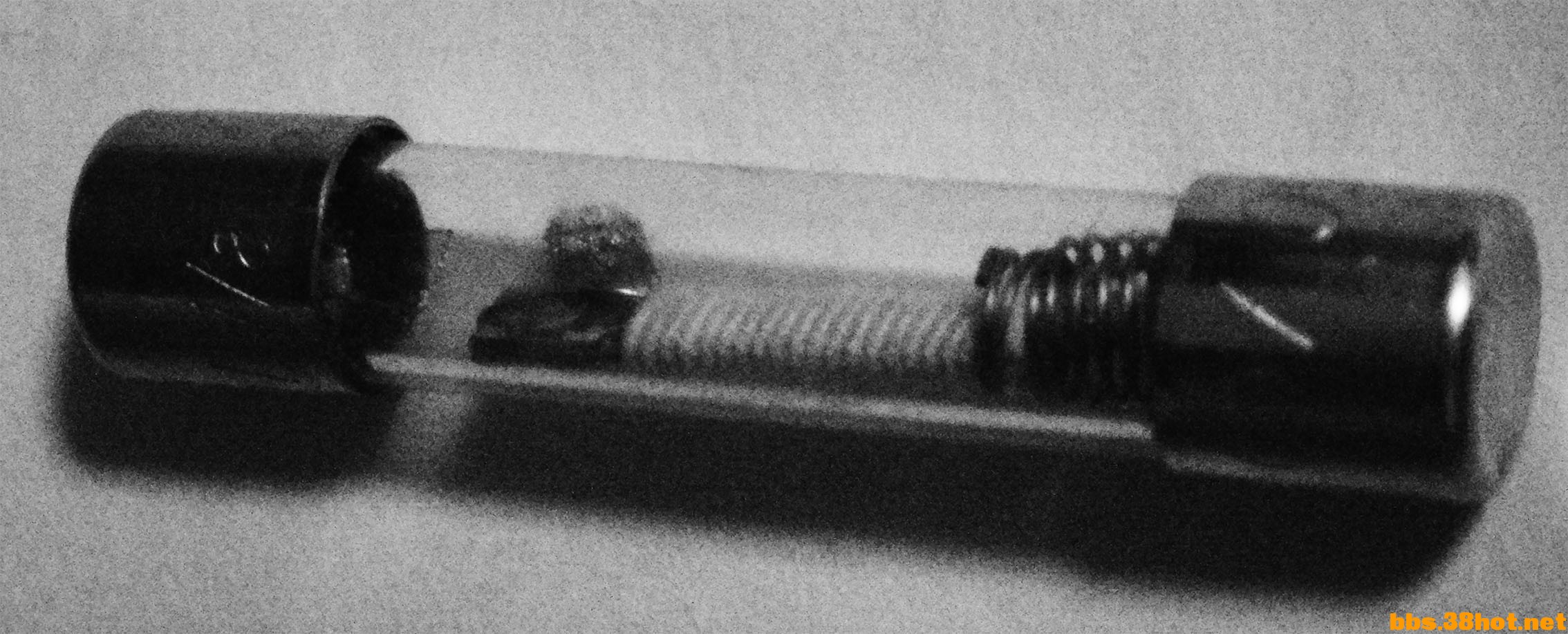

HP5386A.230V上的保险断开故障,由于找不到相似的代替,只好动手维修。分解维修之前
用烙铁加热管帽就可以取下管帽

 楼主| 发表于 2015-10-9 21:20:36 | 显示全部楼层
拆下的内部

 楼主| 发表于 2015-10-9 21:22:40 | 显示全部楼层
焊接好后的内部组建

 楼主| 发表于 2015-10-9 21:24:44 | 显示全部楼层
组装修复好的保险管

 楼主| 发表于 2015-10-9 21:36:25 | 显示全部楼层
保险中间段,是电热丝绕制在铜质加热条上,加热条一端是拉簧,另一端用锡焊在张力铜丝上,组件拉上张力固定在玻璃管内,两端装上管帽,当电流超过额定值后,加热条被电阻丝加热的超过焊锡的熔点,张力丝与加热条断开------------保险断开电路
 楼主| 发表于 2015-10-9 21:39:41 | 显示全部楼层
laisla 发表于 2015-10-9 21:28
手工了得,玻璃碎了都能修
原装玻璃管不小心掉地上摔断了,又拆了一个国产同体积的保险管的玻璃管换上了

发表于 2015-10-9 22:48:11 | 显示全部楼层
你能保证你的焊锡熔点和原装的一样吗
 楼主| 发表于 2015-10-9 23:30:43 | 显示全部楼层
乐在其中 发表于 2015-10-9 22:48
你能保证你的焊锡熔点和原装的一样吗
看到拆下的分解图上,掉下来的那一小块焊锡吗,放到焊点上,擦干净烙铁头直接熔焊上。不过我理解主要通过电阻丝加热来保障设定值的,使用熔点低的高质量焊锡也可以代替,就算差别也在二十毫安左右。原装标称125毫安,在150毫安工作10分钟断开
