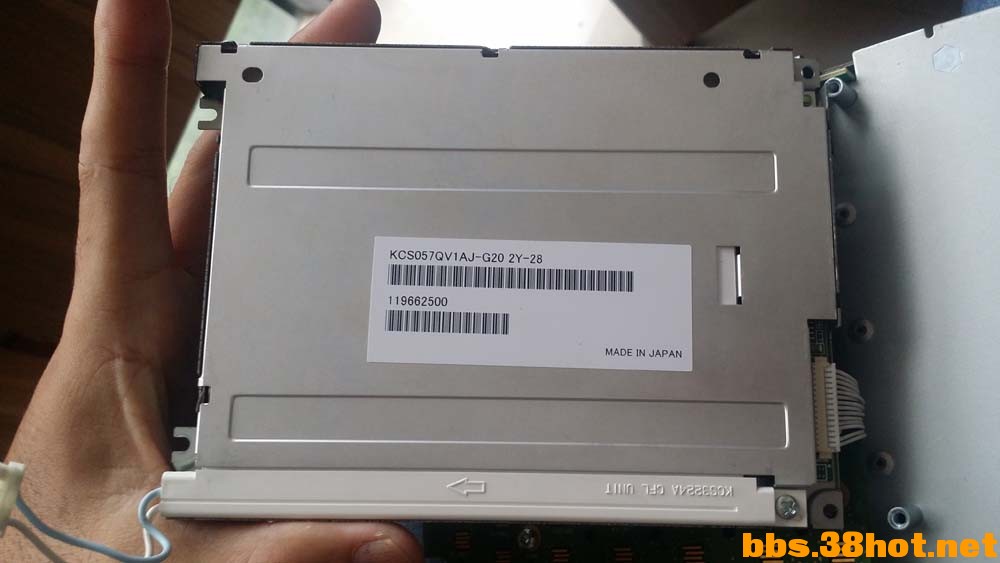

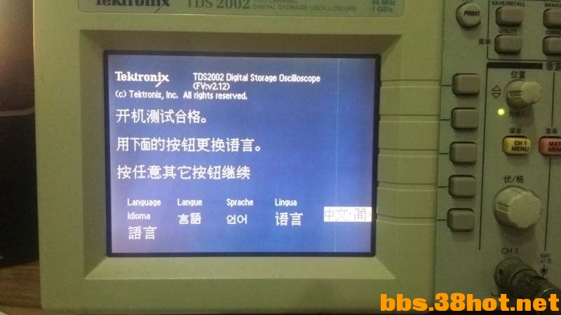

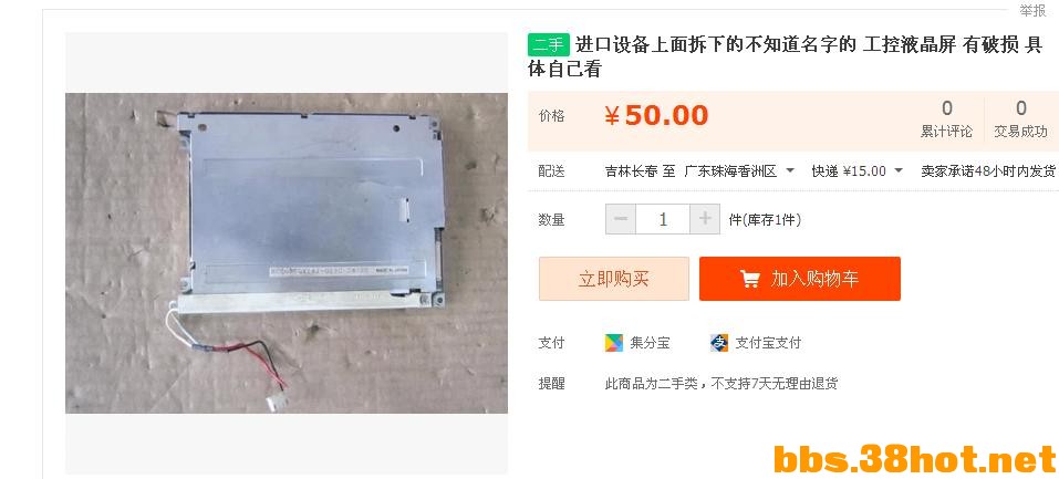

请教 这右边一条竖线是屏问题?X宝 100元左右的屏能用?

发表于 2015-10-9 03:11:40 | 显示全部楼层
什么屏型号?
发表于 2015-10-9 08:39:00 | 显示全部楼层
一条线将就用也是可以的,没有必要换。

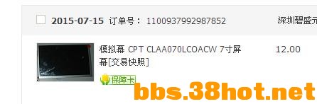

发表于 2015-10-9 08:50:23 | 显示全部楼层
屏要对型号,价钱就难说,稀少的屏几百块也可能,通用的几十块也有。
发表于 2015-10-9 09:05:49 | 显示全部楼层
这个地方坏了也没有什么影响。
发表于 2015-10-9 09:25:15 | 显示全部楼层
将就用吧 反正也不影响
发表于 2015-10-9 12:19:33 | 显示全部楼层
我换了一个才24元!!!
发表于 2015-10-9 12:42:00 | 显示全部楼层
zmc5354 发表于 2015-10-9 12:19
我换了一个才24元!!!
真的假的
发表于 2015-10-9 13:08:02 | 显示全部楼层
看看!!!!!!!!!!
发表于 2015-10-9 13:11:32 | 显示全部楼层
这个是大7寸液晶屏!!比原来的显示区域要大!!尺寸一样的!!!
发表于 2015-10-9 14:40:02 | 显示全部楼层
看图片,
好像是排线接触不亮的问题。
 楼主| 发表于 2015-10-9 16:47:00 | 显示全部楼层
发表于 2015-10-9 19:06:42 | 显示全部楼层
第一行就是屏的型号,京瓷的!
发表于 2015-10-9 19:07:17 | 显示全部楼层
看你的情况不建议更换,比较贵!
发表于 2015-10-9 21:30:26 | 显示全部楼层
这个屏没有几百搞不定哦
发表于 2015-10-9 21:31:11 | 显示全部楼层
自己用有一条想线不影响,;用到不能用再换
 楼主| 发表于 2015-10-9 22:24:54 | 显示全部楼层
shunzi3 发表于 2015-10-9 19:06
第一行就是屏的型号,京瓷的!
以后坏条变多 换时,型号后面(2Y-28)对不上可以不 ?

发表于 2015-10-10 20:11:28 | 显示全部楼层
型号只看到G20!
 楼主| 发表于 2015-10-11 09:25:01 | 显示全部楼层

 楼主| 发表于 2015-10-11 09:27:47 | 显示全部楼层
G20 后面的字符不用管?
发表于 2015-10-11 14:45:39 | 显示全部楼层
正确!

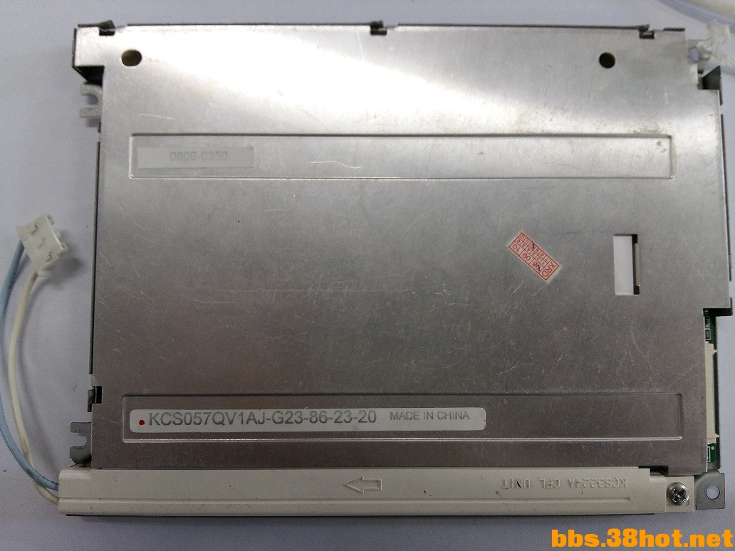

发表于 2015-10-11 14:58:36 | 显示全部楼层
KCS057QVIAJ液晶屏分辨率太低,只有320X240,不能用。
发表于 2015-10-11 15:01:45 | 显示全部楼层
楼主的机器仅仅坏了一条线,对显示影响不太,建议继续使用。
发表于 2015-10-11 17:12:59 38hot手机频道 | 显示全部楼层
hf325600 发表于 2015-10-11 09:27
G20 后面的字符不用管?
后面的字符不用管。
非换不可的时候,尽量买京瓷的,与这机的对比度调整范围适配比较好。
