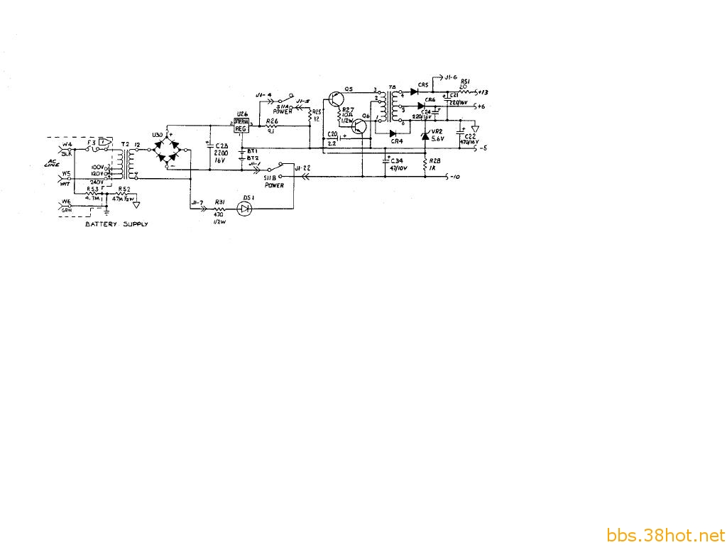

手上有台 FLUKE 8050A ,无电池,但是表现在应该是电池供电,接220V电源BAT灯亮,充电,打开开关,LCD亮一两秒就灭,估计是电容的电放掉了。不知道如何跳线,直接220供电使用。谢谢大侠。

8050A电池版改220V供电,需要修改电路,维修手册上有电路图

谢谢回复,貌似这台表不像是电池版的,没见有电池,也没见有电池的接口。

我认为:
不要改,机内内藏了2块充电电池,拆了机器找到坏电池,按规格换上去就行了。这样你的机器又比其他人的8050多了现场便携功能多好呀!
我一般不愿改机,一改过以后就不是原型机,把玩起来没味道。

有些能改220伏的跳线就可以了,你上图看看

不改了,接5V电源试了下,可以显示,准备淘两个两个电池的电池盒,一边放两节1.2V的电池,正好是4.8V,没电了拆出来充电,不使用220V电了。只是现在表故障忒多,现在好多的档都是显示超量程的1,最高位为1,如电阻档和电压档。高手给支招啊!谢谢啦!

那表里面本来就是4个镍铬电池,二三十年了,肯定挂了。
我以前摆弄过一个8050,液晶漏液,这些老表手动档的实在没啥意思,里面什么零件都老化,开路时不回零还调不回去。

我查了我手头的资料,所谓电池版并不是可外接电池的,没有揷口。实际上交流电源就是一个充电器。它的负载就是可充电池。。由电池通过开关电源输出+13v、+6v、-5v为电表供电。电源开关在电池侧,220v只要一接入就始终对电池充电不尽合理。与非电池版变压器及电源部分不一样,不能跳线,也沒有跳线。

这表就是液晶片的安装有点BUG,其实其它的都还可以,支持楼主改220V的。

上一份电路图,其实改的话并不麻烦。

还有一份无电池版的电源电路图。在上图的上方(手册中),照搬就是了,不复杂。
