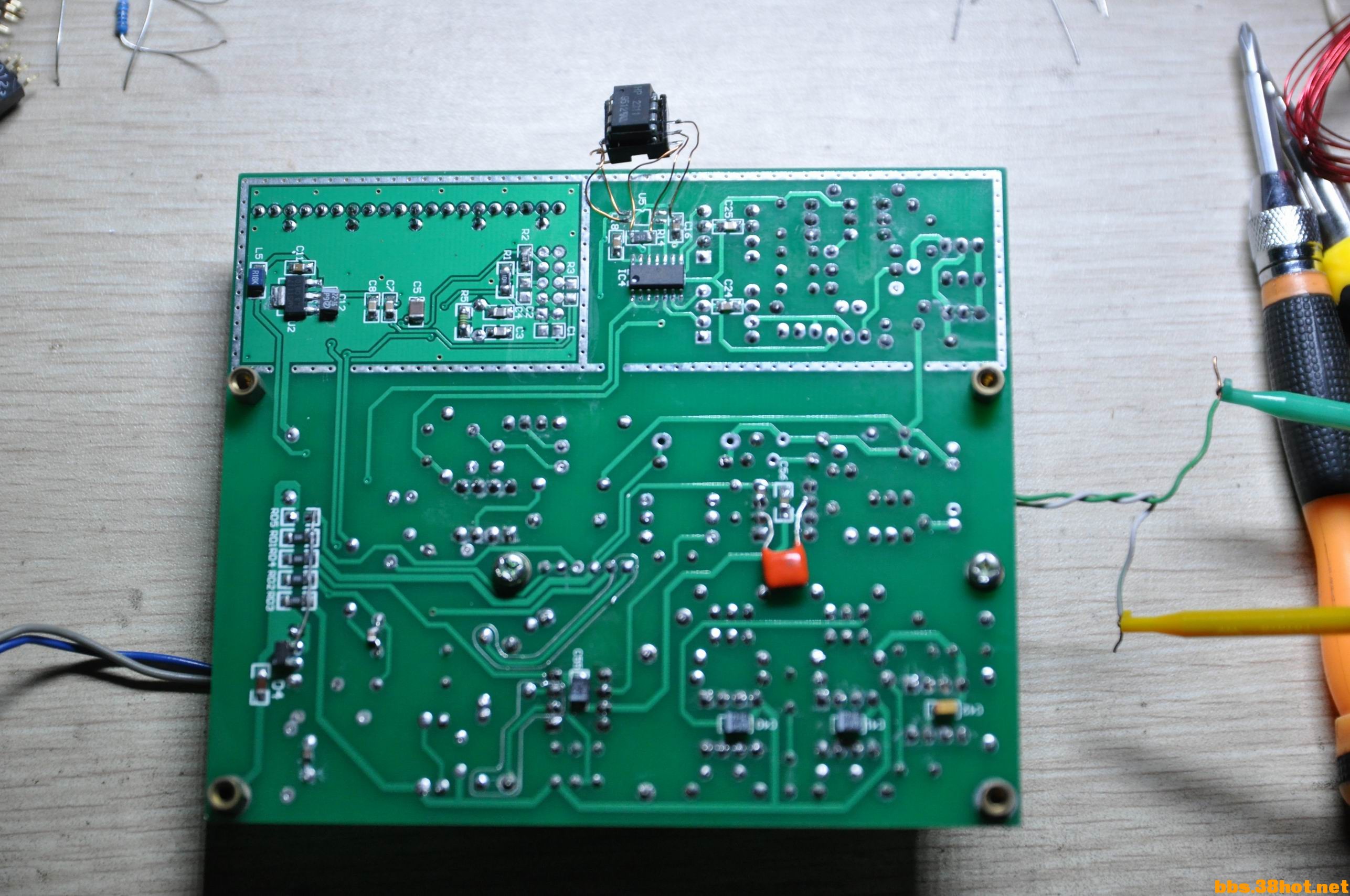

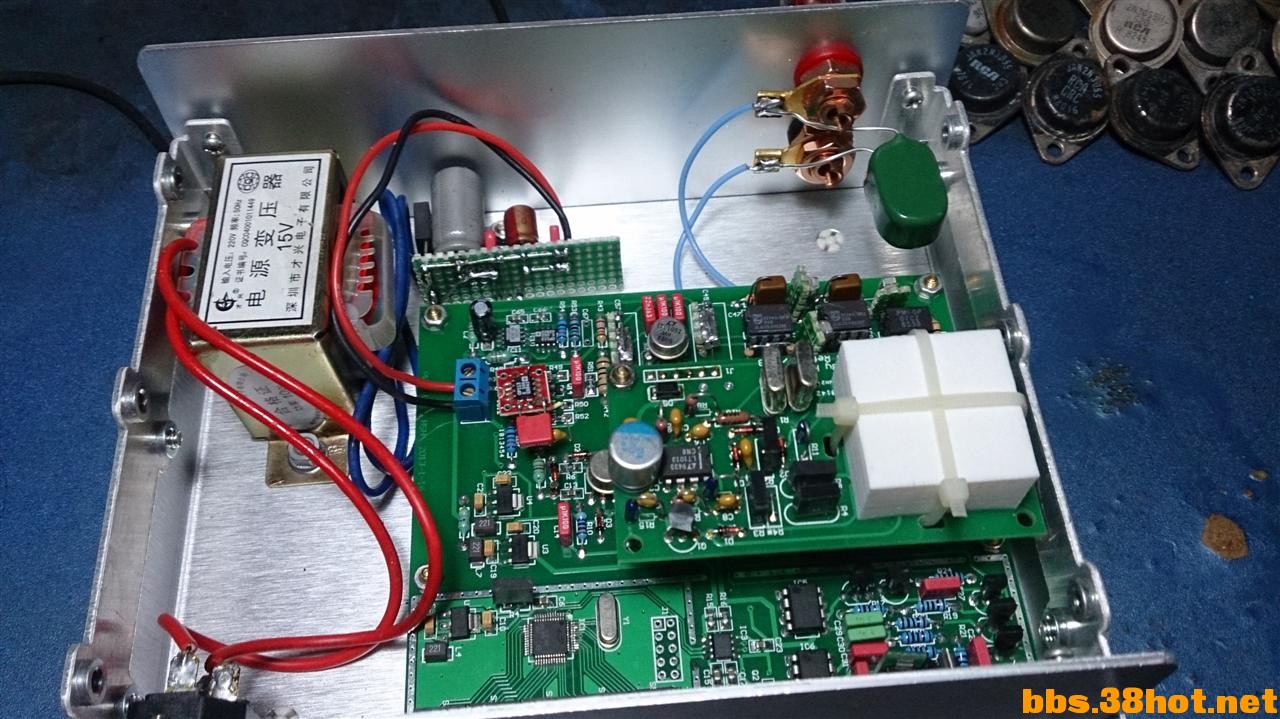

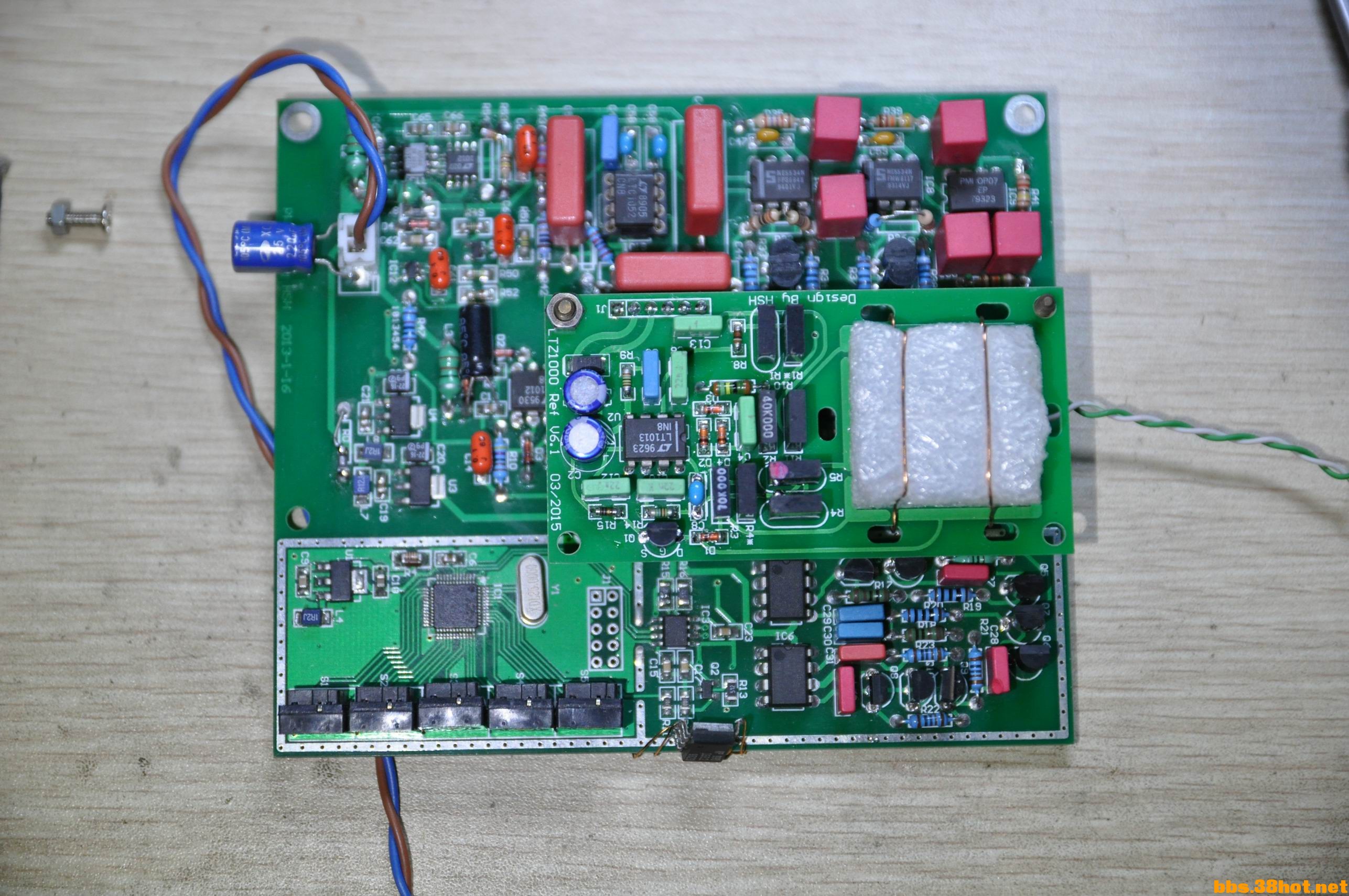

      此板已经做了1年多了,至今才发表是因为一直在测试, 托论坛前辈qinchang福我也有幸玩一把这个基准板。
      Pwm升压原理其实很简单,就是把升压后的10V通过PWM降到基准电压附近,再和基准电压比较进行调整输出电压,使之稳定不变。频率相对于电压稳定度要好的多,通过控制频率间接取得电压的方式,自然比电阻分压要稳定的多,这就是它的优势。
      此版原型请参见这里:  https://bbs.38hot.net/forum.php?mod=viewthread&tid=8564,相信很多人早已熟悉,我在原版的基础上瞎折腾了一番,另外开了一版,一些元器件改回到基准 迪朗特4910所用的型号,不知是否有所提升,这完全是心理作用,呵呵。
      此板容易受流动空气干扰,但是只要放入纸盒即可稳定,不知原机如何?希望有4910的大侠们能否试一下?
      第一次打板,退偶电容,补了几个电容,光耦引脚错误,原来用的TLP521,现改为HCPL2211高速光耦,没有针对光耦仔细测试,但是TLP521的上升沿时间实在太长了,故改为高速光耦。其余无误。
      基准的是ltz1000ch,测试下来,感觉ACH很容易受外界干扰,ch因为是用的迪朗特的电路,所以测试下来还不错。
      这板在制作的时候碰到最大的问题就是两个MOS管(Q8 Q9), 一定要注意手上静电,稍有不慎即会击穿,击穿后输出电压拉低乱跳。
      板上还可以升级一些元件,比如2个孪生FET管,现在用的4个FET代替 滤波部分的基准AD586也可以使用MAX6250,MAX6350代替,升压电阻R53  R54也可以使用塑料块代替 10V部分的升压电阻R56  R57也可以升级为塑料块,25M晶振也可以换有源温补晶振,普通晶振第七位会变。以上升级虽然没多大作用,但是发烧嘛,就是要烧点钱才甘心!哈哈

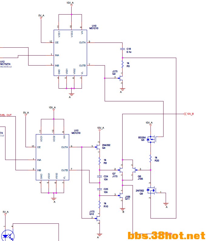

这是开关电路的部分
想跟楼主详细学习学习
一、我查MD1210是一个mos驱动器,我想知道楼主怎么选的这个器件?
为什么不是一个IR21xx之流呢?
二、Q4和Q12的作用是什么呢?看样子是OUTB是驱动Q7和Q11的线路,然后用Q4和Q12做了个开关来给C24、C25电容保持直流正确吗?
但是如果真是这样,那么一个二极管钳位+一个电阻保持直流看样子也能完成类似的功能
三、其实楼主图二的大体原理我都没看明白,两个MD1210配合着想做什么呢?我没太看懂,楼上说说呗
 楼主| 发表于 2015-10-8 12:38:20 | 显示全部楼层
qqwintian 发表于 2015-10-8 12:05
跟楼主讨论讨论电路哈
这是开关电路的部分
其实吧,我也不太懂,你截的图是原版,这个不是我做的,我只是把这部分又改回4910所用的元件了,仅此而已
