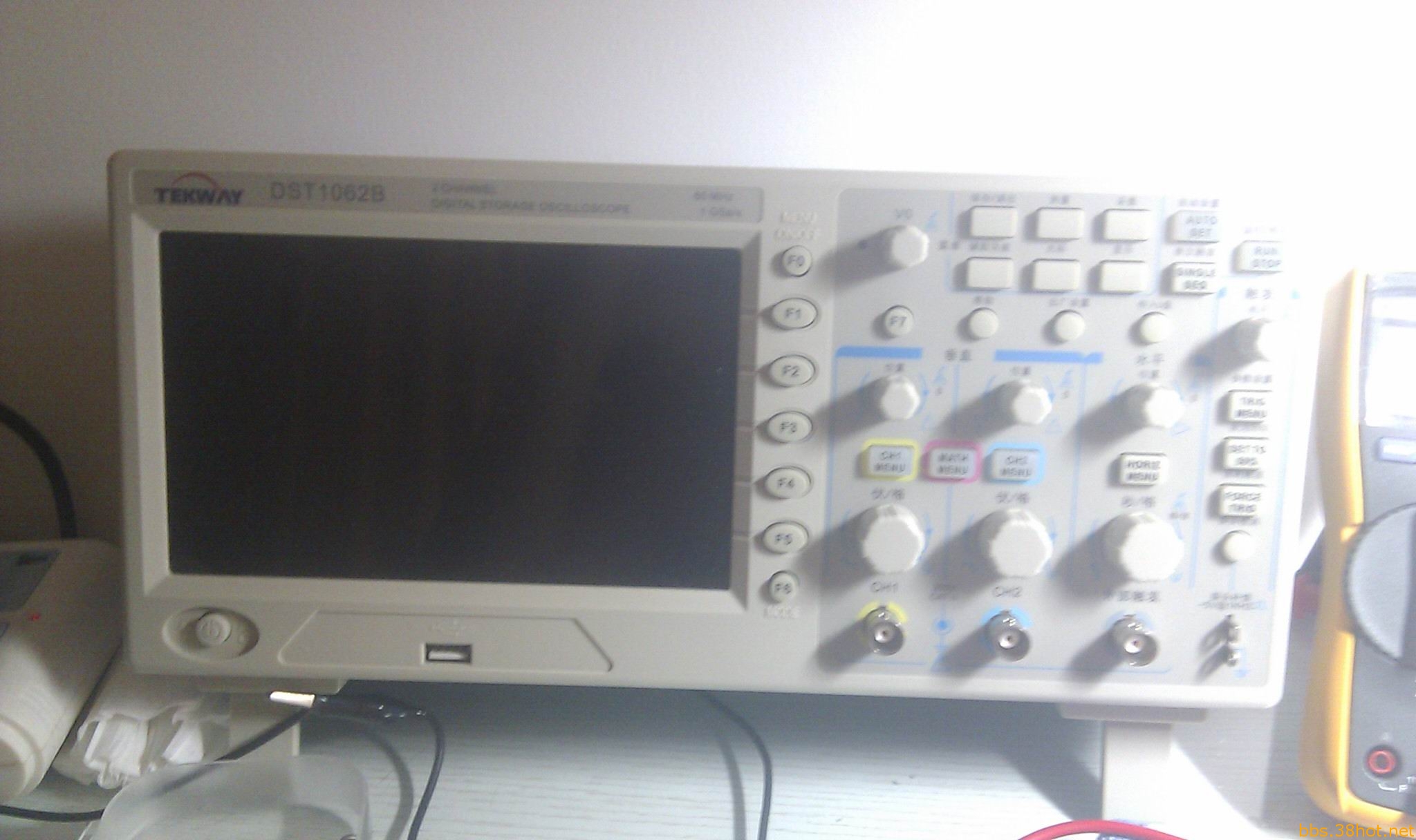

发表于 2011-11-14 08:26:52 | 显示全部楼层
推荐1062一下吧,正在用。
优点,屏大,软破加硬改可到200M
缺点,当把探笔从信号源移开时屏幕会卡1s左右,据说是国产低端机的通病
1062
1062
