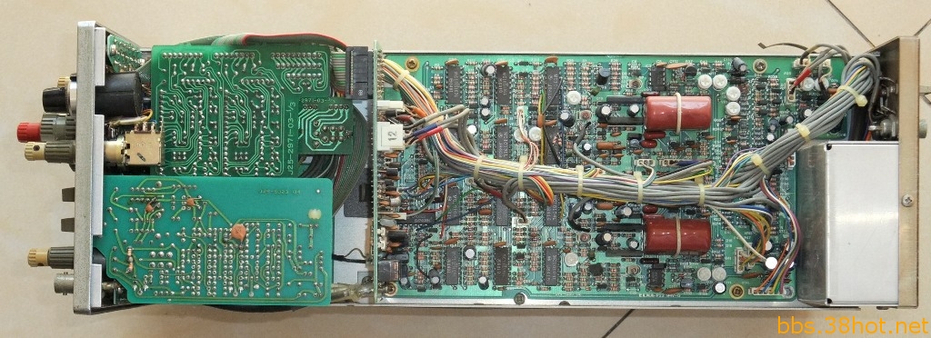

我有一台CS2110示波器因已年久亮度降低,所以我调高了阳极电压亮度是增加了,但问题也出来了因为阳极电压增大了扫描线的偏转角度也有所变小,Y轴变化不怎么明显,X轴却小了许多只有原来的95%左右,我看到老兵1234的贴子只谈到了这台示波器调Y增益的方法,那怎么样调节X轴幅度呢?调那个电位器?请多多指教!

找到了!先要谢谢楼上两位的关注!!
高压板上的VR3是调节高压的。
VR9是调节A扫描幅度,VR10是调节B扫描幅度,VR15是X-Y档时调节X轴的幅度。
VR7是调节CH1增益、VR18是调节CH2增益、VR21是调节CH3增益、VR23是调节CH4增益。
有这型号示波器的可以试试,亮度可以明显提升。

示波器的阳极高压和阴极电压不要随意调整,这两个电压的变动会引起很多的问题。高压变化首先会影响聚焦,其次影响扫描灵敏度。高压升高,灵敏度下降。高压降低,灵敏度上升。带来的结果就是扫描波形缩小或放大。
垂直方面的扫描幅度变化比较容易恢复,水平扫描幅度恢复难度就比较大了。原来电路各档扫描时间是按照规定的阴极电压设计的,如果高压发生变化,会出现高频和低频信号无法相互关照的情况。也就是说,你按照某一个频率调整好了扫描幅度,换一个扫描频率,就会出现波形水平幅度不符合要求的问题。
对于发生衰老的示波管,最好换掉。或者提高一些灯丝电压,对提高亮度比较有效。

这些电阻原来就是在上面的么?我都把他们拆掉了
