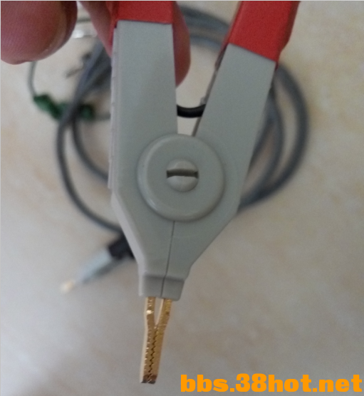

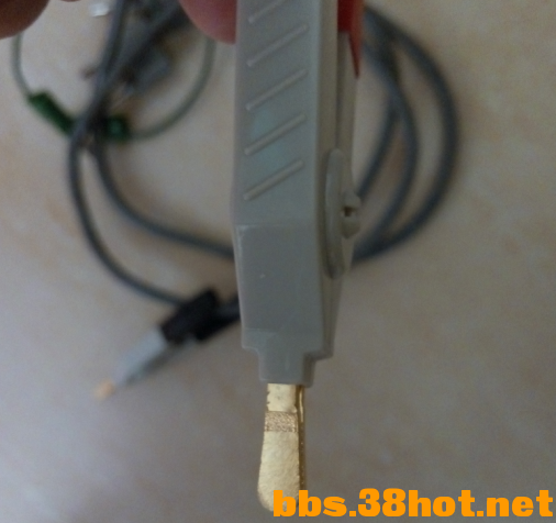

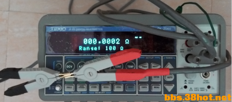

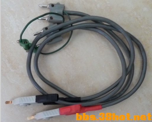

刚做的四线测试下,效果挺不错的
 楼主| 发表于 2015-10-4 18:20:34 | 显示全部楼层
这个夹子确实不错啊,前面的面积比较大,铜也比较厚实

发表于 2015-10-4 22:48:26 | 显示全部楼层
你测下6个位置的夹法看看结果
发表于 2015-10-4 22:48:57 | 显示全部楼层
请指教1、2
发表于 2015-10-4 23:45:28 | 显示全部楼层
不敢说指教,夹子左边分AB,右边是CD,你可以CD 夹住AB,或者AB夹住CD ,或者ACBD,BCAD,ADBC.....试试结果
 楼主| 发表于 2015-10-5 06:40:52 | 显示全部楼层
我觉得四线测试应该这样做
https://bbs.38hot.net/forum.php?m ... page%3D1&page=3
像我上面测出来的都不知道有没有意义,只是给大家看一下,夹子测出来的值非常小不一定是对的{:142_381:},各位可以反复测测自己的线就知道了{:142_381:}{:142_381:}

发表于 2015-10-5 13:48:35 | 显示全部楼层
我买的据说台湾产的夹子,没有楼主的大,但挺精致,每个夹子可以双侧接线,只在前端口部接触。
发表于 2015-10-5 16:56:29 | 显示全部楼层
线感觉太粗了。

发表于 2015-10-6 09:36:10 | 显示全部楼层
这个接线不对吧。应该一边一根线。楼主好像都焊在同一边了。
 楼主| 发表于 2015-10-6 10:48:03 | 显示全部楼层
请仔细看一下,其实两边都有的
发表于 2015-10-6 11:24:50 38hot手机频道 | 显示全部楼层
其实四线对线材要求不高,夹子要用好点的,这线有点奢侈了
