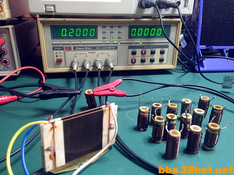

前几天26包邮买了一只坏的电阻箱,到手后马上宰了吃肉,想做几个自己的“标准电阻”,只是找不到带双联香蕉头的盒子。有人知道在哪有卖,或者在哪可以买到制作的材料吗?
以下是拆下的部分电阻:

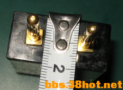

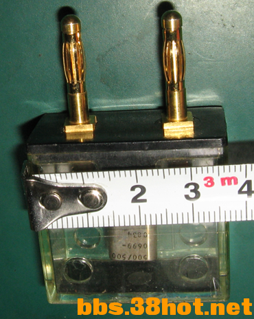

发表于 2015-10-3 20:16:25 | 显示全部楼层
小盒子的尺寸见下图:
我都是给比较稀少的电阻用的,毕竟接脚长期夹持损伤比较大。由于这个小盒并不便宜(将近10元一个了)给一般的零件用上了感觉有点可惜了

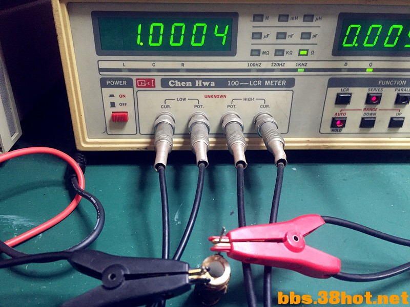

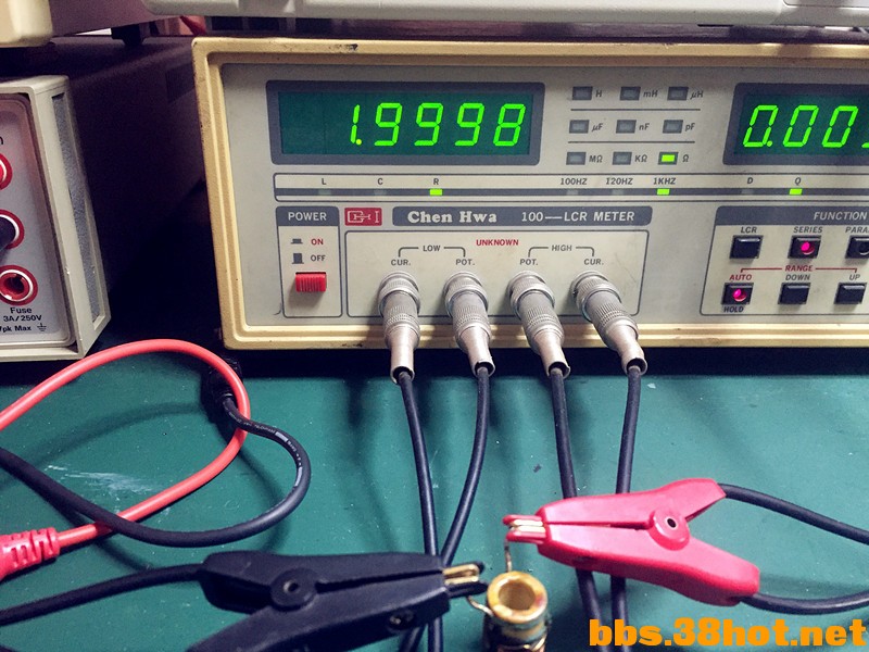

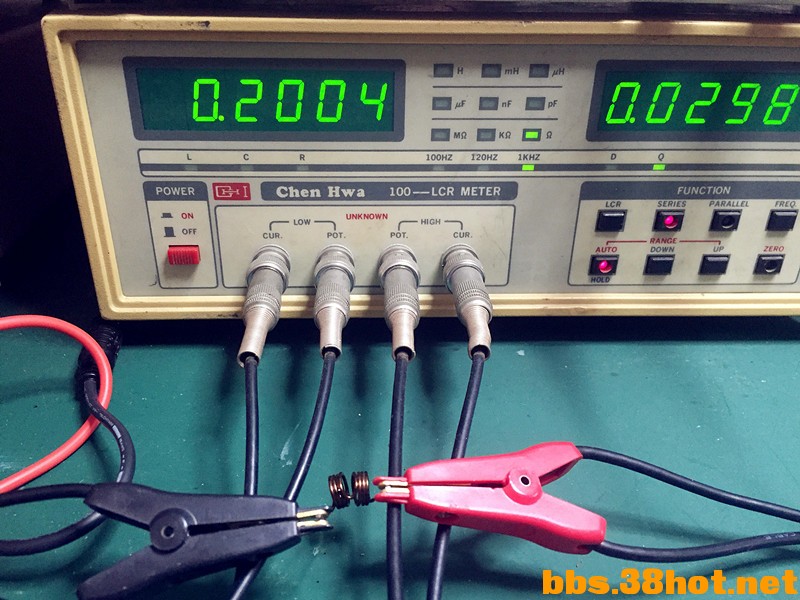

这是要用作标准交流电阻吗?万用表一般都是直流测量的方式吧?(所以应该测直流阻抗?)
电桥也能测“纯电阻”的啊。这些都是无感电阻,那个200欧姆的Q值为零,几乎没有电感量;其他几个Q值也不大。
