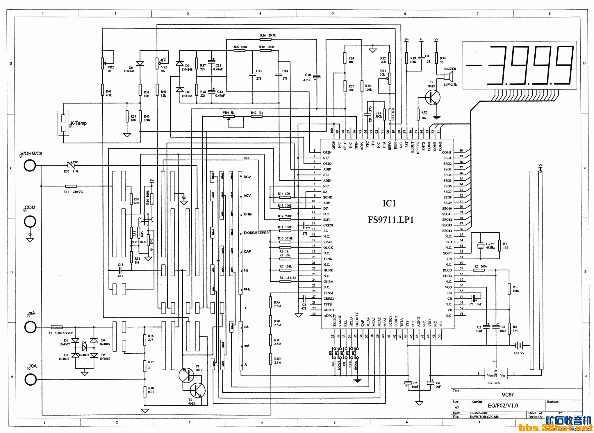

该表电压档线性好。电流档换过两个保护贴片9013,是当二极管反向串接的。现发现电流档严重非线性。该表有一个可调电阻调电流,参考电路图,是测电流时接入,改变基准电压的。查电路板,实际只有两个保护二极管,不是电路图上的5个。另有两个贴片9013当二极管反向串接,然后一端接地,另一端接一个电阻后不知接什么地方去了。不知如何修。

换IC试试。

电压档线性好,肯定是外围电路问题,不会是IC的问题。请修过该种表的多多赐教。谢谢。

该型号仪表好像版本较多,不知你具体是那一款,不过一般电压档正常电流档不正常一般是保护管损坏或分流电阻变值

保护管和分流电阻都拆下检查过,换过。

采样电阻温度系数不好,一般的可能是100-200ppm/℃好的在50ppm/℃以下,这个不太好找,虚标严重,电流档一般也不要求和电压档一样精确,还是不要折腾了,一个好的采样电阻都赶上半块表了

先拆下保护二极管再测测线性,如果好了就把2极管接成桥再飞一个二极管,如果没改善就不是保护电路的问题,我测过4007,2串后正反并在一起对于1欧采样的毫安档影响不到4位半的最后一位

不好意思,没看你的电路图,是按经验说的,这个图上是300欧和3欧的采样,400ma满刻度压降是1.2v,3个二极管分压,不考虑管子之间差异,每个是0.4v,这时4007正向电流约10ua左右,最大不超过20ua,399.9的末位是100ua,这20ua对精度影响很小

你说的线性度不好是不同档位间的差异还是固定在同一档位的线性测试?严格说线性测试指的是后者
