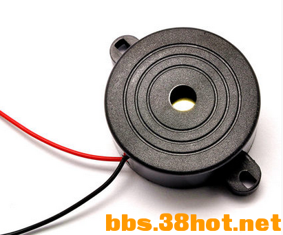

各位师傅们,我有几款数字万能表二极管档的蜂鸣声太小了,因为我工作的环境杂音太大,往往无法听到它的响声,使用非常不便,那位师傅知道用什么方法把它的蜂鸣声调大,加什么放大电路只要不是太复杂也可以,请师傅们在百忙中指点一下,在此先谢谢啦

换大喇叭!!!!!!!!!!!!

找个合适的地方钻个洞让声音透出来,但是不要钻到共鸣腔上。

加个发光二极管最简单

DIY个耳机插孔,剩下你懂的。

一般蜂鸣器的压电片是直接贴在机壳背面上的,给它做个共鸣腔,声音立马增大。
周围粘牢,中间悬空。

如果万用表里面空间允许,换个声大的有源蜂鸣器进去就可以,但是电池的消耗就大多了。

直接引线到外面,把喇叭贴在外壳上,
