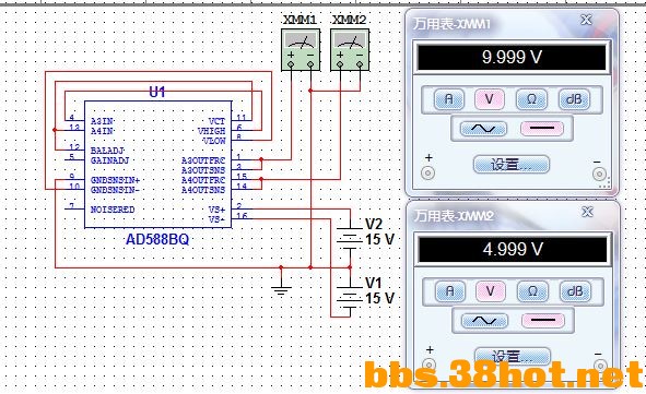

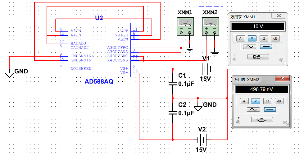

帮我看下AD588为什么只有10V 5V怎么没拉,怎么改进电路,

1,电压表的地和电源的地地统一下,或者连根线
2,12脚悬空试试

 楼主| 发表于 2015-10-2 13:57:38 | 显示全部楼层
2,12脚悬空试试
还是木有啊
发表于 2015-10-2 14:15:03 | 显示全部楼层
没任何问题啊
发表于 2015-10-3 21:34:01 38hot手机频道 | 显示全部楼层
表的地和电源地没连
