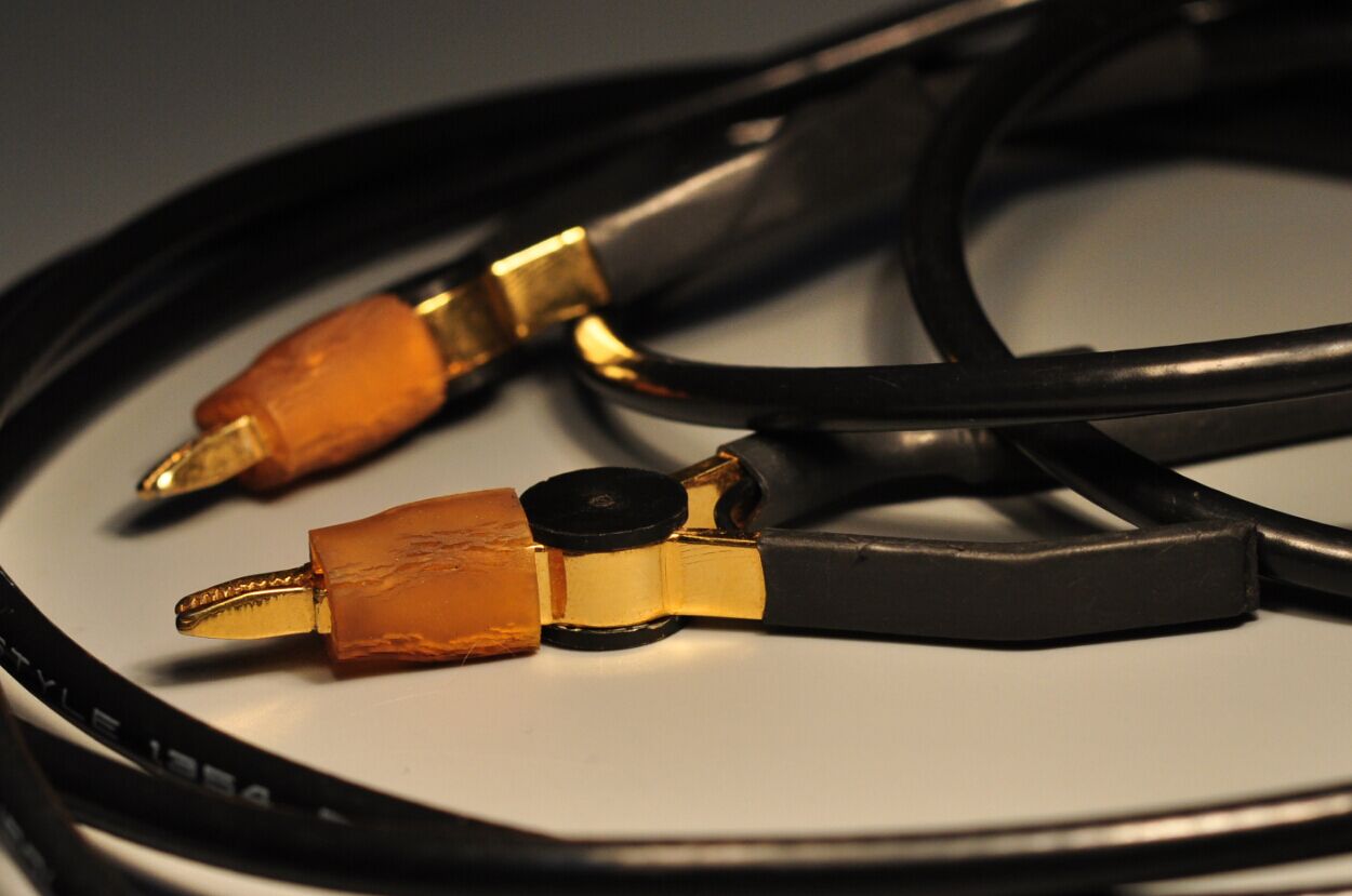

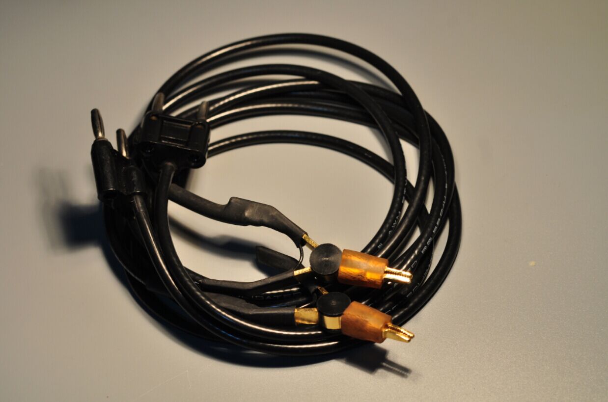

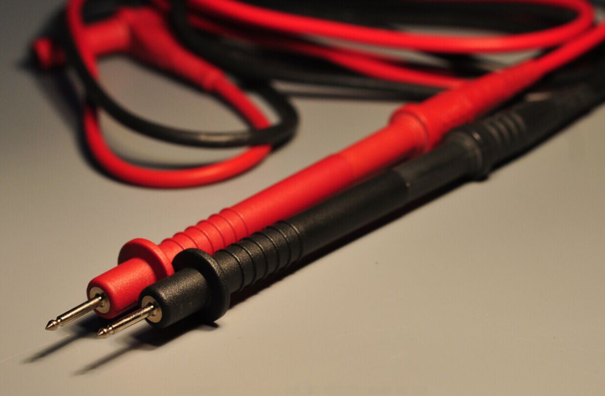

晒两根线吧
发表于 2015-9-30 20:33:38 | 显示全部楼层 |阅读模式
论坛里入的
发表于 2015-9-30 20:57:17 | 显示全部楼层
好哪里???
发表于 2015-9-30 21:33:21 | 显示全部楼层
只看中夹子了
发表于 2015-9-30 22:34:23 | 显示全部楼层
测量效果如何

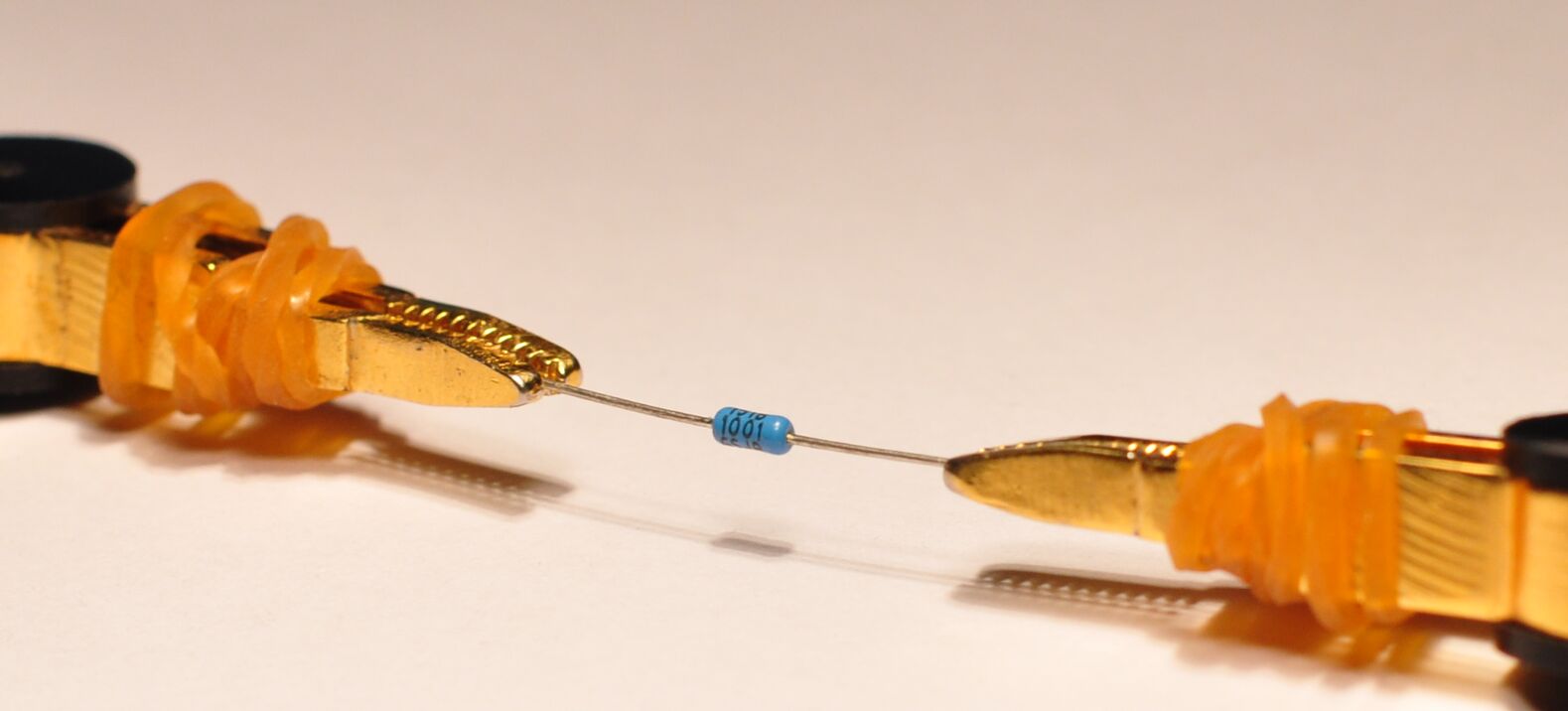

发表于 2015-9-30 22:54:04 | 显示全部楼层
看朋友夹子的橡胶也老化了,给个建议,换橡皮筋吧,效果刚刚的
我的夹子以前就是用橡胶管,搞不紧,效果一直不好,差点想出了,换普通橡皮筋,重返青春啊。

我打算国庆过后去买点医用的乳胶管

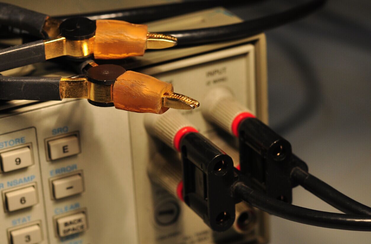

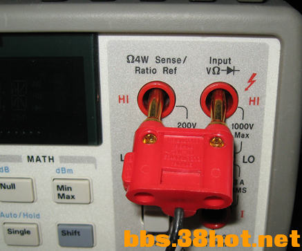

 楼主| 发表于 2015-9-30 23:04:27 | 显示全部楼层

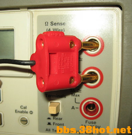

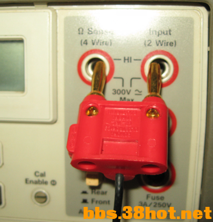

3457A
一开始我是这么插的
后来测电阻不对,去看了下手册,应该横着插的
于是问题来了。横着是插不进去的。插头比表窄
有啥办法么? 难道只能用分开的香蕉头?
发表于 2015-9-30 23:19:50 | 显示全部楼层
这种插头和台表就是不太匹配,比如日置9287

我已经试验过了,医用的也不行,粗了一点,而且容易老化,不如普通橡皮筋非常好调整,就是多一圈和少一圈的区别。我这个夹子买了快一年,纠结了快一年,前几天找不到那种医用的,就找了两根橡皮筋,结果效果还异常的好,你可以试验下。

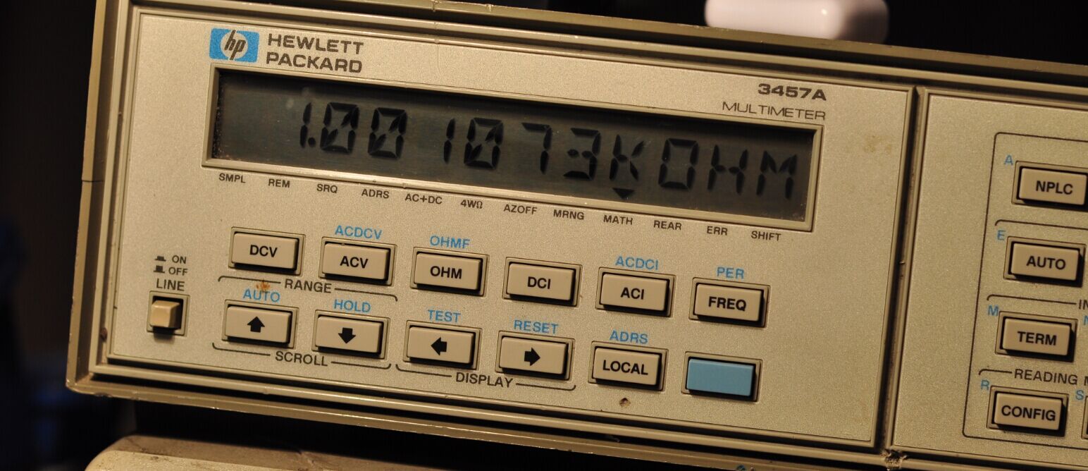

 楼主| 发表于 2015-9-30 23:35:59 | 显示全部楼层

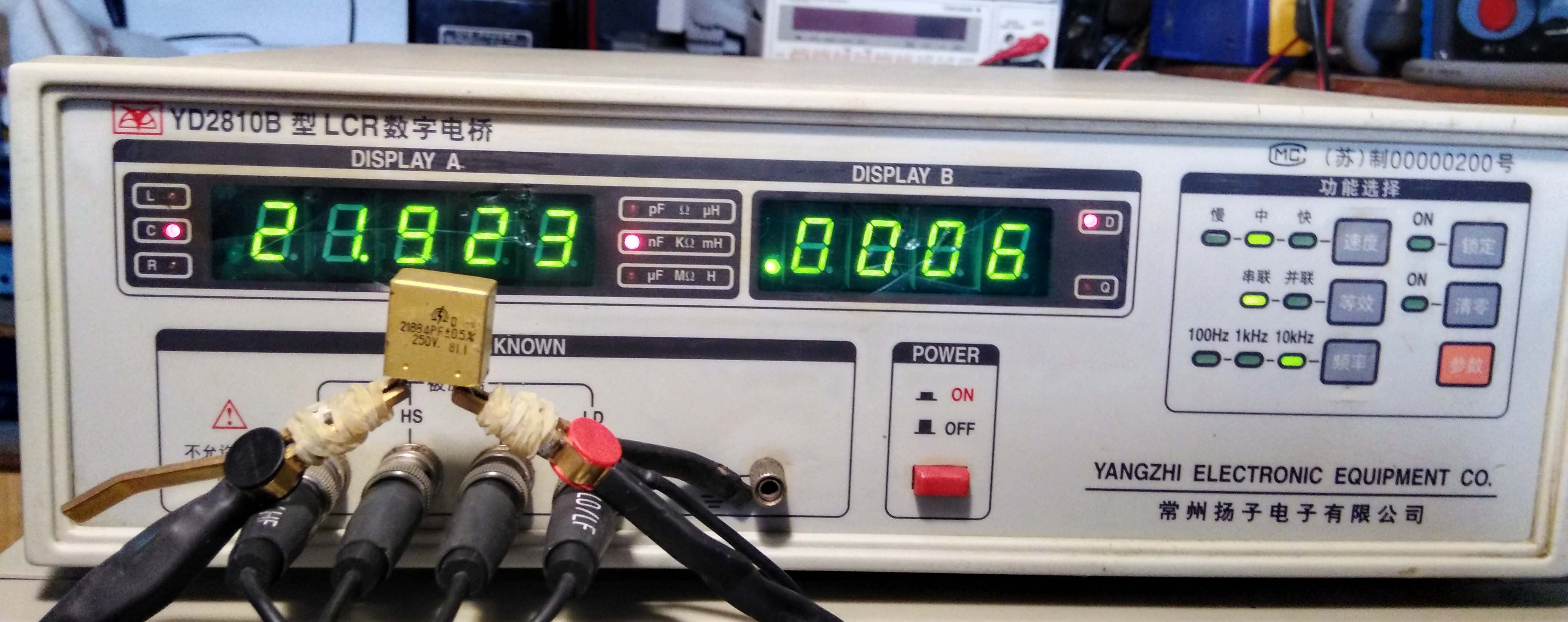

没好电阻

朋友橡皮筋上法比我好,夹子部分能完全露出来,我看看,改改我那个

找个弹弓玩家,想要啥样的就有啥样的胶管!拉力粗细各种型号!

擦。。。抬举我了。我就为了测那个电阻,随便绕了两圈

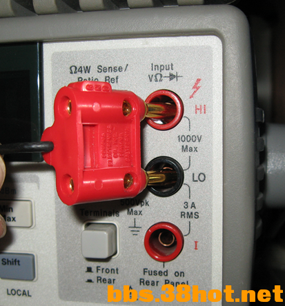

老表的确不是行,新的就没问题。换单个的插头吧
