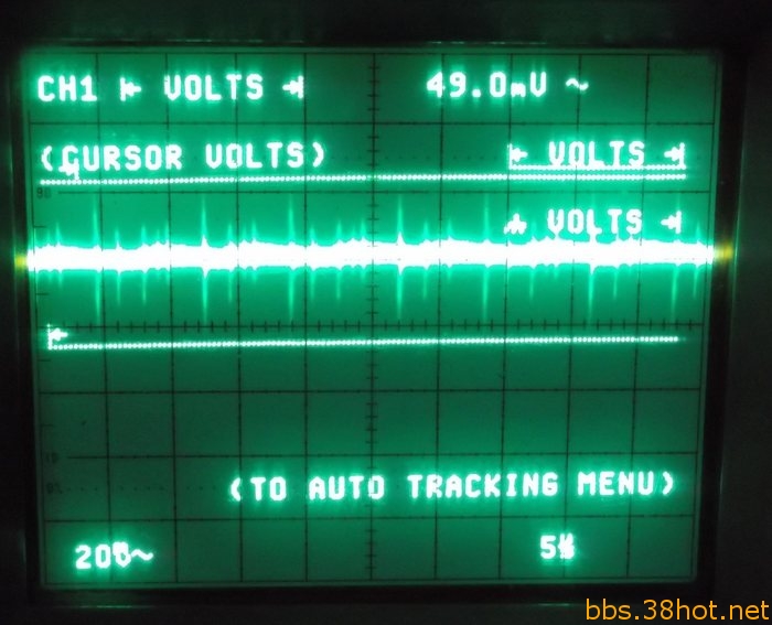

对示波器不了解,闲着没事测试了一下稳压电源的波形 AC档 请问这个波形是不是说明我的稳压电源输出含49毫伏的交流成分?

测试方法好像不对

请用差分探头加屏蔽线来测试。

太深奥了,看来示波器不适合我,你们说的我基本不太懂,谢谢各位。
