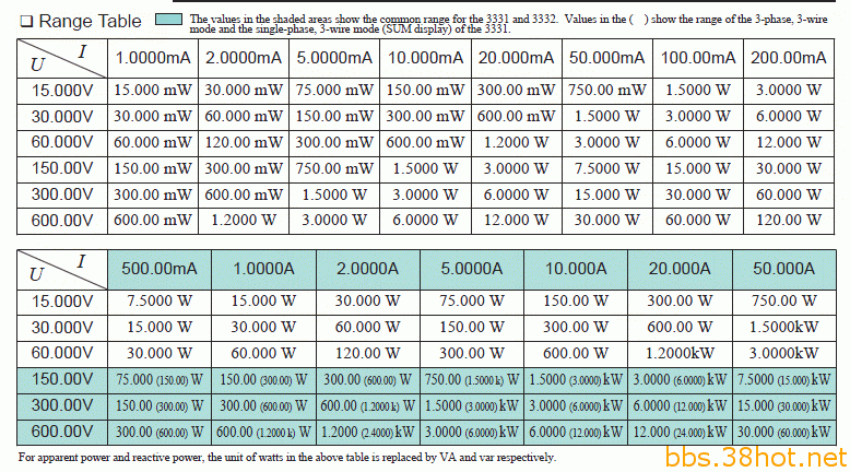

发表于 2011-11-11 11:32:35
如果测试交流电流,可以考虑用用类似功率计3332,可以从1mA量程到50A量程自动,精度也比较高(30A以下是0.1%)

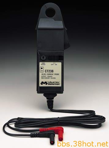

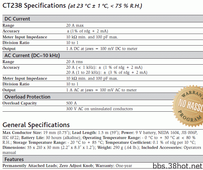

发表于 2011-11-11 11:36:08
如果测试直流,可以考虑CT238,钳形表,交直流两用,量程20A但可以分辨1mA

发表于 2011-11-11 12:30:14
管理员吓了我一跳,钳形表交直流两用!我第一反应直流也可以不断线测量了?
难道有人找出了直流的某个效应可以不断线测试?
原来是表下面有个外接的表笔,我倒

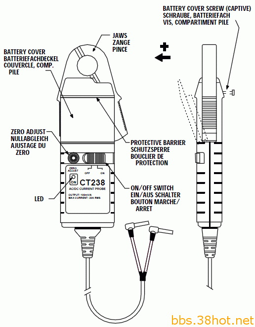

发表于 2011-11-11 12:50:01
那管理员的图片上表笔是做什么用的呢
王珏
王珏
发表于 2011-11-11 13:30:32
插万用表上读数用。难道还要用手摸着读数?
