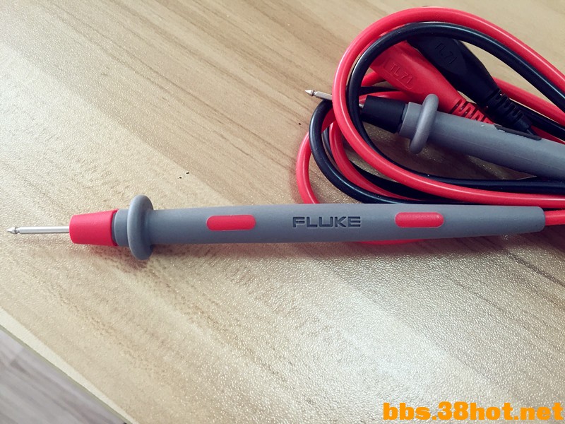

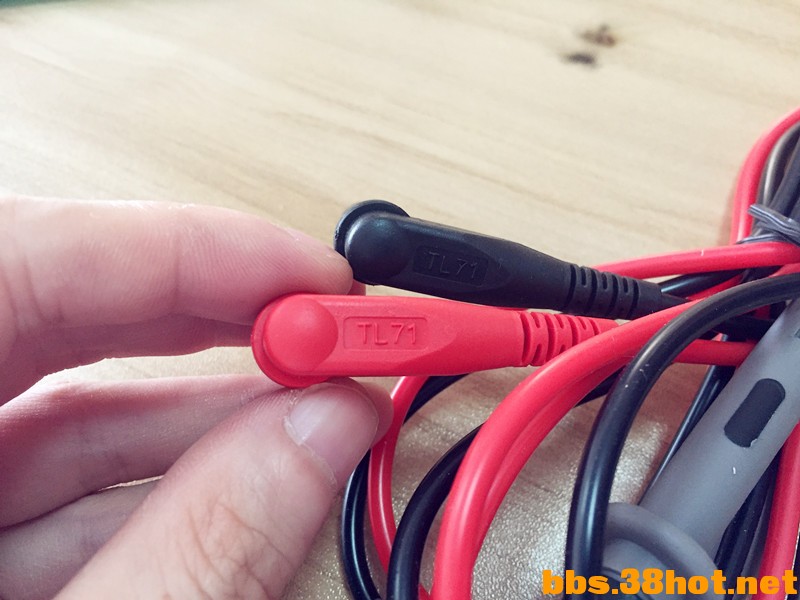

在网上买了一对福禄克的TL71表笔,发现和官网的有好多地方不一样,还请各位帮我鉴定一下真伪。与当前官网出售的不一样可以肯定了,主要还是看看是不是老版本的表笔。

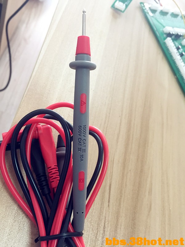

CAT等级的标识(官网的这个标识外面有个框):
FLUKE标志:
插头处有TL71标识(官网的没有):

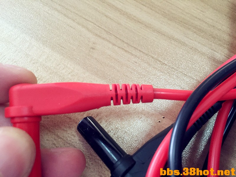

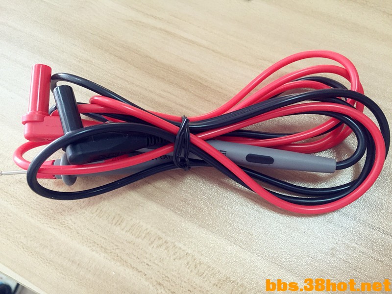

插头处的咕臣形状和官网的不一样:
线很软,但没有文字标识:

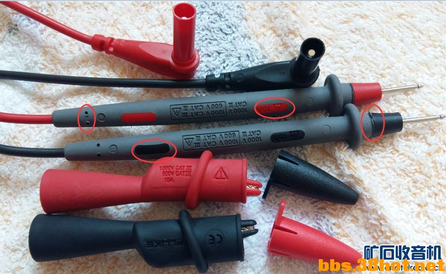

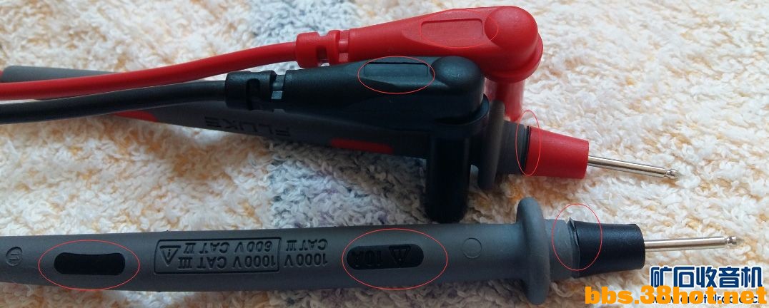

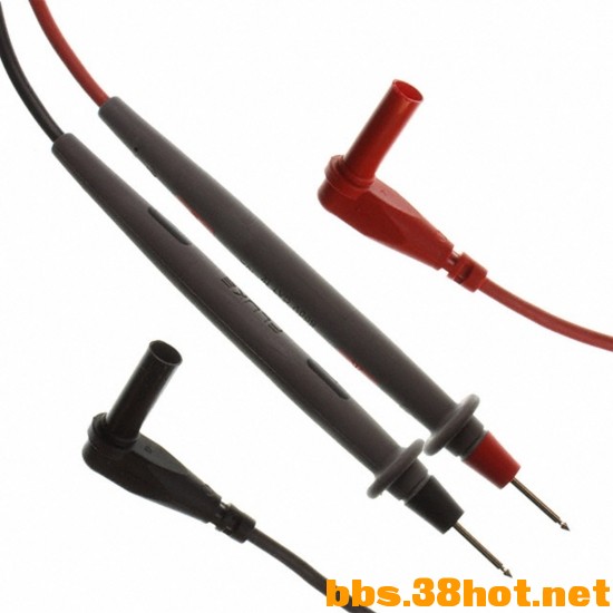

以下是取自网络的别人的TL71图片(和官网的一样):

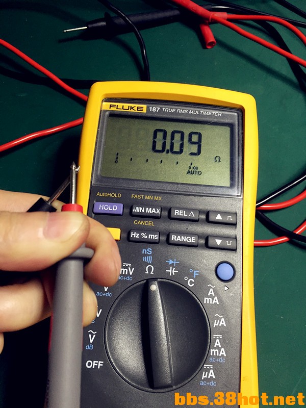

插公司的F15B+上试了一下,短接表笔后数字乱跳。但是用两根表笔接触别的线路板上相连的铜箔时数字能稳定显示0.0欧姆或0.1欧姆。测试电阻阻值也正常。只是两根表笔直接短路的时候数字乱跳。准备回去用自己的187再试一下看。
 楼主| 发表于 2015-9-26 14:28:40 | 显示全部楼层
搜了一下,在坛子里看到很多人卖的TL71和我的一样的,怀疑是不是有老版本的表笔就是这样的,所以特地发上来问问。

发表于 2015-9-26 17:53:51 | 显示全部楼层
      目测像高仿的。
具体真假  手感可以感觉出来的。

到家仔细看了下我的289原配表笔,同你下边发的官网图片一样的,
你所描述的差别确实存在,但是看那个做工又不像山上的……
我的表笔在289上欧姆自动挡接触1分钟稳定在0.09欧,手动500欧挡也是0.09欧
Lo挡是0.062欧
发表于 2015-9-26 18:14:52 | 显示全部楼层
我接触过的TL71 不管新还是旧 都和官网外观一样 无TL71标识的
发表于 2015-9-26 18:15:47 | 显示全部楼层
同时原装FLUKE的的字体细些
 楼主| 发表于 2015-9-26 18:43:24 38hot手机频道 | 显示全部楼层
xacker 发表于 2015-9-26 17:53
目测像高仿的。
具体真假  手感可以感觉出来的。
线相当柔软,摸着很舒服,触感感觉很亲肤。

 楼主| 发表于 2015-9-26 20:17:00 | 显示全部楼层
cgaxy 发表于 2015-9-26 20:06
那就是假的,老版本线比较硬,手感不是很好
其实我只要能用就好了,关键是这线短路后数字乱跳,我待会上个视频。

发表于 2015-9-28 11:23:57 | 显示全部楼层
这个表笔是哑光的硅胶才是真货,你这个线表面太亮了。TL71是有很多版本,但有“TL71”字的没发现过。发现有泰克的和71是一样,就表笔字标不一样。亮光的有fluke基本款TL75。你这个显然都不属于我说的这三种。。。估计玩的文字游戏
发表于 2015-9-28 11:25:42 | 显示全部楼层
TL71线芯有两种,一种硬,一种软。。
 楼主| 发表于 2015-9-28 16:42:06 | 显示全部楼层
一起心翔 发表于 2015-9-28 11:23
这个表笔是哑光的硅胶才是真货,你这个线表面太亮了。TL71是有很多版本,但有“TL71”字的没发现过。发现有 ...
我另外有一副安捷伦的表笔,线的确是亚光的,和这个TL71有区别。但这副TL71的线也是硅胶的,只是表面比较亮,和TL75的PVC材质的还是有明显差别的。

发表于 2015-9-30 17:15:26 | 显示全部楼层
我手上三对TL71 分别跟机 189 289 及 独立购买。三套线身都是哑光,重点全部的都没有打上TL71字
