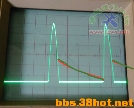

本人职业是家电维修人员。喜欢购买一些二手物品~~哈哈。
今天我这个南韩高士达模拟100M示波器出了点问题。大家请看图。

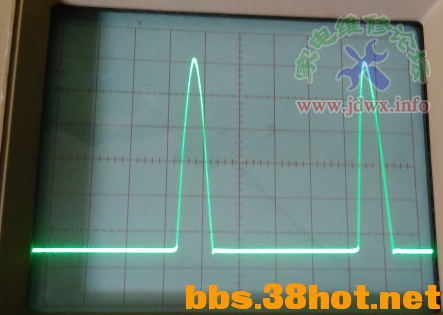

平时修好电视后试机用示波器测测行管集电极,以前正常时波形是这样的...
现在电视正常时波形却是这样的。。   示波器自带的自检信号显示正常。。。   探头是100:1的高压探头,衰减不能调,固定的100X~
各位老师,觉得这是什么问题,是我哪里没调好吗??

这两个图的波形有区别吗?

那是你被测信号有震荡了
发表于 2015-9-25 08:18:17 | 显示全部楼层
我认为自检信号正常,那么就是正常的,说不定是电视不正常。
发表于 2015-9-25 08:35:54 | 显示全部楼层
你测试示波器上的方波信号
发表于 2015-9-25 08:37:10 | 显示全部楼层
上个图才能确定那块
发表于 2015-9-25 08:39:39 | 显示全部楼层
我看两张图除了楼主自己添上几道外没啥区别呀?
发表于 2015-9-25 08:45:55 | 显示全部楼层
检查一下输入耦合方式切换开关,通常有“AC,接地,DC" 这三档,应该打到 DC才对,看看是否误拨到AC了。

楼主你在考大家的眼力吗?不过我真是看出来了,这两个波形的区别就是:——没有区别!哈哈!
 楼主| 发表于 2015-9-25 11:51:27 | 显示全部楼层
异常波形我没拍,,我在下面用画图工具在正常的波形上画了异常的波形- -。呵呵。

我也测到过这种波形,不过没你画的那么严重,不是示波器的问题,应该是电路的问题,但是可正常工作

搜-下李家伟示波器修电视的帜子图片也有你类似的故障图片!测方波正常示波器应没问题!应该是电视的故障波形!

是衰减器出问题了。
 楼主| 发表于 2015-12-15 17:50:40 | 显示全部楼层
问题已经解决,乃高压探头出问题,低压自检正常,高压不行~
