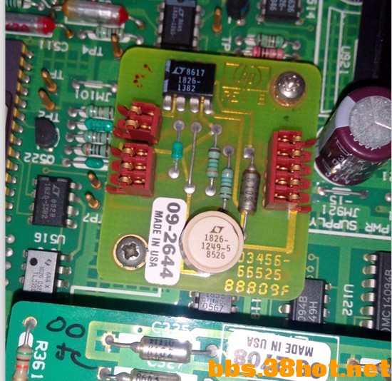

大家帮我看看 HP3457是不是图片的基准  现在末尾2位数字总是漂呢
发表于 2015-9-24 20:51:27 | 显示全部楼层
这不是3456的基准吗,不知道3457是不是一样

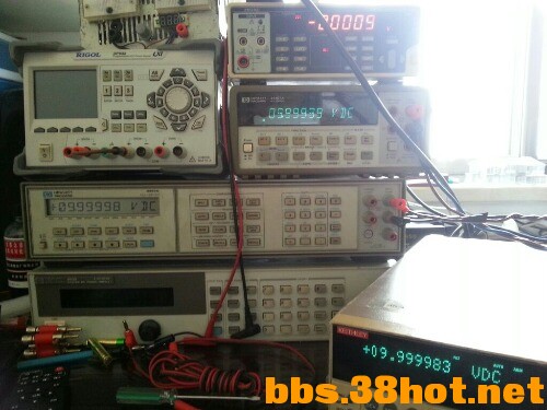

发表于 2015-9-24 21:15:15 | 显示全部楼层
应该没动过,你用得什么电压源测的,上个测试图看看
发表于 2015-9-24 21:25:11 | 显示全部楼层
3457就是用的3456的基准。

发表于 2015-9-25 08:00:20 | 显示全部楼层
就是3457的原装.
3457本来就以漂出名!
要稳就3456,有时一天都不动一个字,死机一般.

发表于 2015-9-25 08:40:58 | 显示全部楼层
是。
你可以搜搜3457的帖子,看看前人的改造。好像是电容和电阻

 楼主| 发表于 2015-9-25 10:48:52 | 显示全部楼层
同环境下,同一个源!用3238测试源的0.100000就是一字不差!用3457就差的多了,二手六位半精度难以保障啊!尤其这么多年的老表了!当时应该买个34401!听朋友说3457测试电压比34401稳定!没遇到好的表啊

 楼主| 发表于 2015-9-25 12:48:21 38hot手机频道 | 显示全部楼层
回去测试3v档就知道了,表的情况你又不知道!但是自动挡我测试过1v!一样的飘动,两位数飘动!
发表于 2015-9-25 12:51:28 38hot手机频道 | 显示全部楼层
楼上客气点啦,谁都是这样懵懵懂懂过来的,楼主到手3457a跳大神肯定慌,好不容易买个入门的六位半,这效果肯定失望。楼主不能拿3238这样的表检查3457,严重怀疑你的源,玩基准,源是非常客观的压仓石,你估计用的是ad584,588之类的源,去检定3457A是不够格的。一般要看6位半表,老唐的源,或者大拿们的ltz源才有保障。3457a是公认的好表,当然二手不一定稳定了,但首先确保定位问题准确。大家都首先怀疑了楼主源,说明大家心里是有谱的。你3238内部的基准是lt1021,开五位半你要稳定就只能用慢速,着等于nplc开达到100,直接过滤了源的跳,3238和3457不是一个档次的东西。这样说满不满意?
