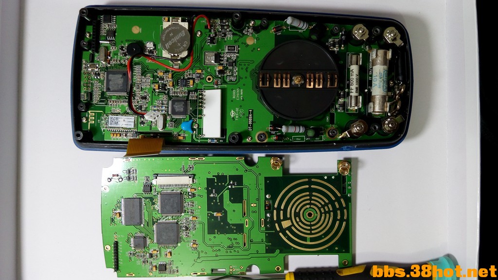

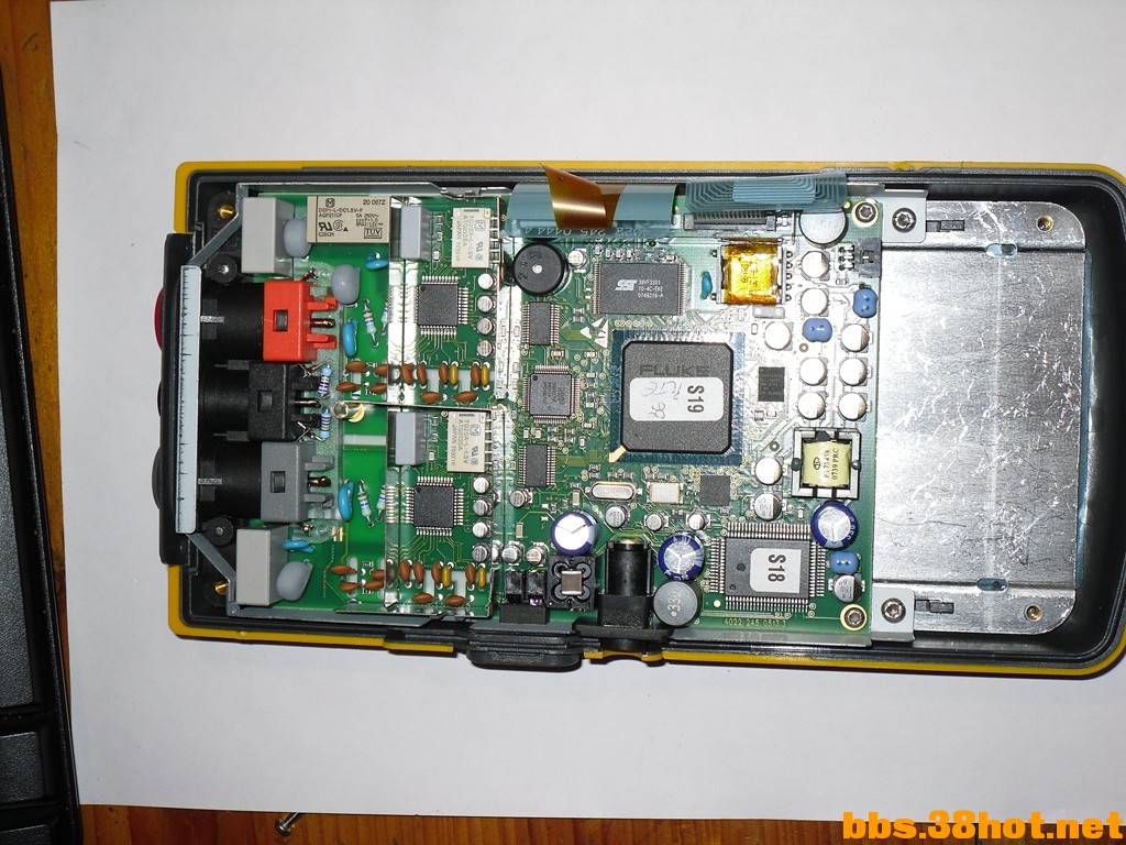

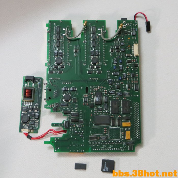

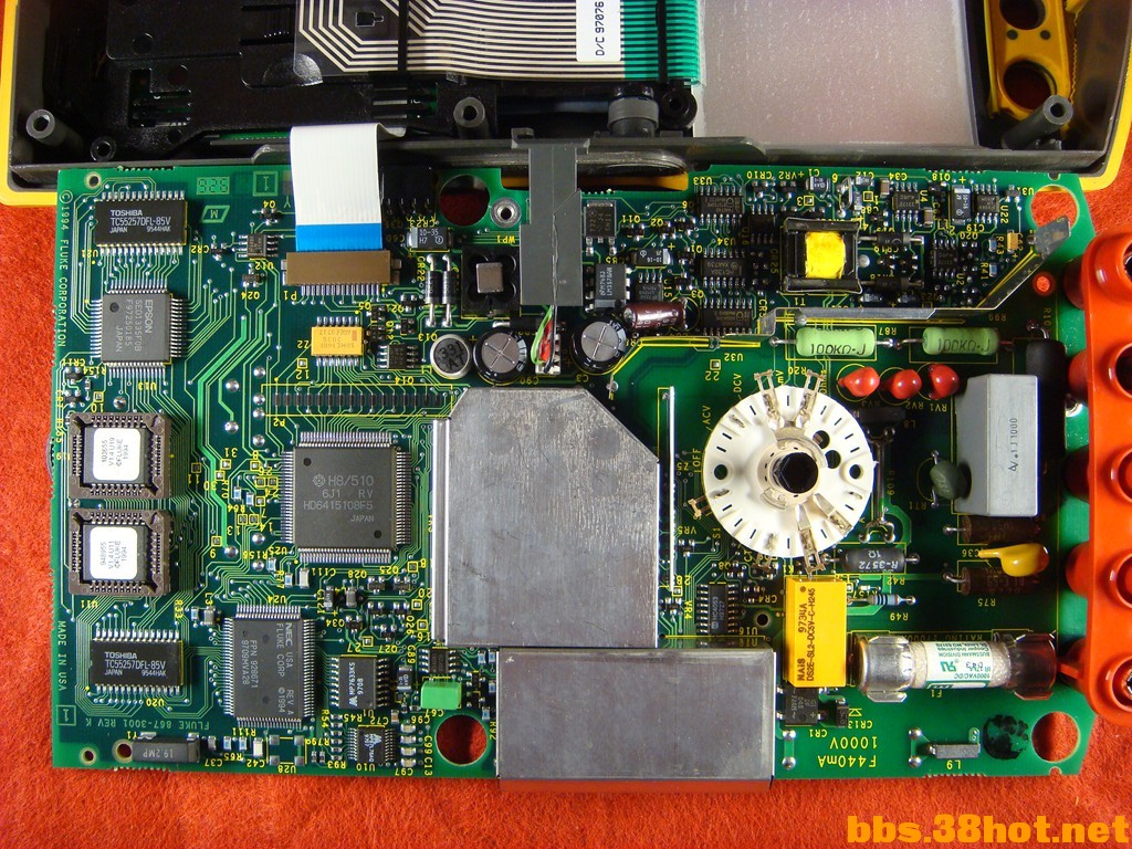

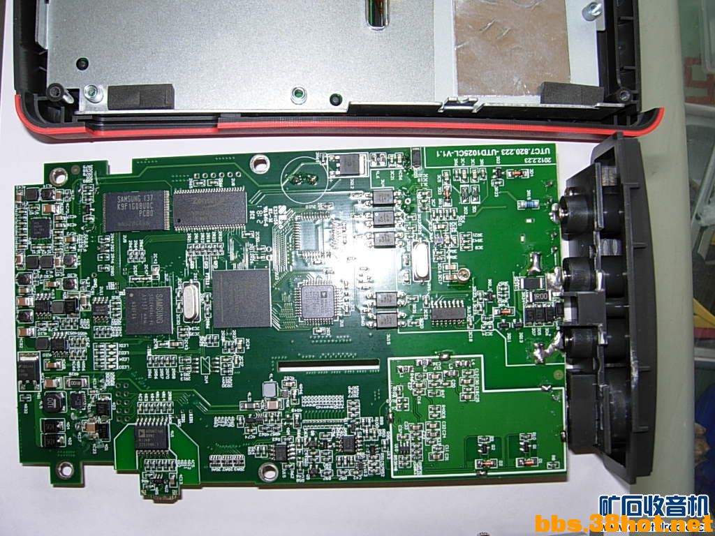

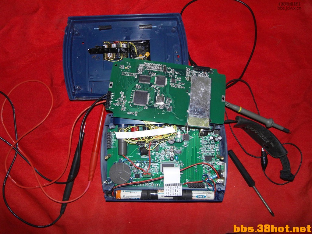

 楼主| 发表于 2015-9-24 12:29:07 | 显示全部楼层

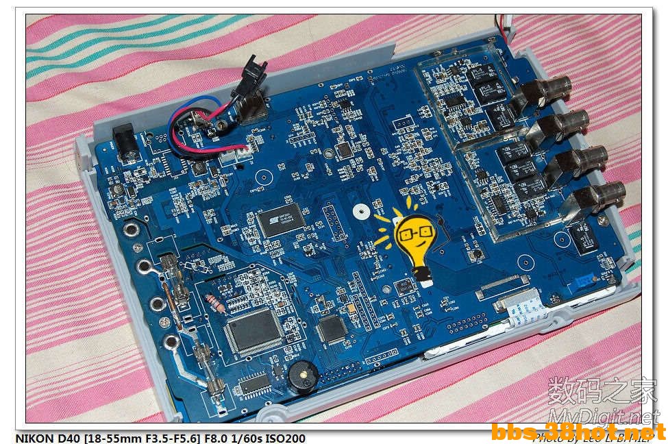

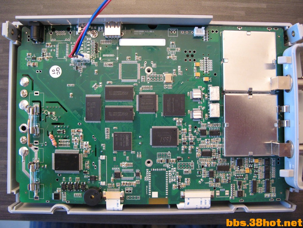

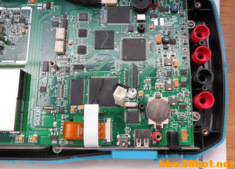

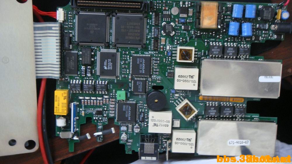

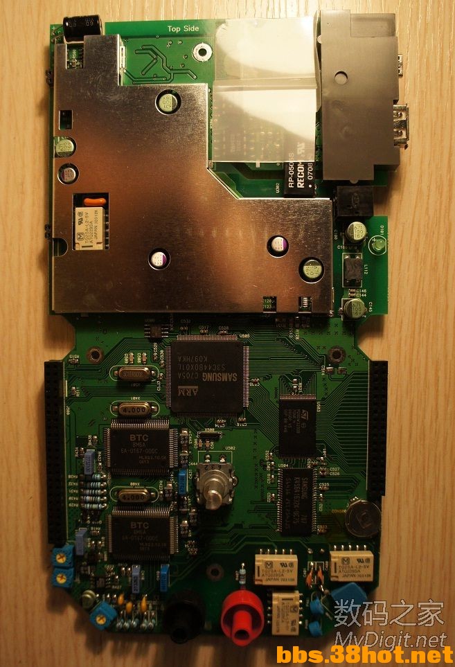

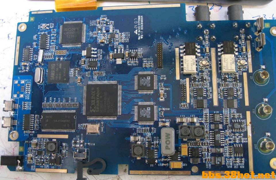

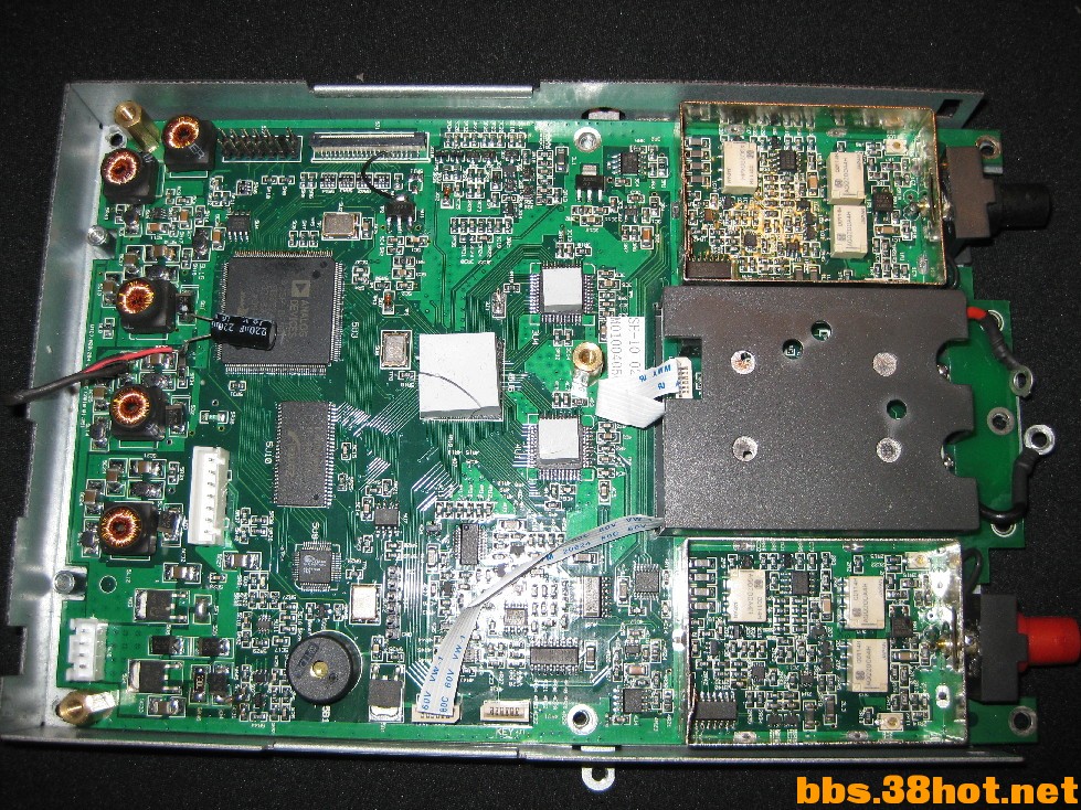

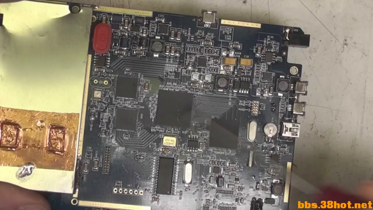

发一些示波表的内部图片,没有的欢迎大家补充
