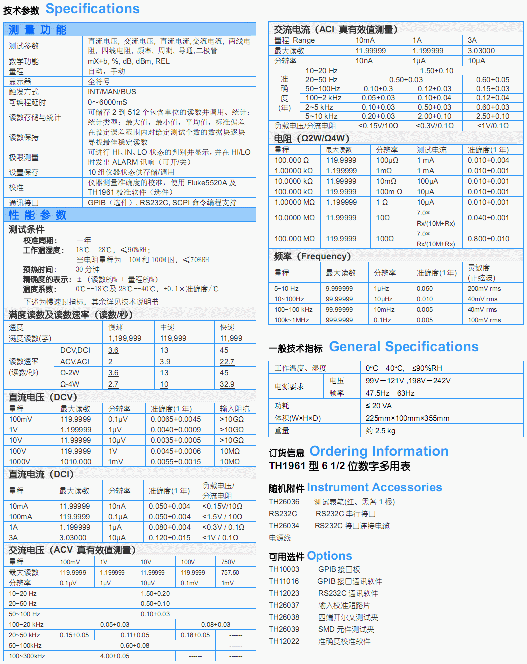

Tonghui TH1961做为一款国产六位半万用表,指标是很平淡无奇的.不过TH不愧是做电桥起家的,交流电流测量的带宽10kHz,年不确定度0.05%(是流行的几种6.5位表中最高的),电流测量范围10mA~3A.
这里是官方介绍
TH1961技术参数
TH1961技术参数
技术参数在此.

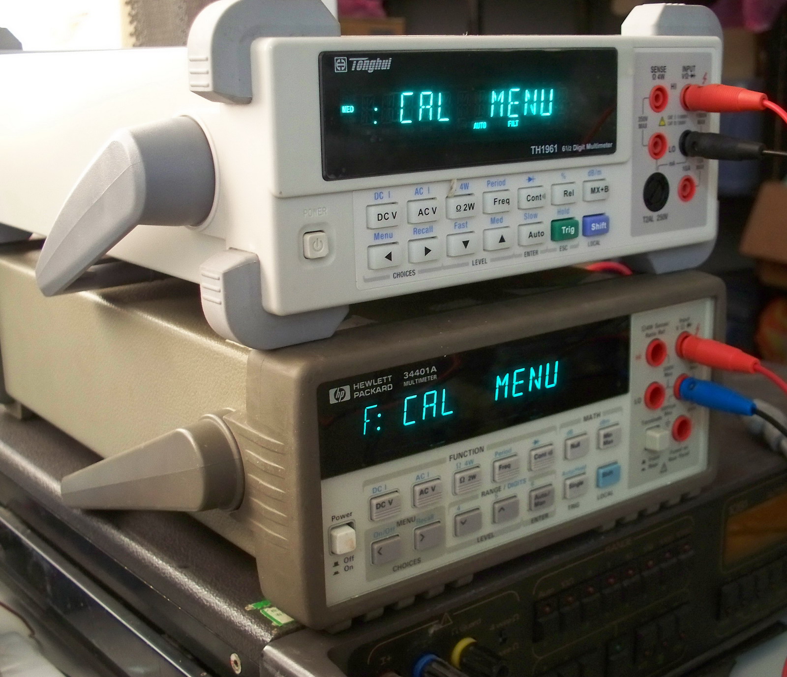

TH1961有很重的34401影子.
 楼主| 发表于 2009-12-6 12:05:37 | 显示全部楼层

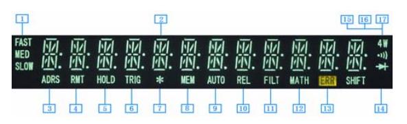

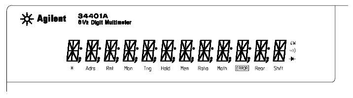

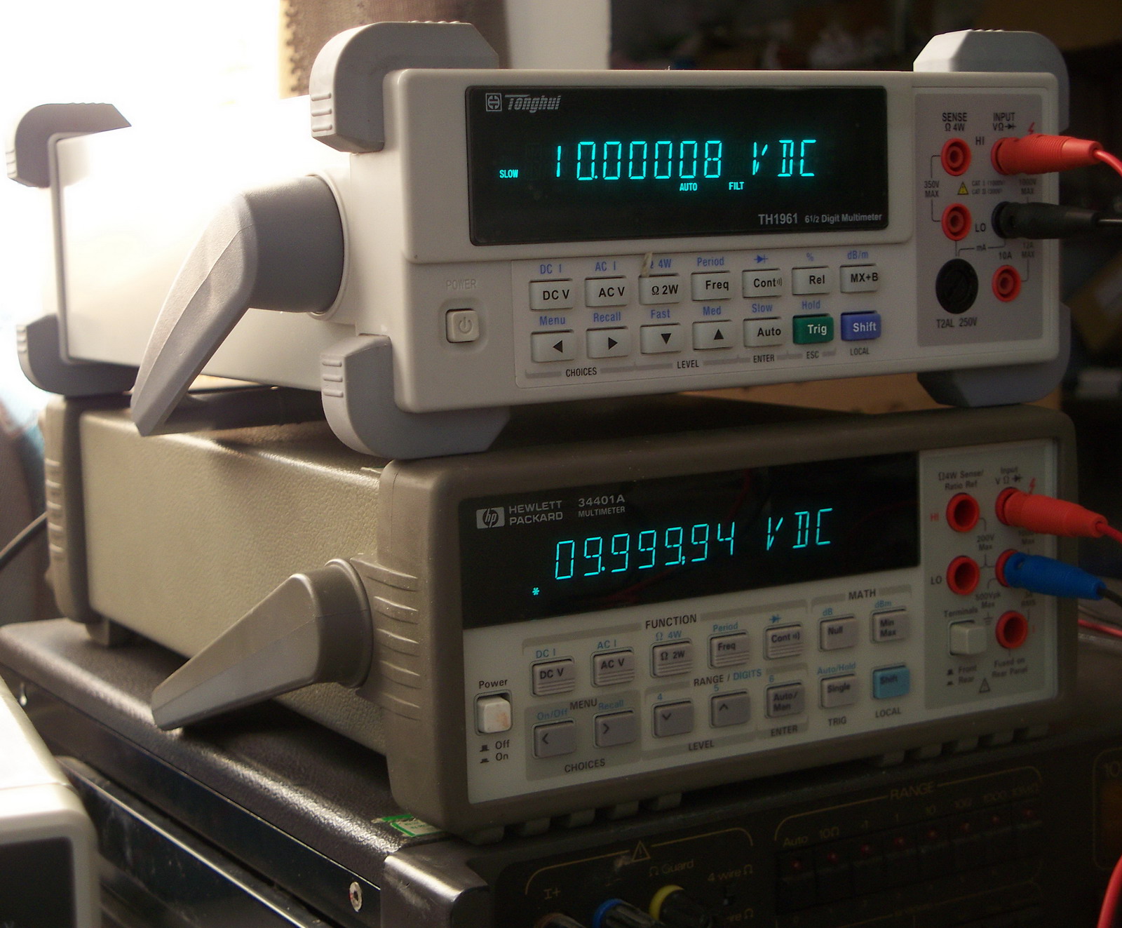

TH196134401不仅前面板布局与34401酷似,其VFD也与34401非常相似,只有数个符号不同

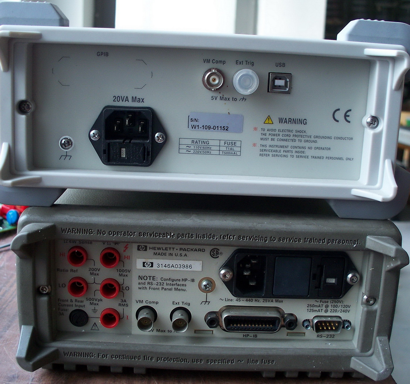

翻到背面
TH1961提供的接口与34401相比就逊色不少.首先少了显眼的后接线柱,GPIB和RS232变成了选件,被盖子盖住.USB口有,但是形同虚设,容我稍后介绍.

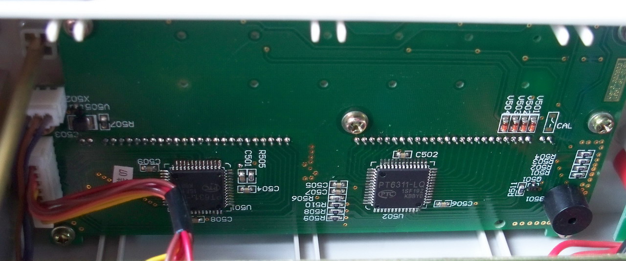

开机,34401使用时间比较久,VFD有些暗了,线宽比较细,看起来很赏心悦目.TH1961使用时间短,VFD非常亮,读数清晰方便,但晚上环境光线变暗之后就略显刺眼.线宽比较宽,就显示字体而言,我个人更偏好34401A的效果
TH1961的操作也极力模仿34401的方式,连菜单结构都是一致的.图片中,TH1961的小数点前有指示菜单级数的字母亮/灭闪动,比起34401的亮/暗闪动来.,感觉人性化程度略欠.

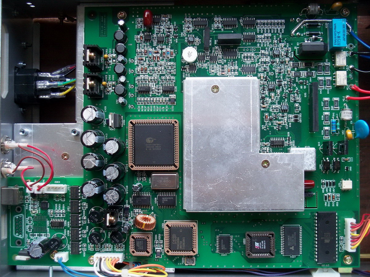

拆解

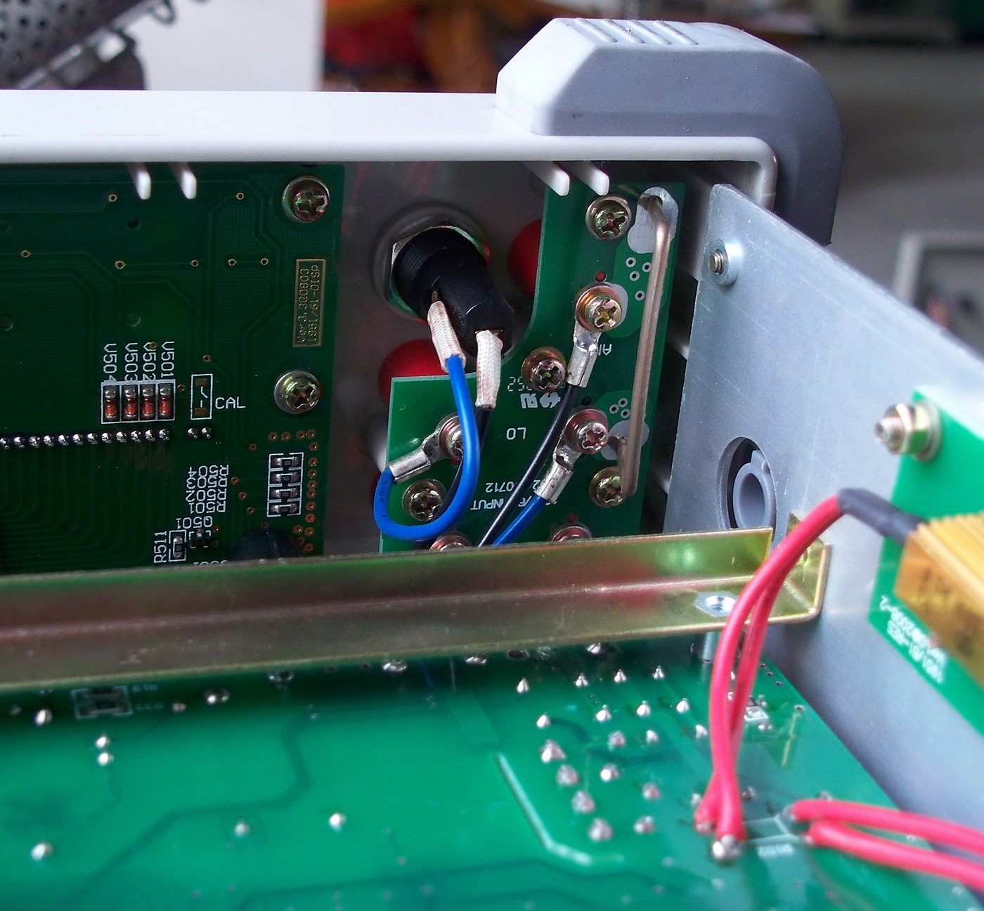

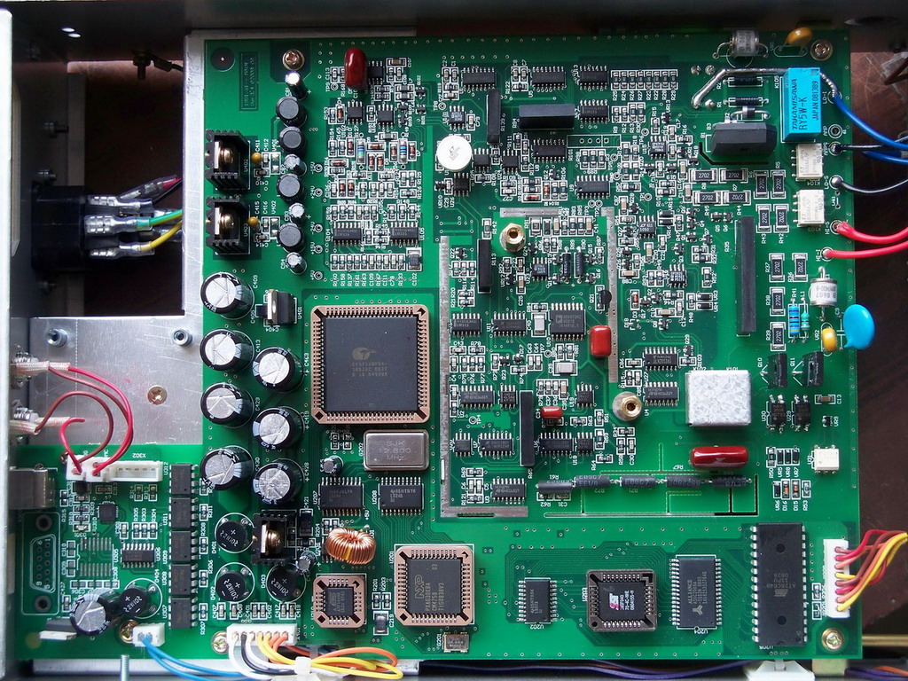

TH1961拆卸比较容易,卸掉尾部的两个螺丝.就可以比较轻松的把机芯从壳子里抽出来.
拧开两个螺丝,就能取下交流部分的屏蔽部分,现在主板就整个展现在我们面前了

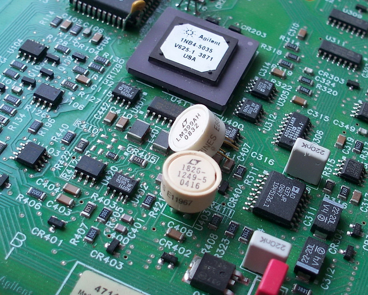

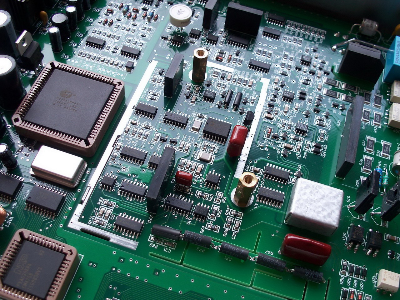

最吸引人目光的,应该就是它

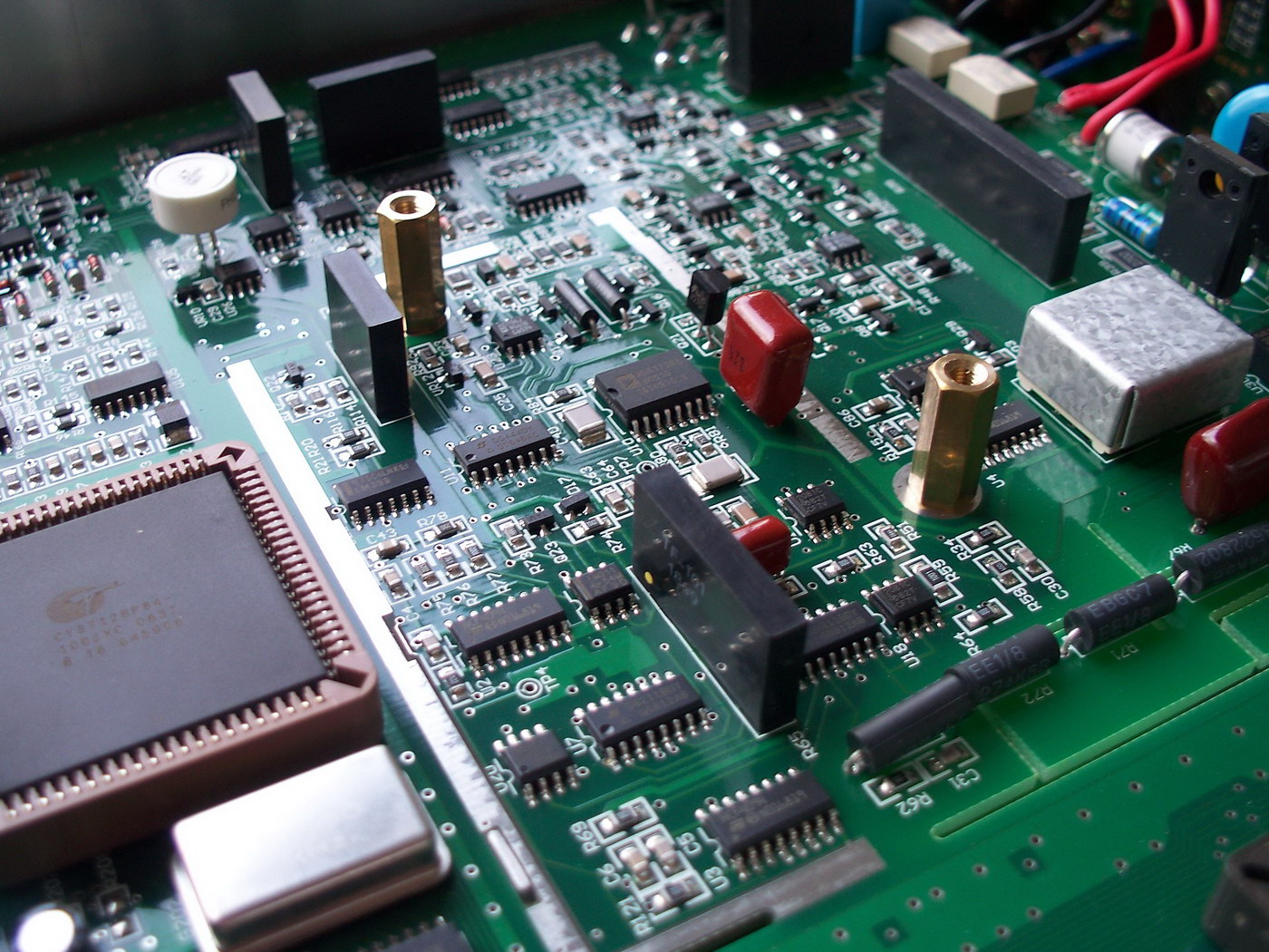

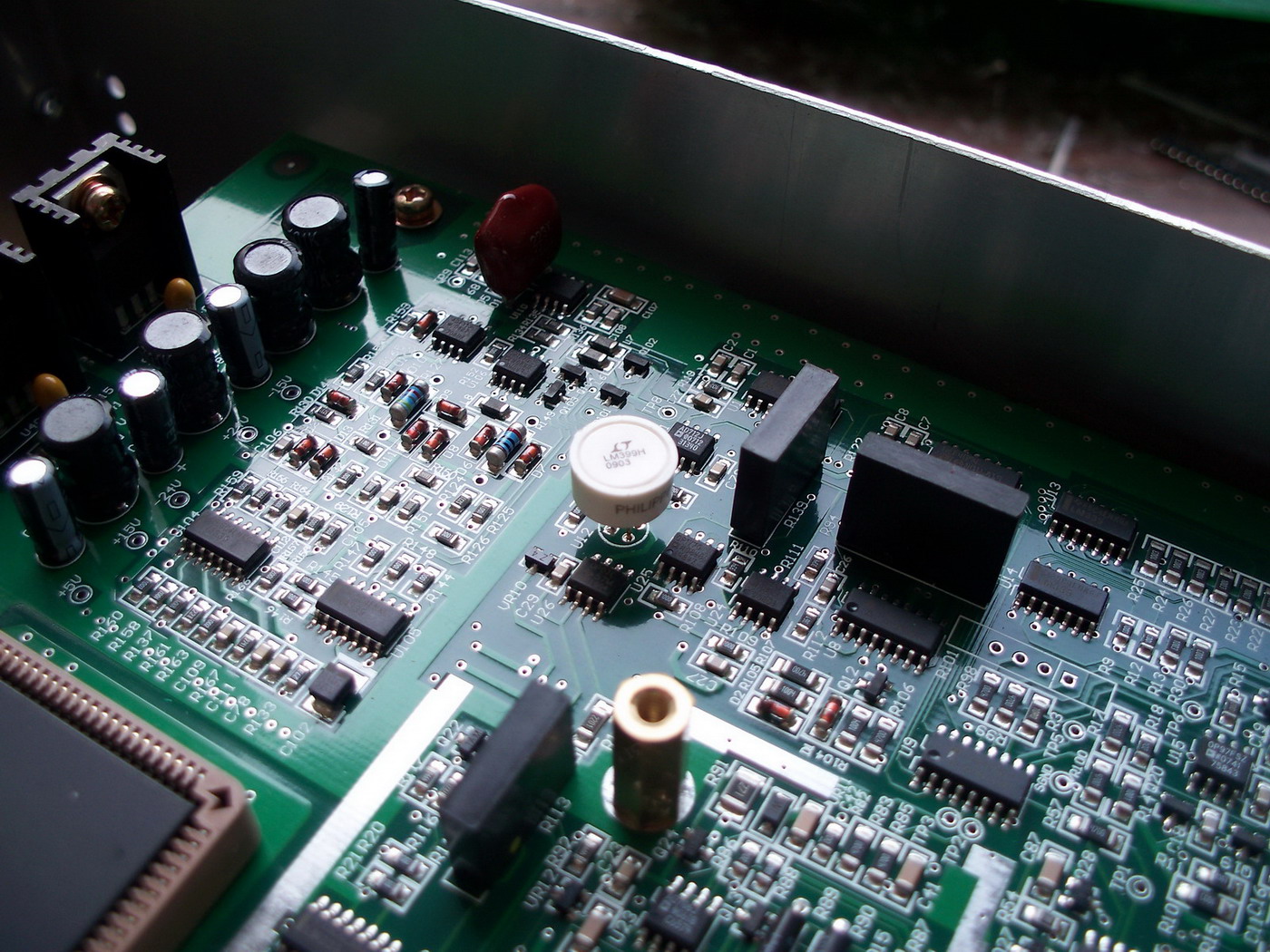

不错,它就是这块表的基准,不出所料,是六位半表中最常见的LM399,这里用了LT的H后缀产品.比AH标称温度系数大一倍.
相比之下,34401A用的是LT为AGILENT生产的AG自编号IC,等同于LM399AH

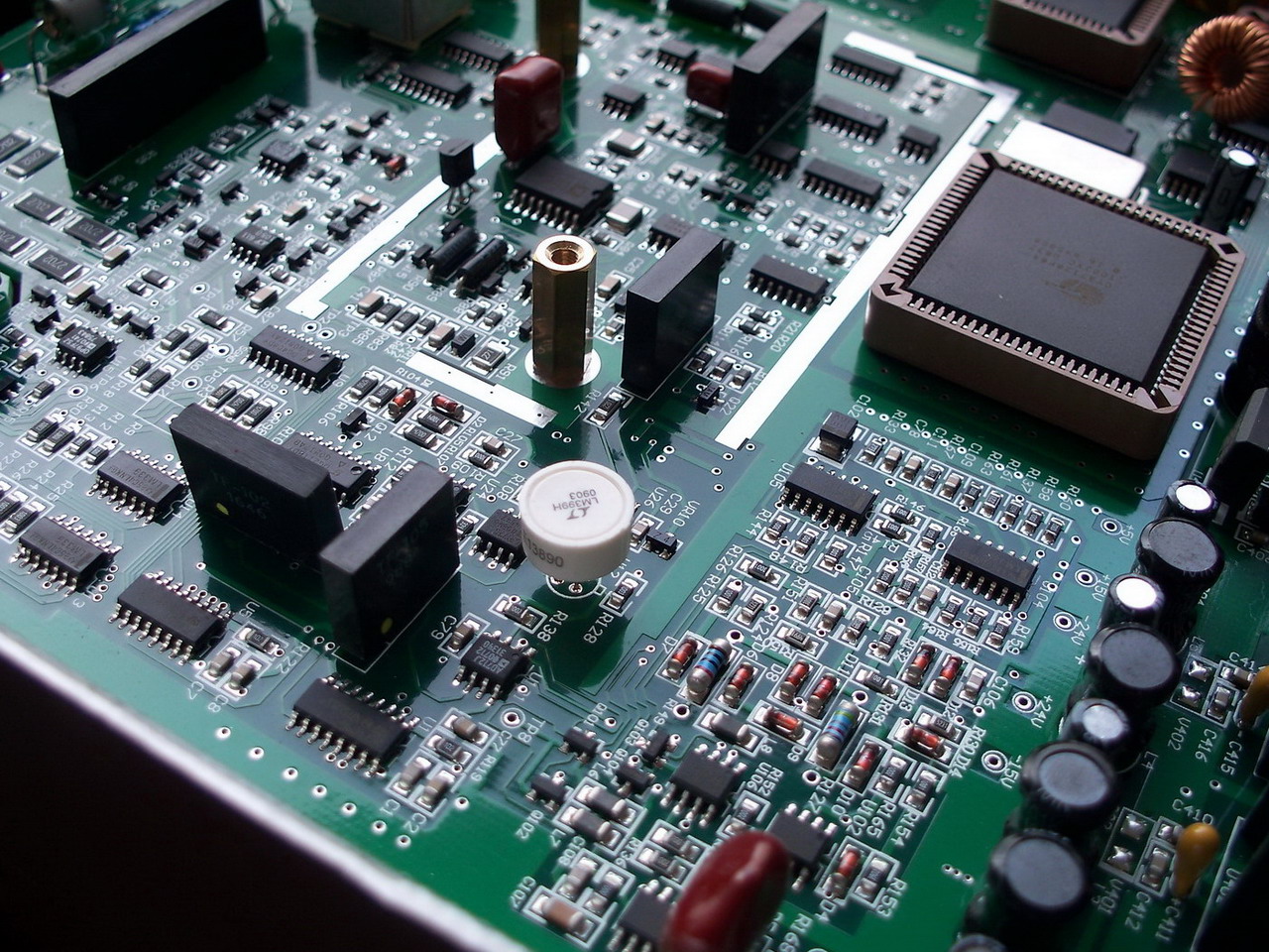

此款万用表采用了同惠自己开发的多斜积分ADC,ADC原理和34401A相同,具体的电路程式应当是三次积分.
屏的处理还不错,没有采用软封装IC
这个,该打!

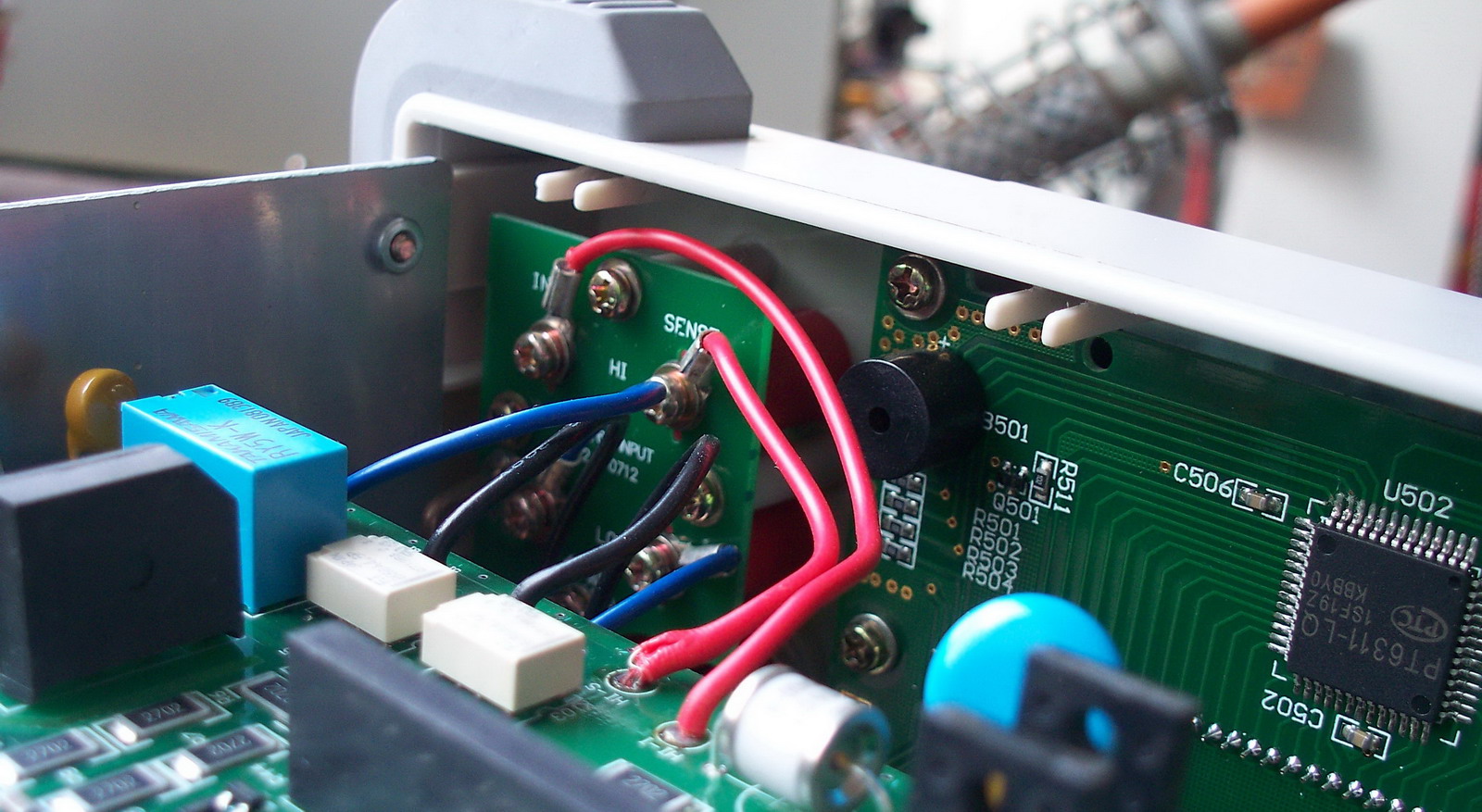

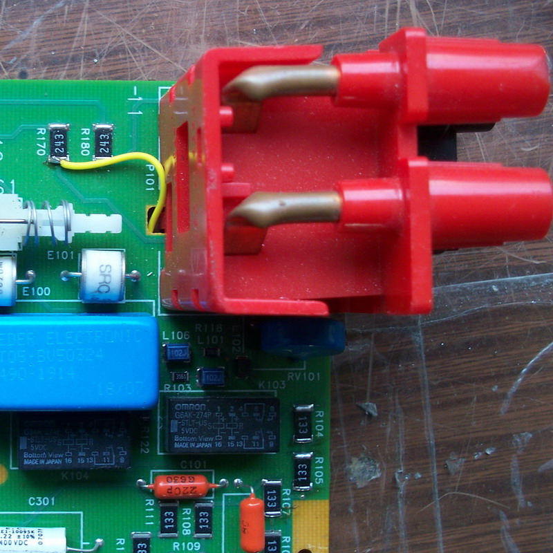

接线柱是靠压接的
34401是直接固定在主板上.

电流采样电阻好像是普通的大功率电阻,对应Dale的RH-10系列,差点意思。
希望楼主给个特写,鉴定一下。

接线柱是一大败笔
