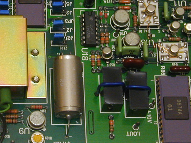

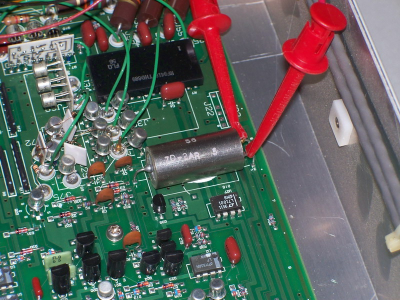

最近对Advantest R6871E-DC的研究比较多,作为一款性价比高,测试速度,线性和短期稳定性好的七位半数字多用表用表,它以自己独特的优势博得了基准爱好者的喜爱.
但是它也有很大的劣势,拥有6871的朋友们反映最为突出的一点是:上电时间长,中长期稳定性差.基准高手aeon在他的大作TR6871-DC换个基准看看中,对6871的基准做了改动,发现各方面性能大为提升.

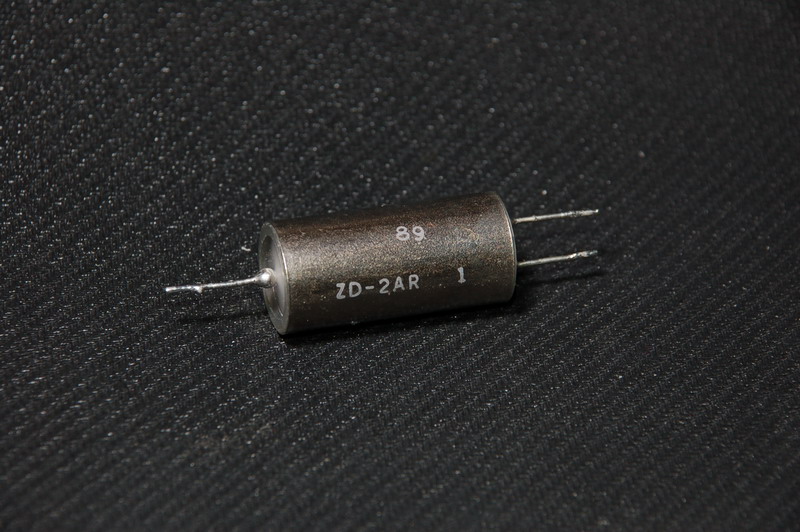

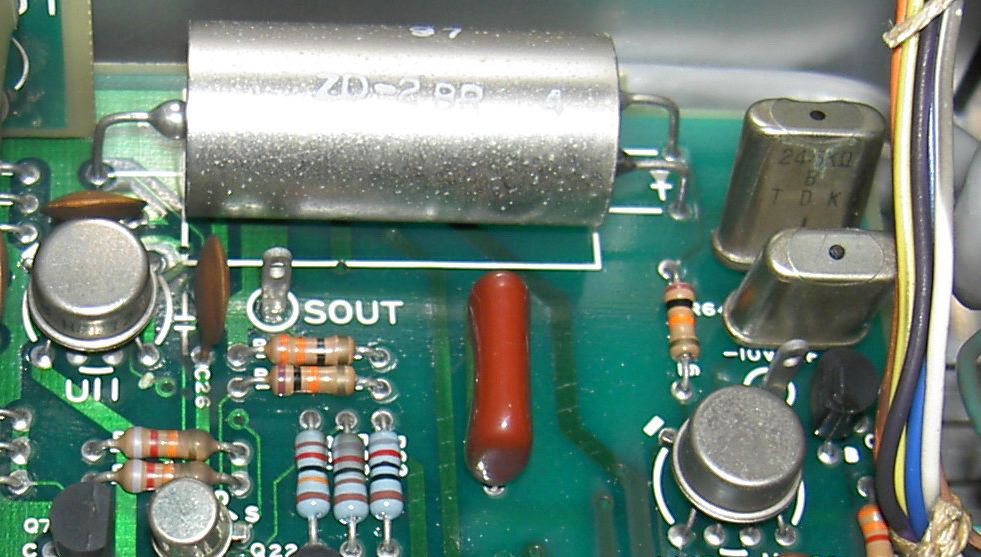

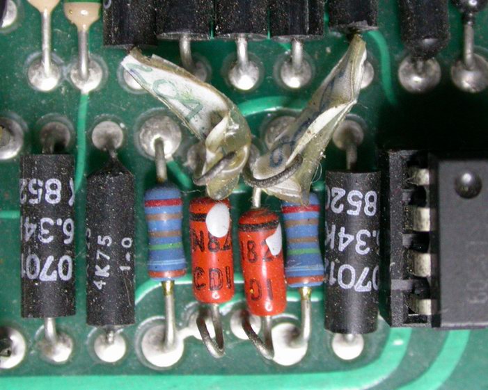

aeon曾经拆解过R6871E-DC的基准(详见R6871基准拆剖析),得知R6871E-DC使用的是1N829A温度补偿齐纳管作为基准元件,这个齐纳二极管我们并不陌生.它曾经作为电压基准,在Datron 1065/1061/1071/1081数字多用用表,Solartron 7081八位半数字多用表和Datron 4000系列校准仪等中高档基准仪器中出现.其特点是,老化小,噪音低.温补工作,上电稳定时间短.
Aeon拍摄,R6871E-DC基准
TR6878内部基准
erduo拍摄,TR6861内部基准
Datron1065A中的1N829
但就是同样的1N829A,在这里为什么造成了温度系数大,上电时间长的后果呢?我们有必要对6871E的基准做一系列的测量

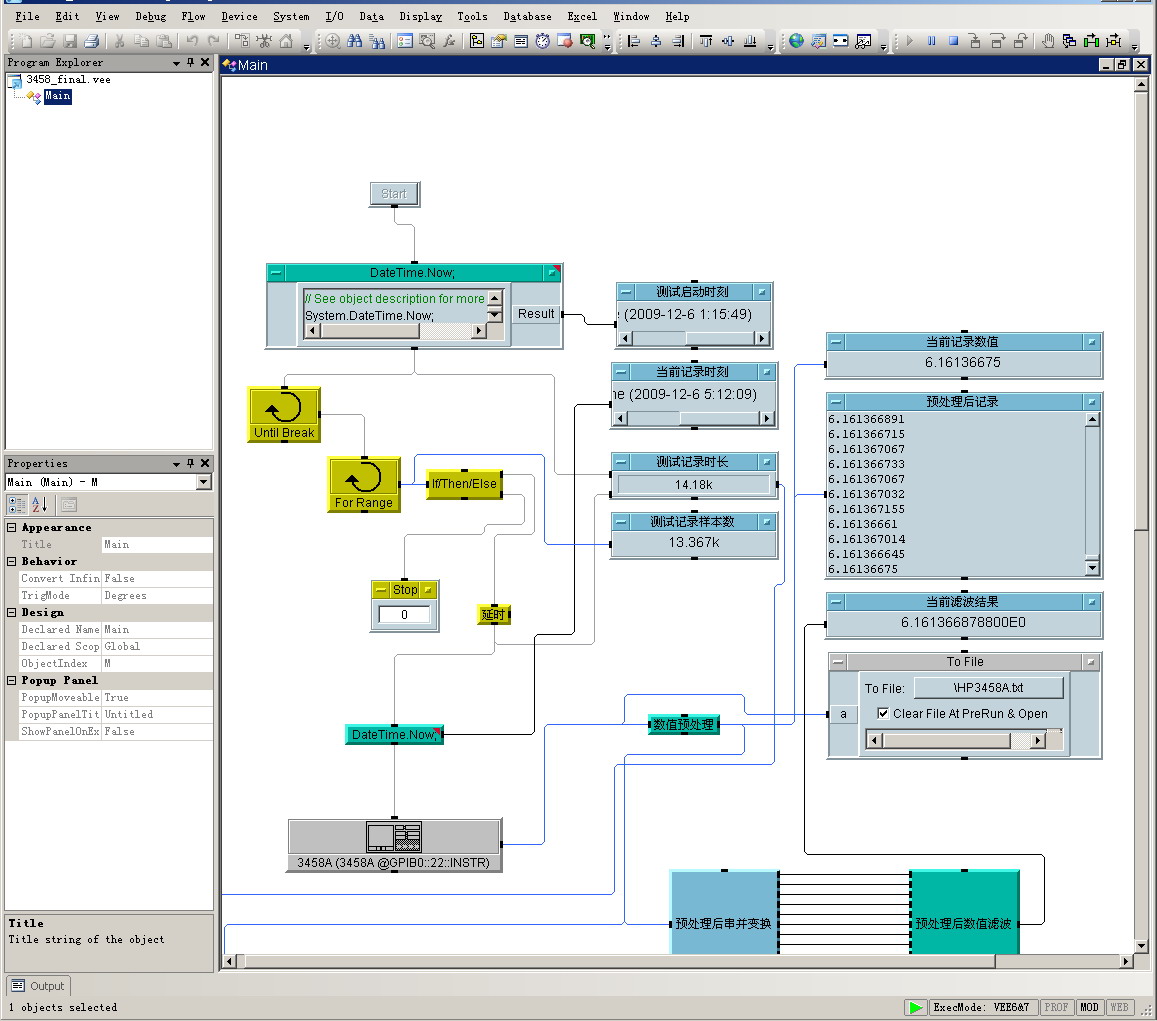

要评估一款七位半万用表的基准,可靠的测试手段必不可少.以下测试采用久经考验的HP3458A 8.5位数字多用表配合低热电动势测试勾进行.
 楼主| 发表于 2009-12-6 06:06:56 | 显示全部楼层
对1N829A的测试

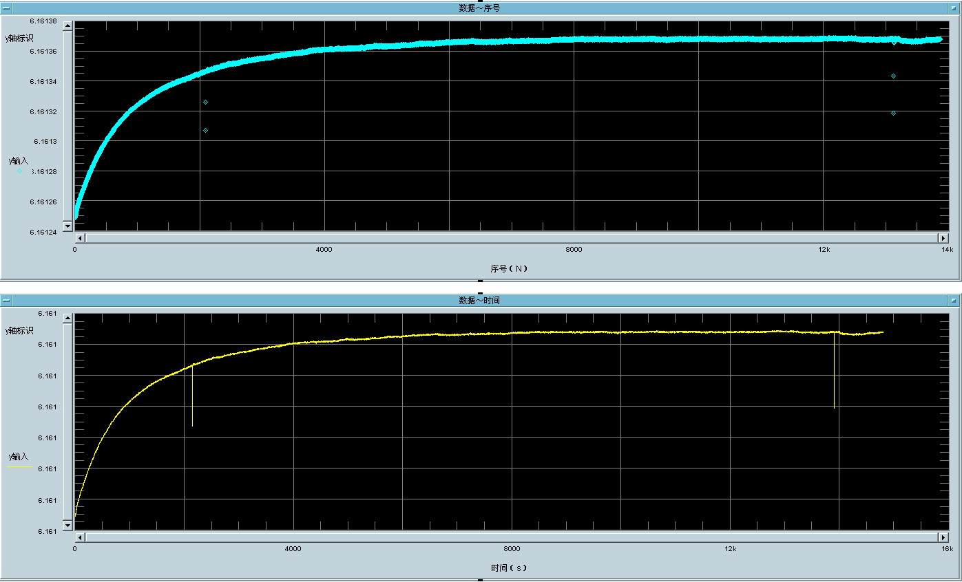

首先我们必须考核1N829A输出的原始电压,未经升压的基准电压最能直接反映一个基准元件的优劣,也便于我们找出问题,解决问题.
数据采集采用GPIB卡配合Agilent Vee软件进行,NPLC=25
经过数小时的测试,可以从曲线图中看出,在开机一万秒之后,数据总体趋于稳定,可以认为此时的1N829A已经完成了上电过程稳定到其工作电压.
取基本稳定的第一万一千个到第一万三千个测试点,共2000点进行数据分析,样本标准差约为0.05ppm.已经是比较好的结果了.反映了1N829A做为一个性能优秀的基准的实力.证实此时1N829A确实基本稳定.

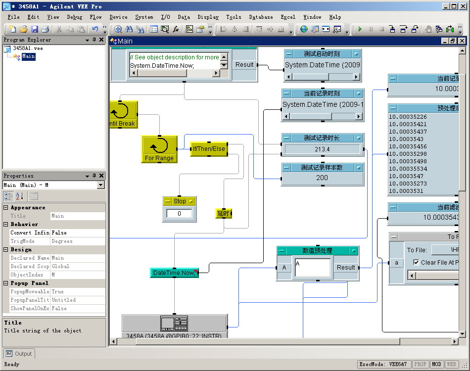

所以我们还需要对10V进行测量.
开始采集升压后10V
开始采集升压后10V
为此,我采集了200个样点的10V,NPLC=25,并计算标准偏差
结果是0.12ppm,做为七位半基准来说,还算不错的结果.但是比6V的方差差.所以老大说,它的升压部分做的不算好
3609的测试数据,基准6V的选200个,方差是0.039ppm,而10V 199个的方差0.129ppm,这个是测试值,如果刨除3458A的影响(0.025ppm),可以认为6V和10V的分别是0.030ppm和0.127ppm,至少是4倍的关系!
备注:噪音合成:勾股玄
0.039^2 = 0.025^2 + 0.030^2
