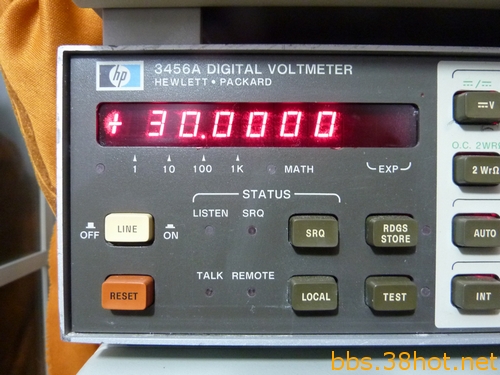

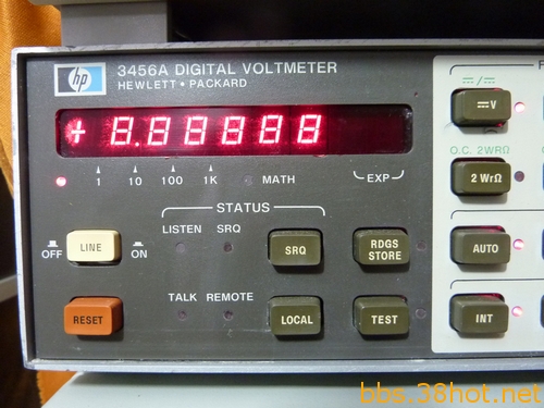

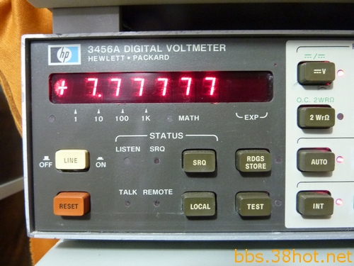

昨天维修和校准的3456A和34401A....

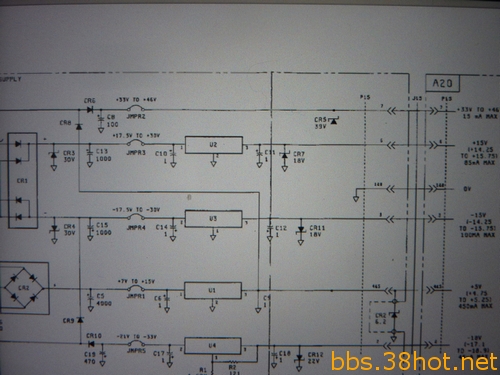

3456刚开机时报-4.00000错,最后检查是+33V电源电路电解电容干枯,容量大大下降所致。
