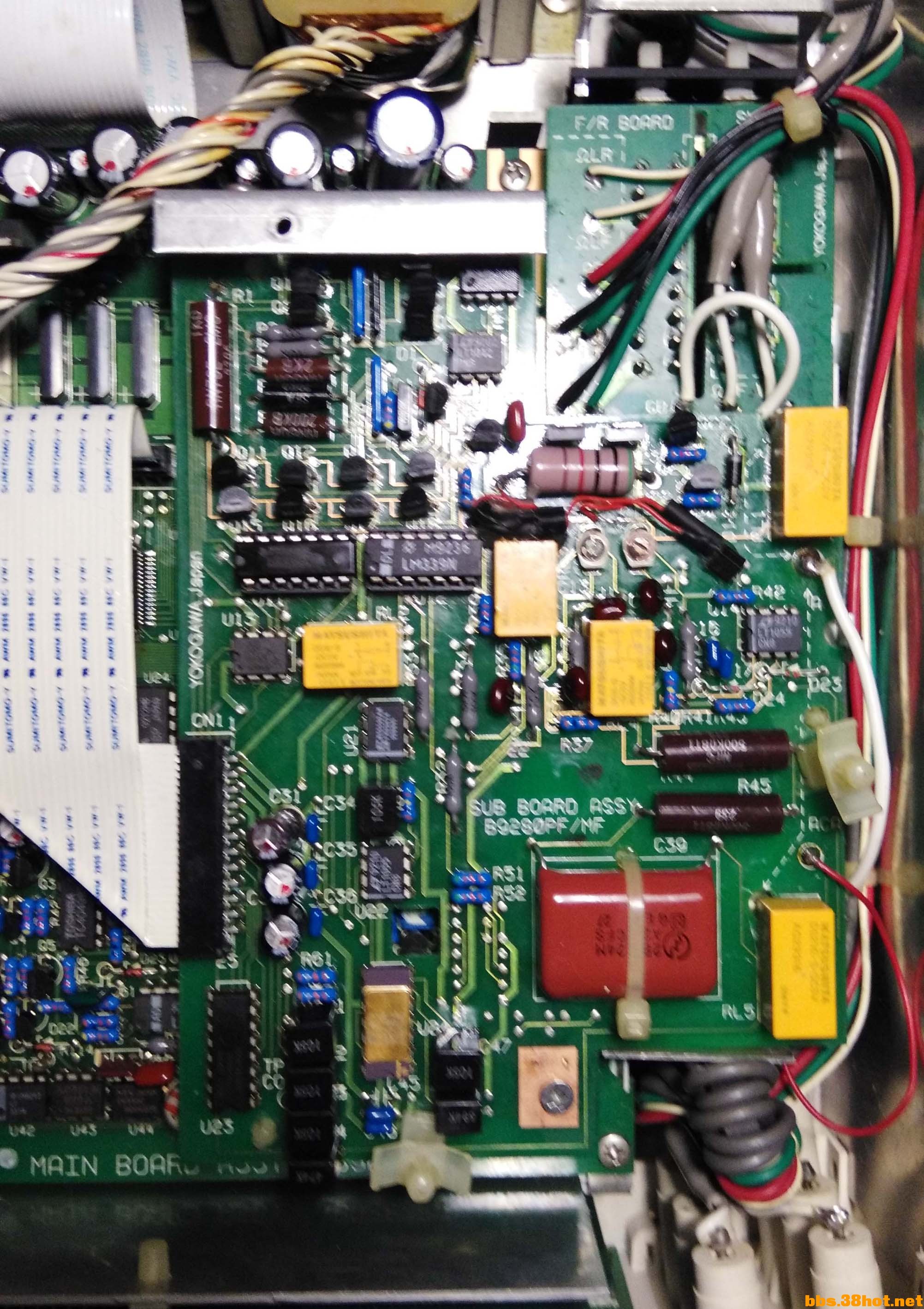

表到手后,拆开查看,发现交流、电阻板(下面简称交电板)部分电路烧毁严重,虽然通过排线与主板相连,但一根粗白线(标识ACV)和一根细红线(标识ACA)没和主板连接。分析交流电压和电阻应该经过这个白线接入,交流电流应该从红线接入,经检查,白线在主板部分确实和台表输入口相连,判断应该没错。

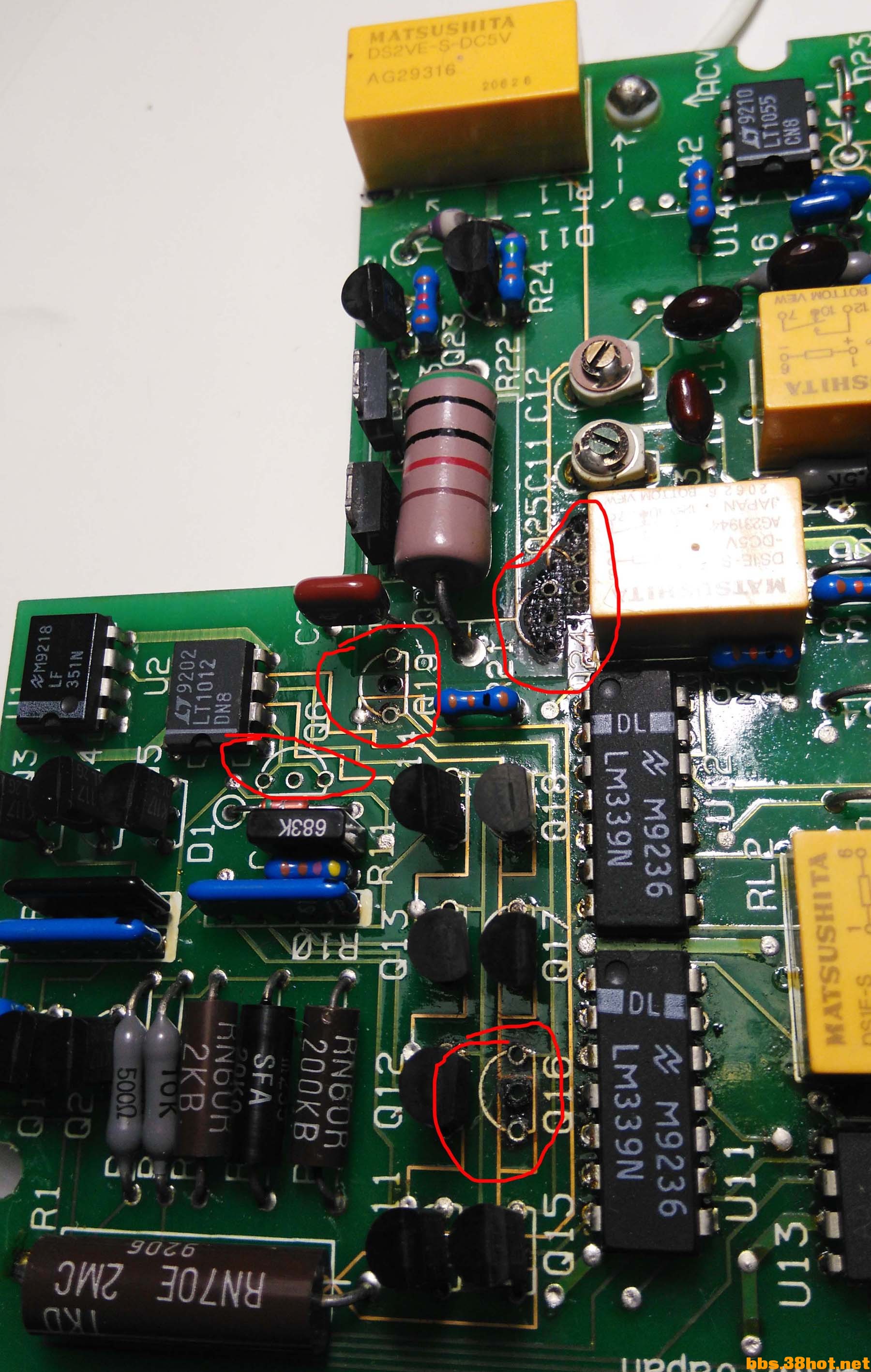

交电板上明显缺了很多类似三极管或场管的元件,见缺元件列表图。

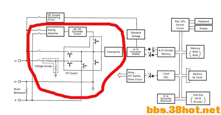

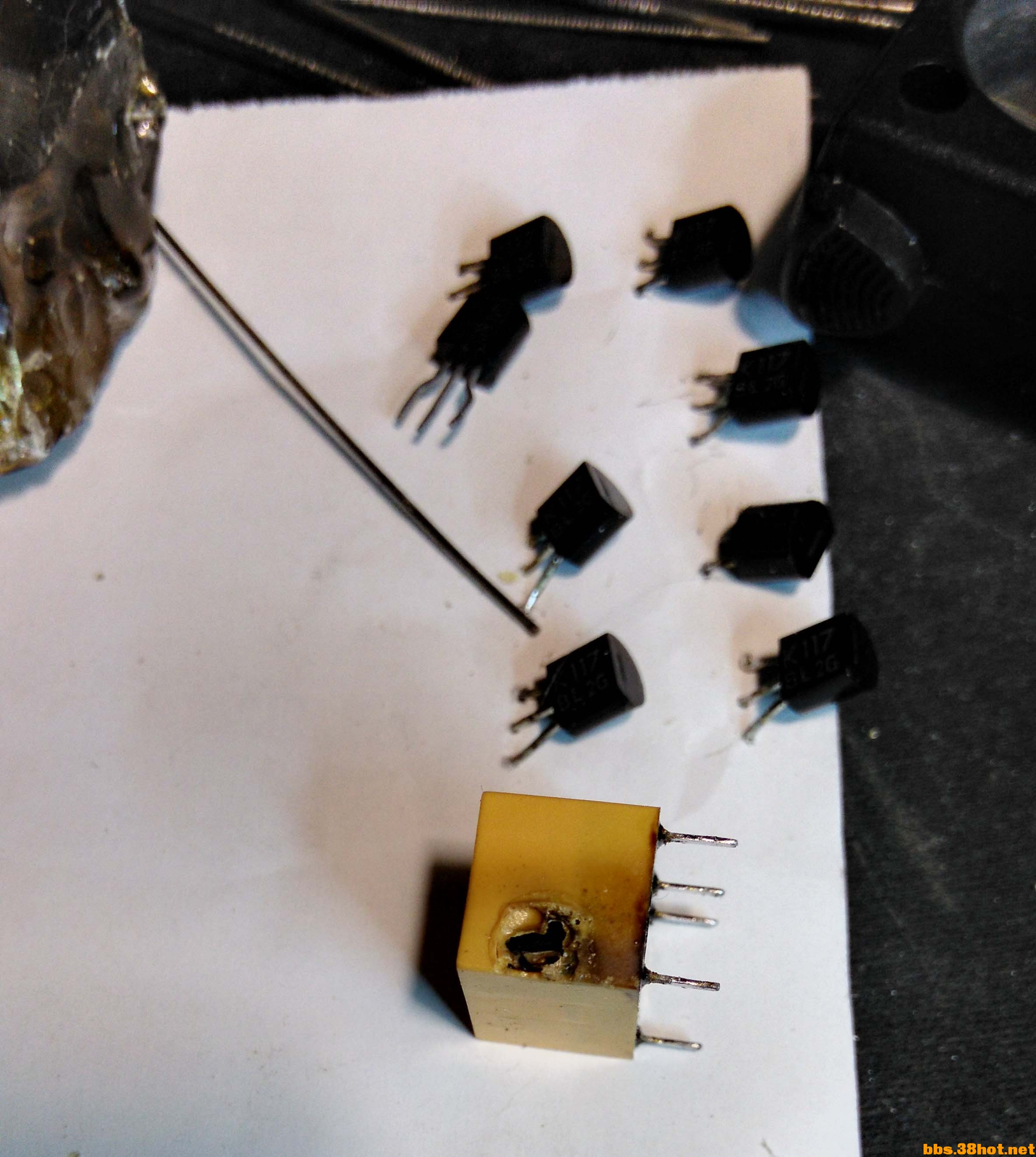

通过分析手册中原理框图分析,那个两排场管,以及其他一些元件,应该就是FET Switch部分。缺失的Q16应该是和旁边一样的K117场管,Q19感觉也是场管,而且根据慢板都是K117情况看(以前看过横河7555和Fluke45也有类似设计)。那两排Q11-Q18上个维修人员应该是用吸锡器拆下来检查过,草草焊上(很多只焊了一个脚)。为了安全起见,我全部拆下来,依次用检测仪检测了下,都是好的。缺的Q16电路板上,G极部分已经烧黑,我找了一个K117测试备用,另外Q19分析也可能是K117,也找了一颗备用。
为了检查严重烧毁部分电路,将那个继电器也取下来了,虽然被烧了洞,但该继电器测试了,工作还是正常的。
缺失的Q6、Q24、Q25三个管子,都是两个脚短接,类似二极管作用,感觉非常奇怪,一时拿不定注意。检查烧毁严重部分时,跑了下线路,发现该部分与板子边缘那个DS2-VE-S-DC5V继电器有联系,该继电器其中一端与粗白线相连,顺带检查周围二、三极管,发现D11快恢复正反电阻都很小(280欧),拆下来,果然已经击穿了,找了个快恢复二极管换上去。
将两排场管全部焊回去,并将Q16、Q19补上,D11也更换为新的快恢复(估计它的作用是保护)。

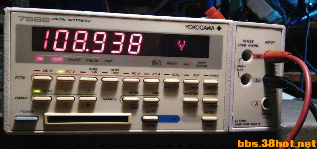

用信号发生器产生交流,测试交流档,意外发现交流档正常,再接到测试仪上,从几伏倒上百伏交流测试,读数都正常! 说明交流部分是好的,它应该是通过金封AD637工作的,那一堆FET管应该和交流没关系,接下来还是分析电阻部分故障。

根据这些情况分析,该表很可能是误用用电阻档测试了高压大电流,造成部分元件烧毁,包括那个快恢复二极管(估计它应该是保护作用)。Q24、Q25在输入电路上,它们其中一个一端接信号,一端接正电压,另一个也是类似情况,暂时不管它们,重点分析Q6,它两个脚并接LT1012运放输入,另一端接类似信号入的东西(暂时这样分析)。无法判断它到底是什么元件。
Fluke45有电路图,其中交流部分大量采用FET(我曾修过一个F45交流档故障,分析过该部分电路),但它已经采用大规模集成电路,看不到更多部分。想到Fluke8840/42是它的上一代,分立元件很多(我也维修过Fluke8842,大概看过一下),打开8842手册图纸中相关部分,发现果然大量使用FET管,有类似Q6、Q24、Q25的用法,这下基本可以估计这几个管子都是K117了。
将Q6位置上了一个K117后,再次试机,发现电阻档开始输出电压了,但测试结果仍然很乱,但测试不同阻值,感觉有规律,成比例,说明到现在的恢复是正确的。
虽然分析烧毁最厉害的Q24、Q25类似保护电路,但还是抱着试一下的心理,先用飞线将两个管子功能恢复,再次试机,情况没任何变化,说明这两个管子的功能应该是类似保护的。。。
通过对照8840电路图,以及跑线路,分析两个LM339是控制这些FET开关的,既然Q16的G脚烧毁,对应的LM339应该也有故障,手上黄花手动吸锡器对继电器还好用,对双层板集成电路效果就不怎么好,还是用堆锡法,将U11焊下,焊下过程中,有一个脚通孔部分被带下,用通针清理焊盘后,安装插座,并按了一根飞线恢复被带下的通孔,装新LM339试机,结果情况发生一些变化,一些档位读数变得更小。

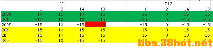

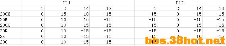

再次看8842图纸,其中讲到339的输入是数字部分发过来的,而驱动的这些场管与采样电阻有关系,这些场管默认为导通状态,接入正电压时,会处于截止状态,它控制的采样电阻应该就能发生作用。再次跑电路,发现339的输出确实与这些场管有关系,再手动切换电阻档位的时候,这些管子的DS极电压确实有一些变化,但规律未知,而且不方便测量,因此转而记录339各输出端在不同档位电压,列表发现,确实有不同,换上拆下来的旧339,读数好像也没什么不同,于是将两个旧339换上。

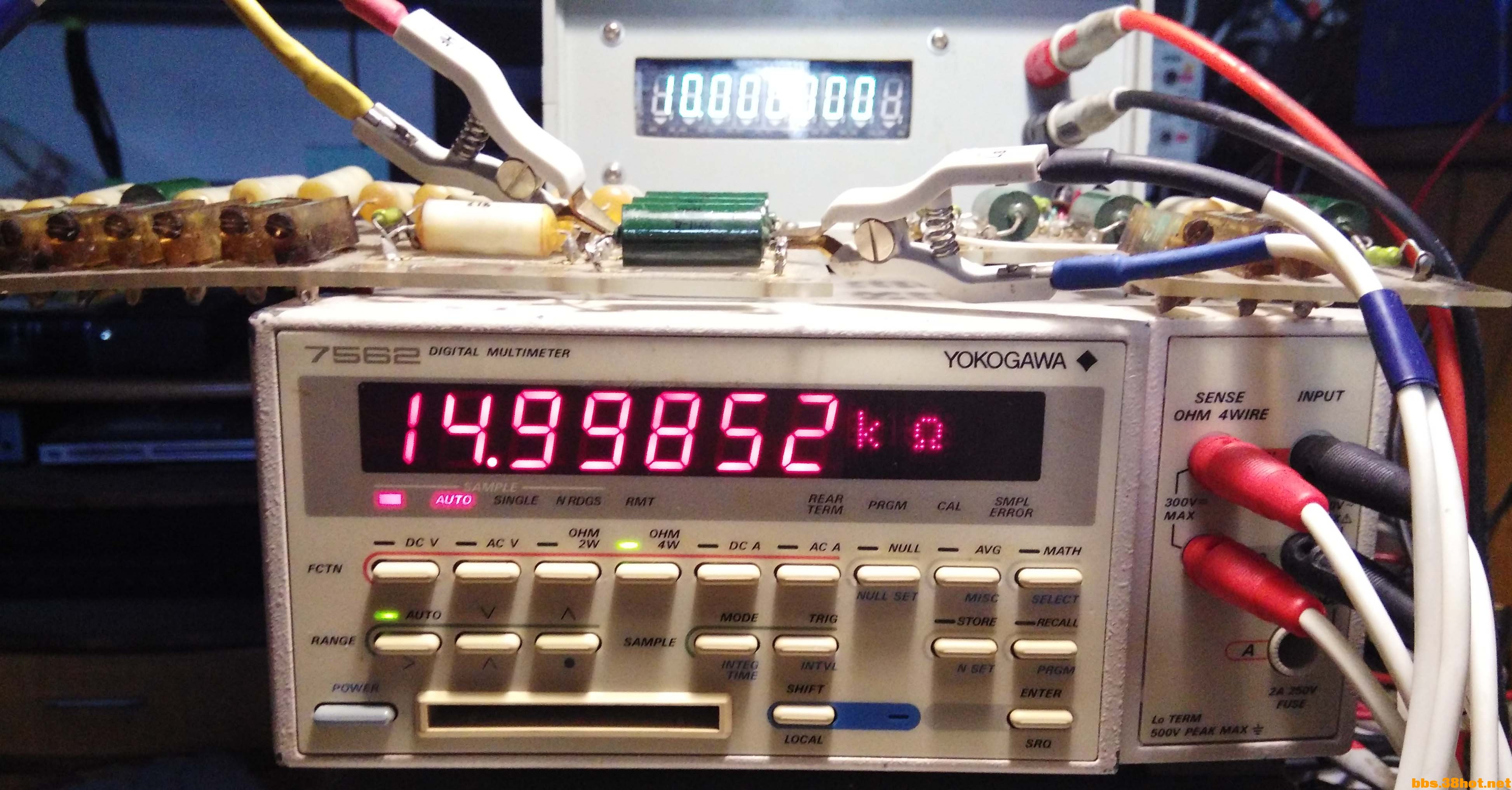

另一个万用表一直作为电压表接在该表输出端,突然发现档位切换到200M档的时候,显示的数值是11M还是16M左右,记得数字表电压档好像就是这么大,将该万用表接到其他好的表上,显示的电阻也和这个表相似。换真实电阻,发现在200M档读数正常,而20M档读数只有正常的1/3左右。仔细观察记录下的EXCEL表格,发现200M和20M档情况下,发生变化的只有U11的1和2脚,观察U11和U12输出结果,输出应该是-15和正10左右(U12的1和2脚应该没使用)。经过跑线路,U11的1脚应该要控制FET管,输出-15应该是保持场管导通状态,0或10都应该使其变成截止状态,而200M和20M现在只有2脚输出变化,而且1和2两个运放是反向并接到一个输入端的,两个的输出应该是相反的。再次检查发现,1脚插座与电路板没接触,而使劲用表笔压1脚的时候,又能导通!仔细观察,发现插座1脚其实没有插到电路板上,而是弯曲着在板子上方,因为插座挡住,不是太容易观察到。现在这种状况,在20M档,变成200M和20M采样电阻并联,因此读数只有1/3了,将其重新焊好后,再次试机,200M和20M正常了,开成自动档,发现有的时候正常读数,有的时候又变成非常小读数状态。换成手动挡,依次测试,惊喜地发现,除了200K档,其他档,读数都正常了。
5、找出损坏的LM339
再次观察记录的表格,发现200K档各电压和20K相同了,应该每个档位是不同的。根据图表上的规律,200K档时候,U11的13脚应该为10伏了,而该脚任何档位输出都是-15。检查线路,该脚正好是控制那个G脚烧黑的Q16。换一个新的LM339,再次试机,这下200K档正常了,而且该档位下,13脚电压变化为10伏。

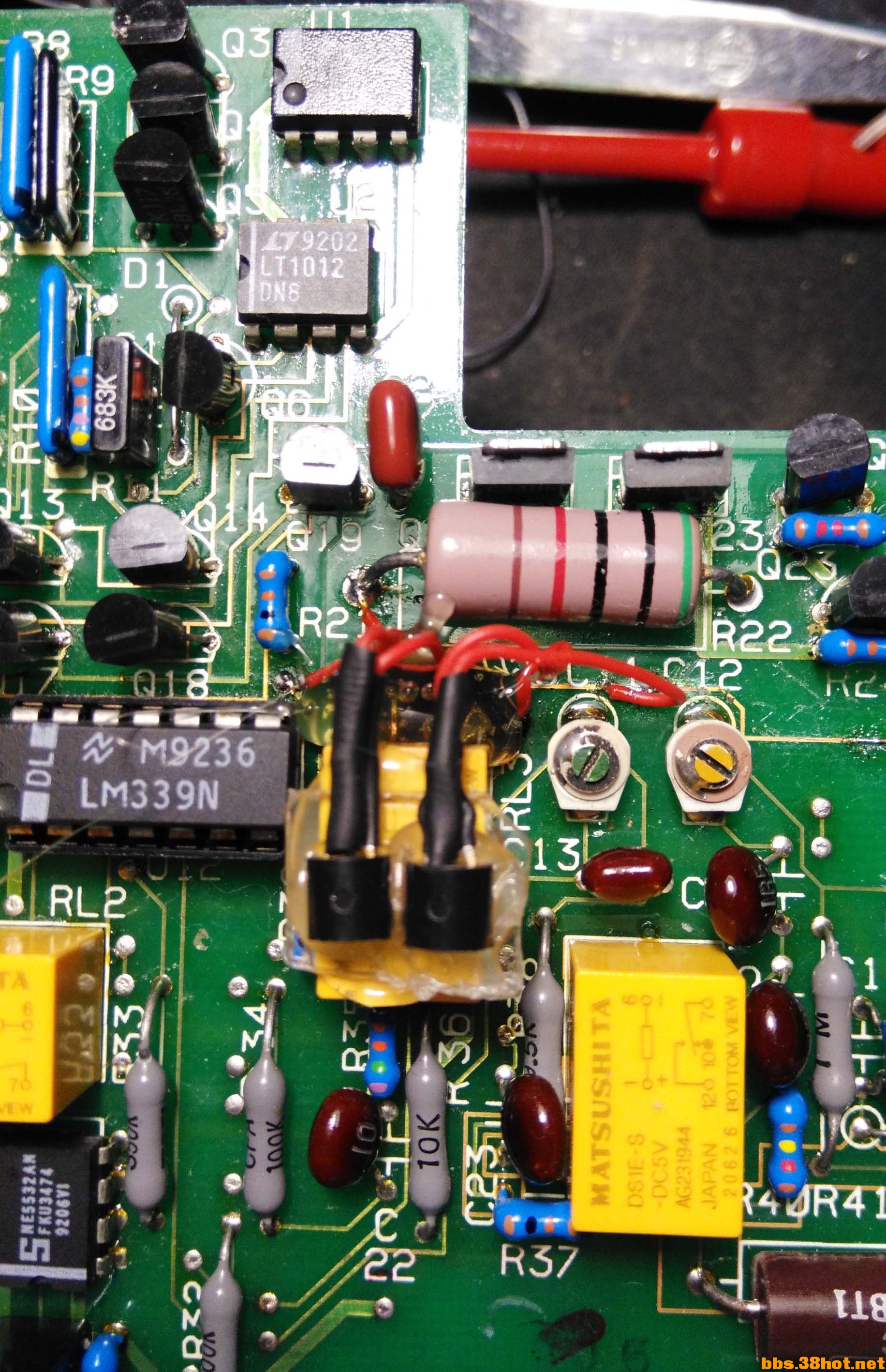

到此为止,电阻档恢复成功。由于Q24、Q25位置烧毁严重,因此将两个管子用飞线加热缩管接好,用热溶胶将它们固定在一个小有机板上,再固定到那个继电器表面。
用洗板水将焊接过地方清洗,用热熔胶将U11的飞线,以及严重烧焦位置封闭。将粗白线、细红线与主板连接好。
最后上屏蔽盖的时候,发现高度不够,又只得将Q24、Q25分别固定在不同位置。

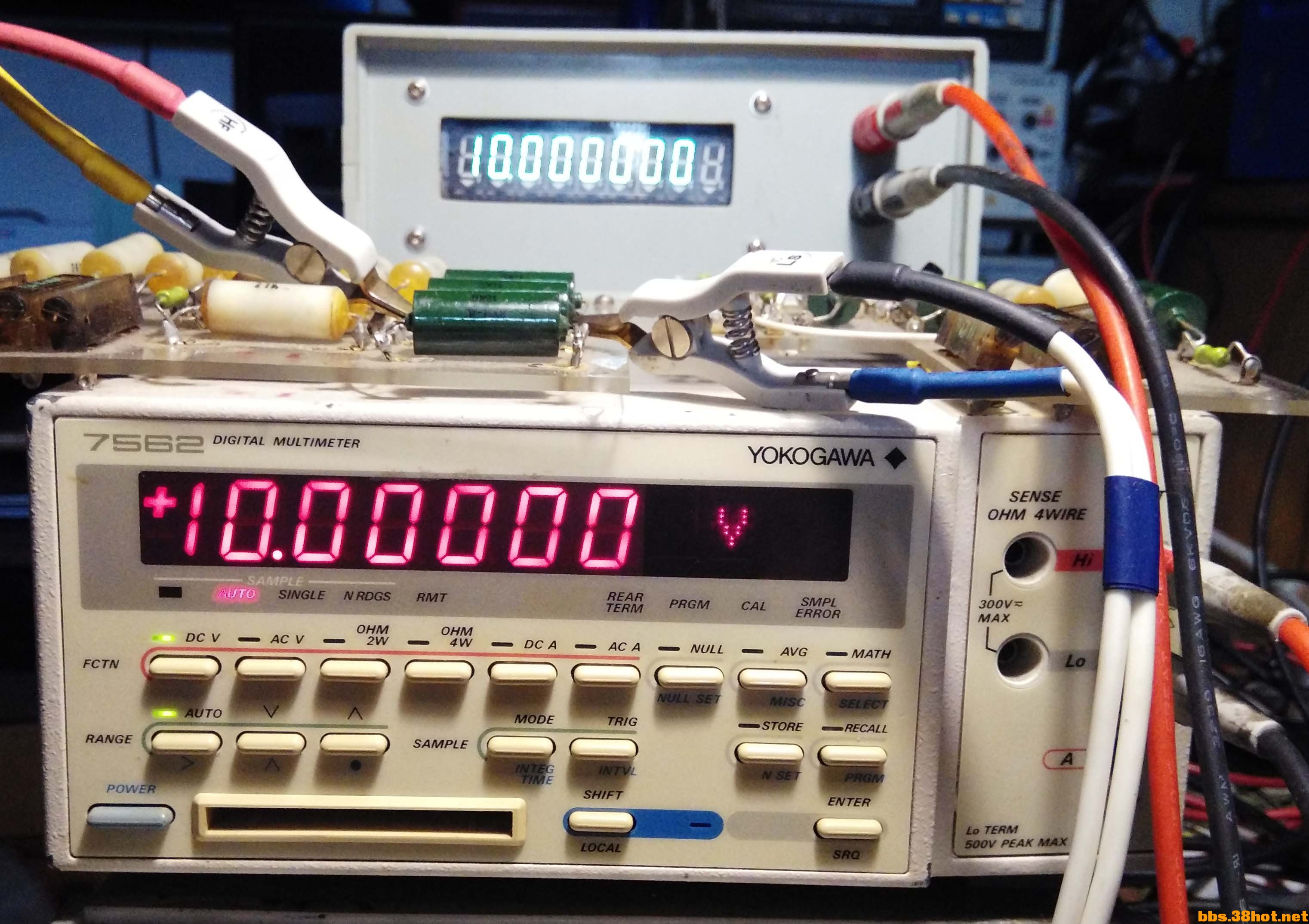

经过一晚上拷机,该机温飘不大,读数变化极小。而且平时读数也就最后一位最多在4个字左右循环变化。维修结果非常满意。
