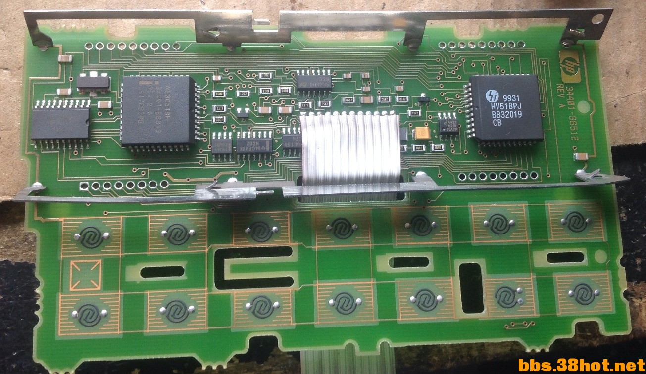

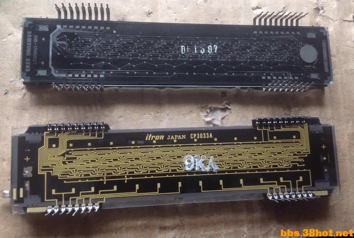

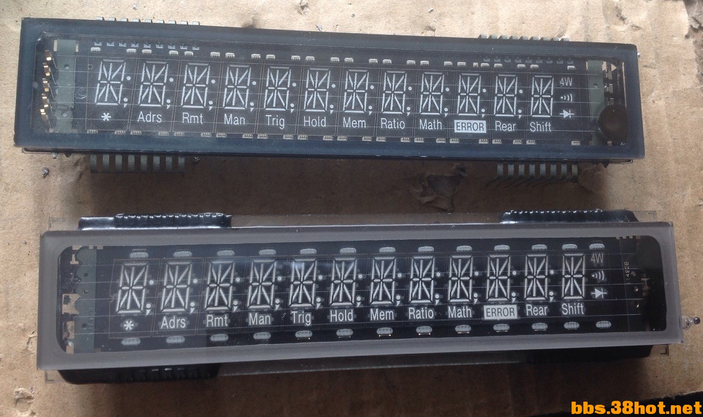

屏老化了,换屏。老版本的是日本itron公司的,现在的都是三星公司的,上为三星原装屏,下为老版的!

发表于 2015-9-20 04:33:21 | 显示全部楼层
貌似日本的屏,更耐用,显示效果也好以下。
 楼主| 发表于 2015-9-20 09:07:10 | 显示全部楼层
其实是一样的,现在是德全采用三星的屏,质量效果也好得很,日本的是最老的技术,三星的你都找不到抽空孔了

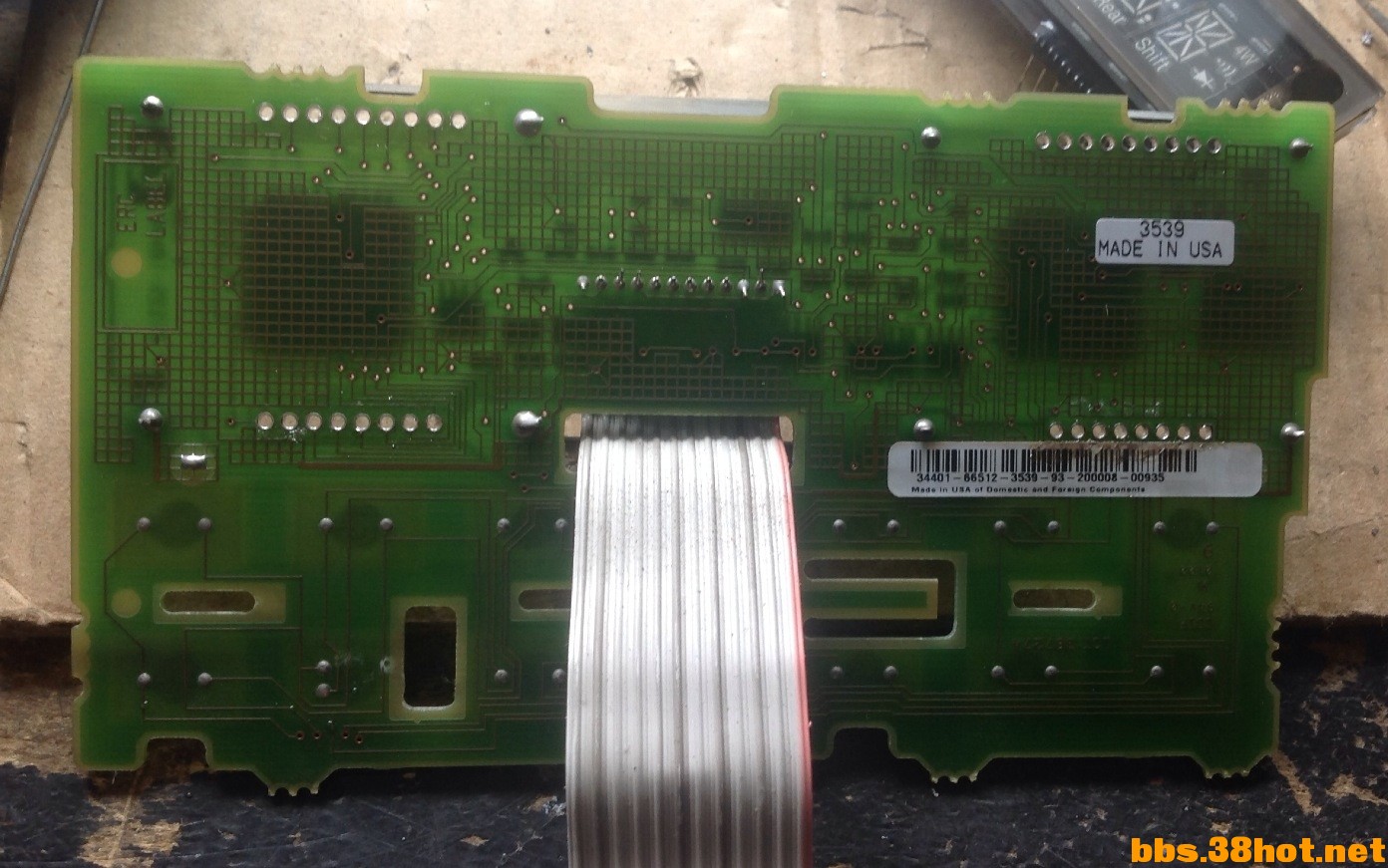

 楼主| 发表于 2015-9-20 09:13:18 | 显示全部楼层
纯手工拆的,这东西比较好拆
发表于 2015-9-20 13:11:10 | 显示全部楼层
HP的版号,你这班子比较老了!

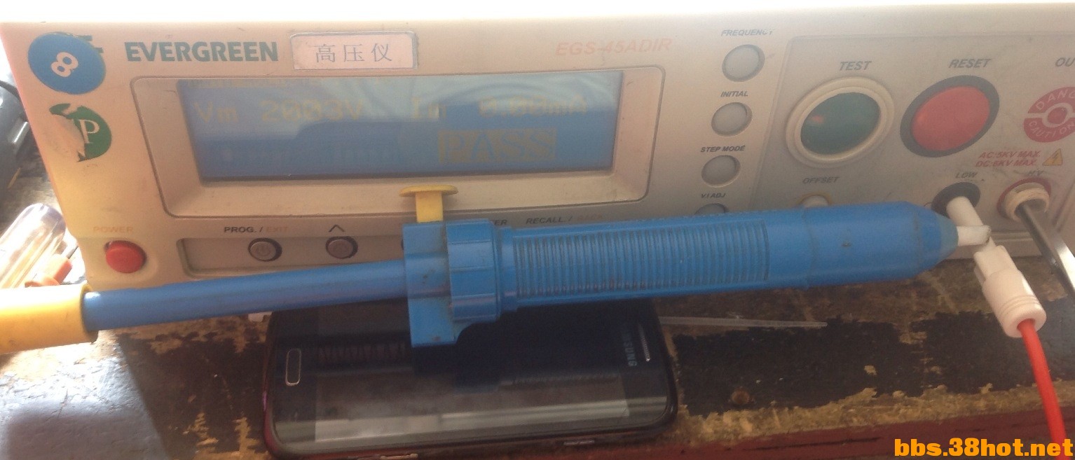

发表于 2015-9-22 11:05:27 | 显示全部楼层
用的什么吸锡器?
 楼主| 发表于 2015-9-24 10:06:41 | 显示全部楼层
hu_lin 发表于 2015-9-22 11:05
用的什么吸锡器?
普通货:
发表于 2015-9-24 11:00:10 | 显示全部楼层
好手艺,吸得很干净啊,有诀窍么
 楼主| 发表于 2015-9-24 11:44:59 | 显示全部楼层
simon51 发表于 2015-9-24 11:00
好手艺,吸得很干净啊,有诀窍么
经常上机油
